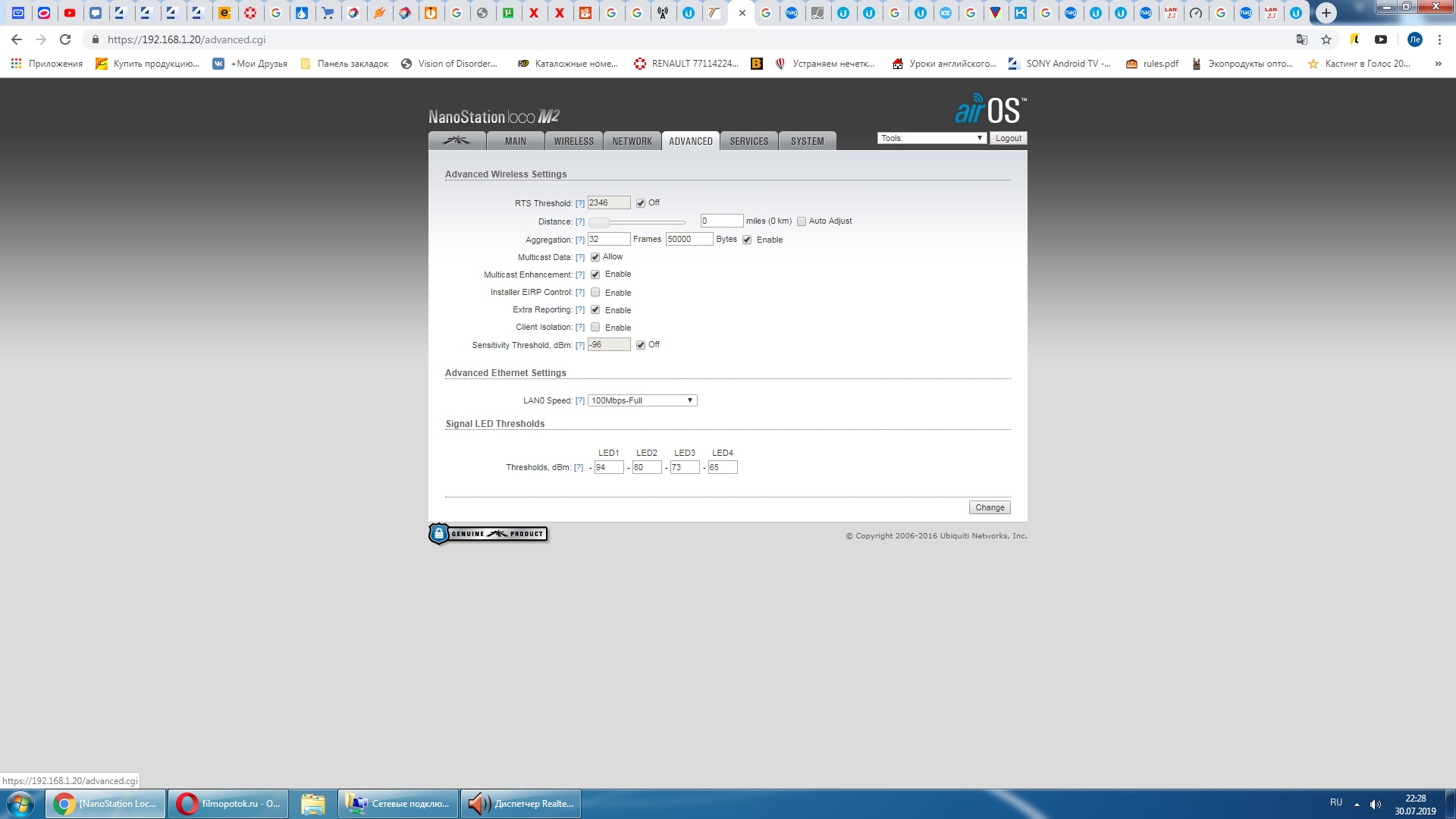

Основная проблема в том, что принес я его домой ( локо), начал настраивать, и понял что выше примерно 10 мб он\ не раздает. Я менял мощность от мин до макс, менял расстояние от мин до макс. Что я делаю не так?

Скрины прелагаю. Защиту пока отключил паролем, думаю это на скорость не влияет.

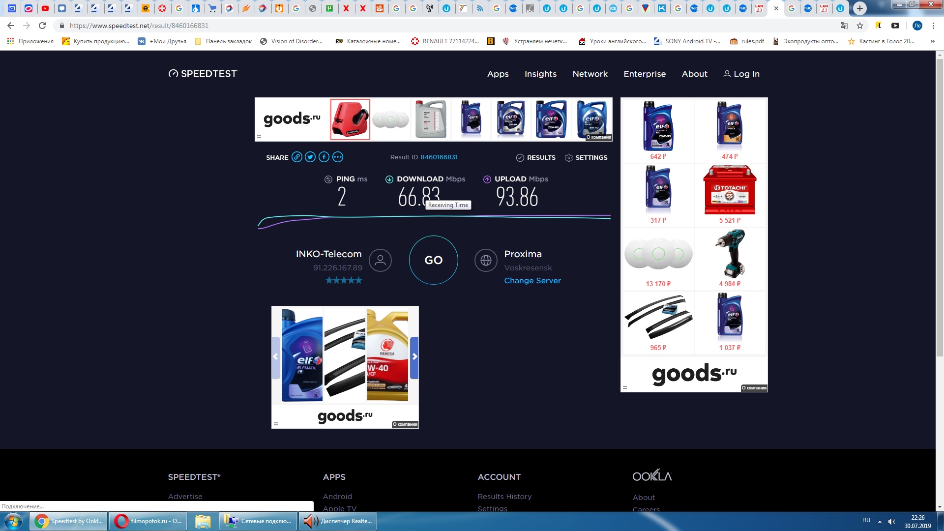

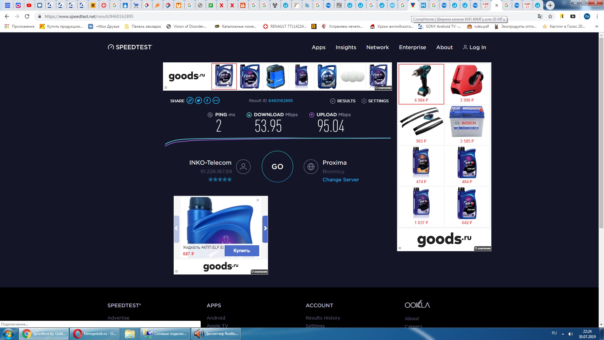

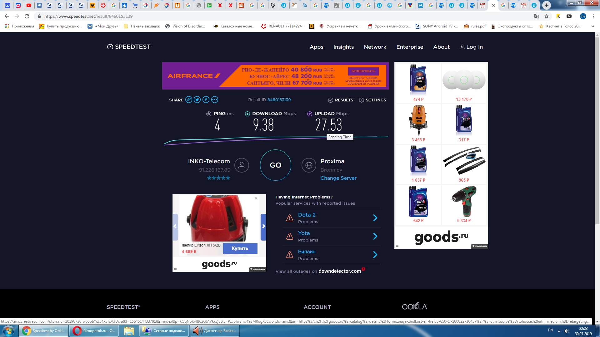

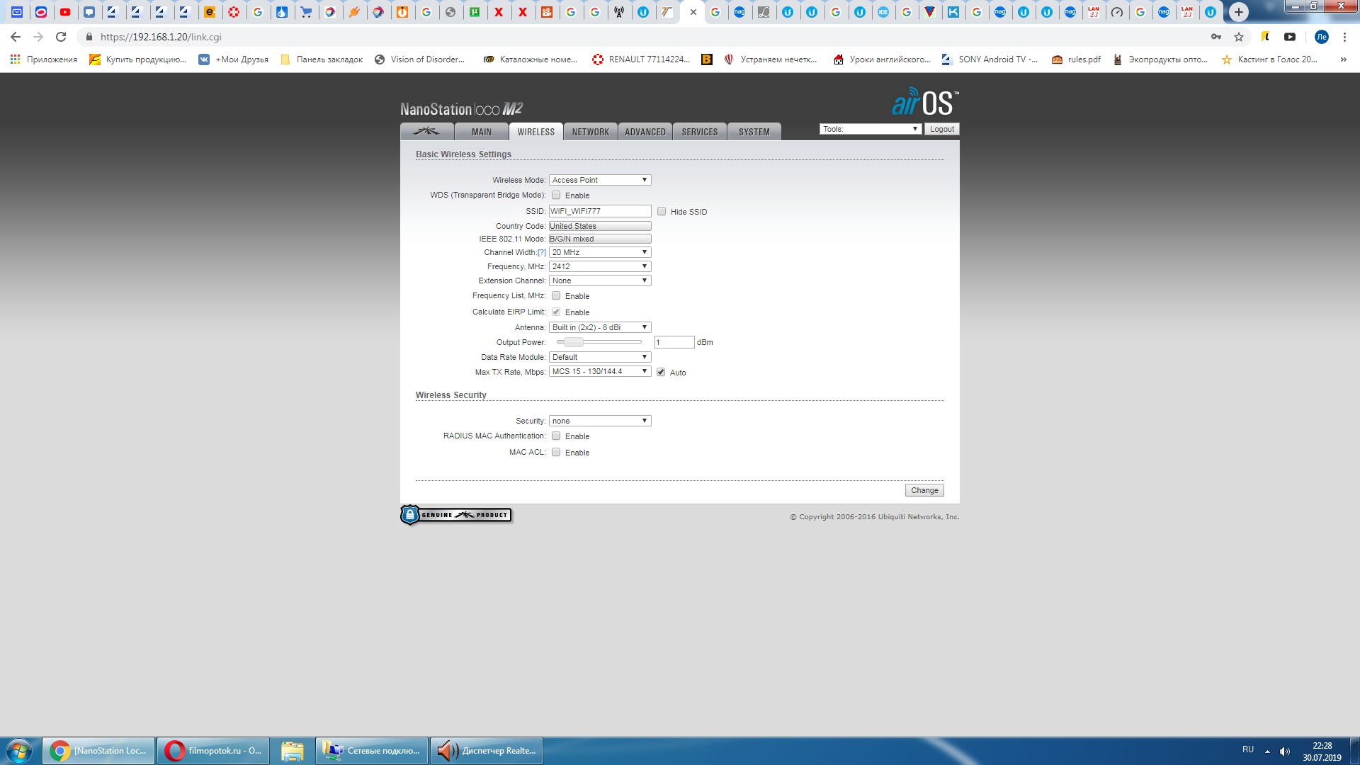

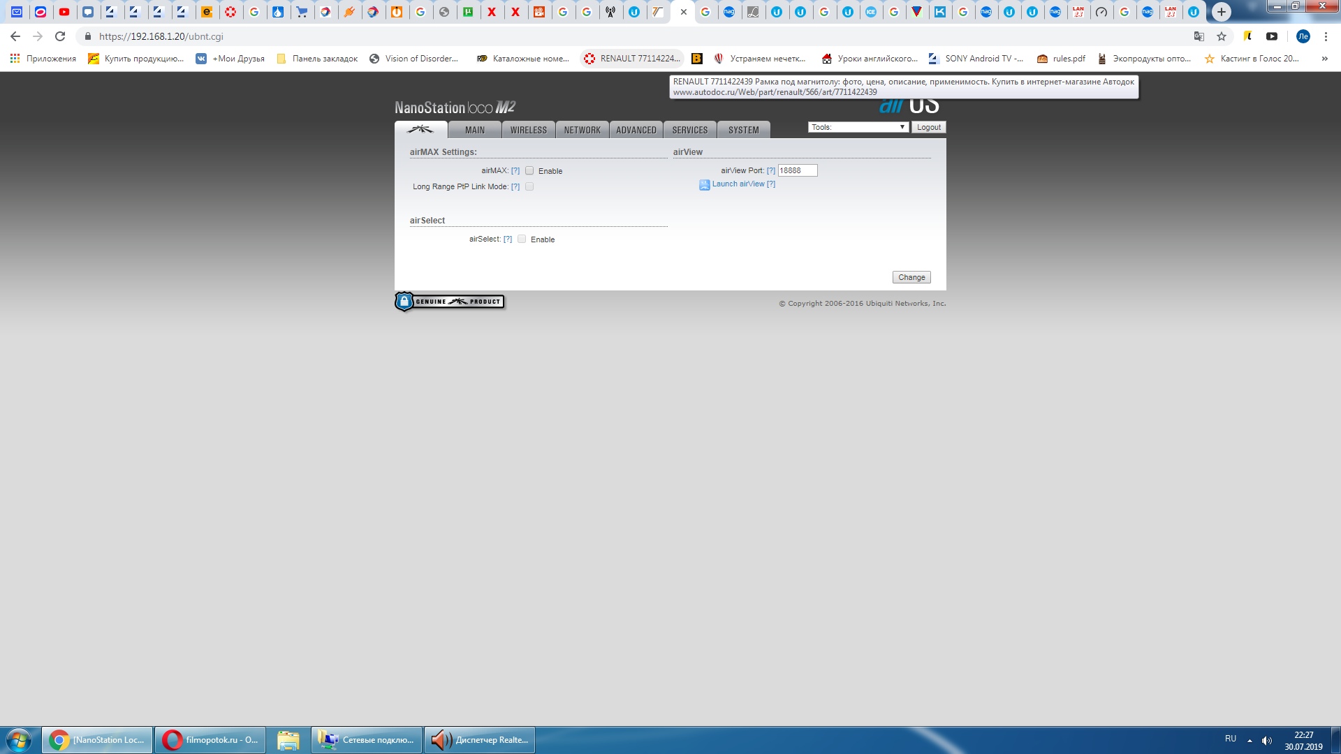

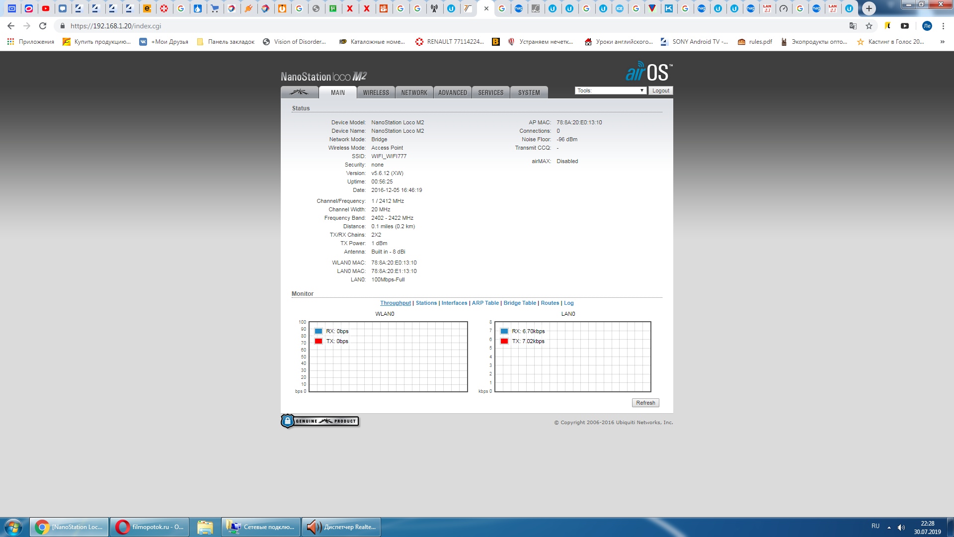

Я решил вроде проблему эту на сколько возможно. Дело было в MAX TX RATE , установил на 7 значение , на 20 mhz = 40 MB\s 40 mhz = 60-70 mb\s .
Почему то при значениях выше MCS 7 , и на 20 и на 40 MHZ , интернет не работает вообще. Максимальная скорость на 7 mcs , ниже работает, но скорость меньше.
