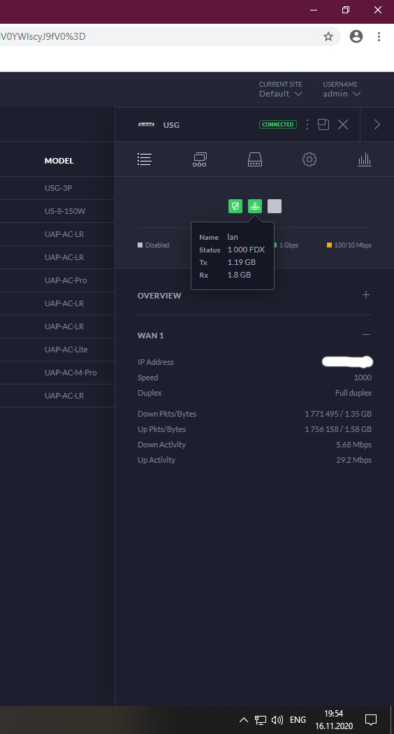

Днем не стал пробовать, а сейчас подключил напрямую в свич и скорость стала как и должна быть 500Mbs. Значит проблема в USG. И что там можно исправить?
  • 142,1 KB Просмотры: 490

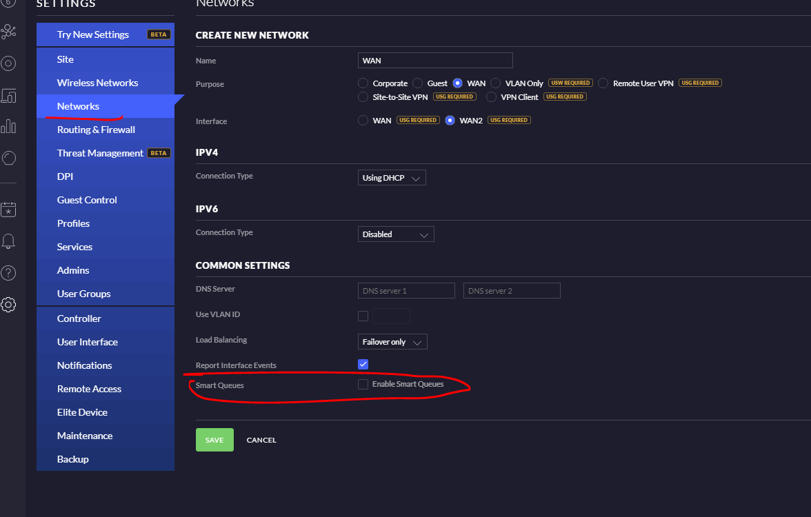

Посмотрите на эти темы на форуме производителя (там очень много тем по Вашей проблеме, рекомендуют еще выключить DPI и включить offload):
Threat Management тоже можно попробовать выключить. Нигде случайно для подсетей ограничения не выставлены?
Alk
15 Ноя 2020

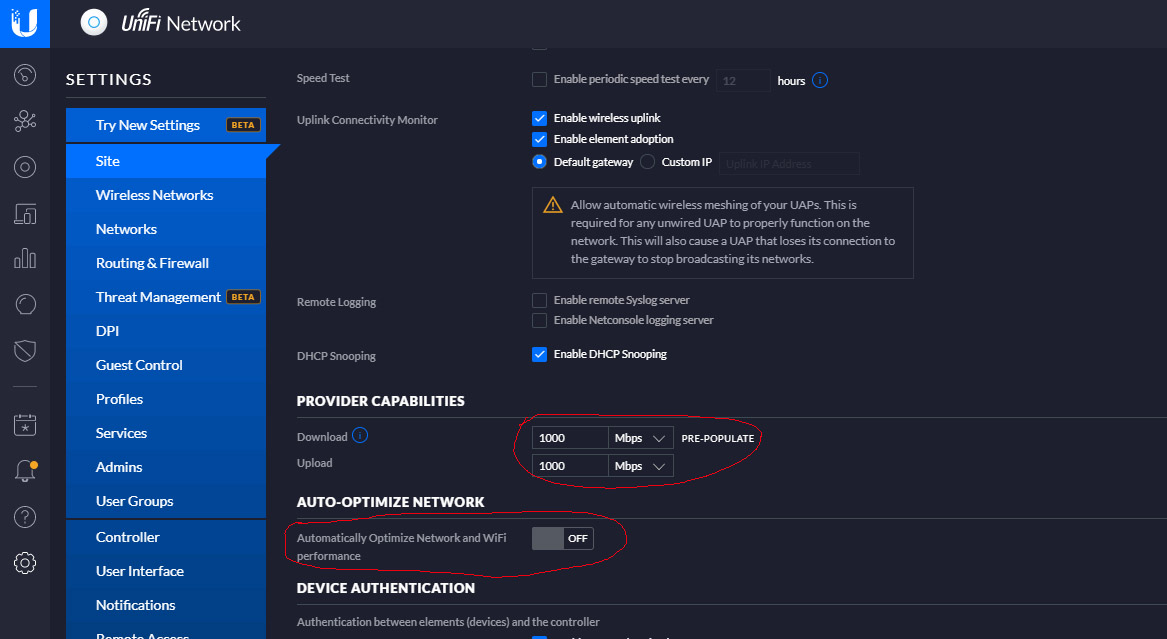

Спасибо большое за участие. Решение оказалось простое: отключаем в настройках авто оптимизацию и выставляем в ручную возможности провайдера
