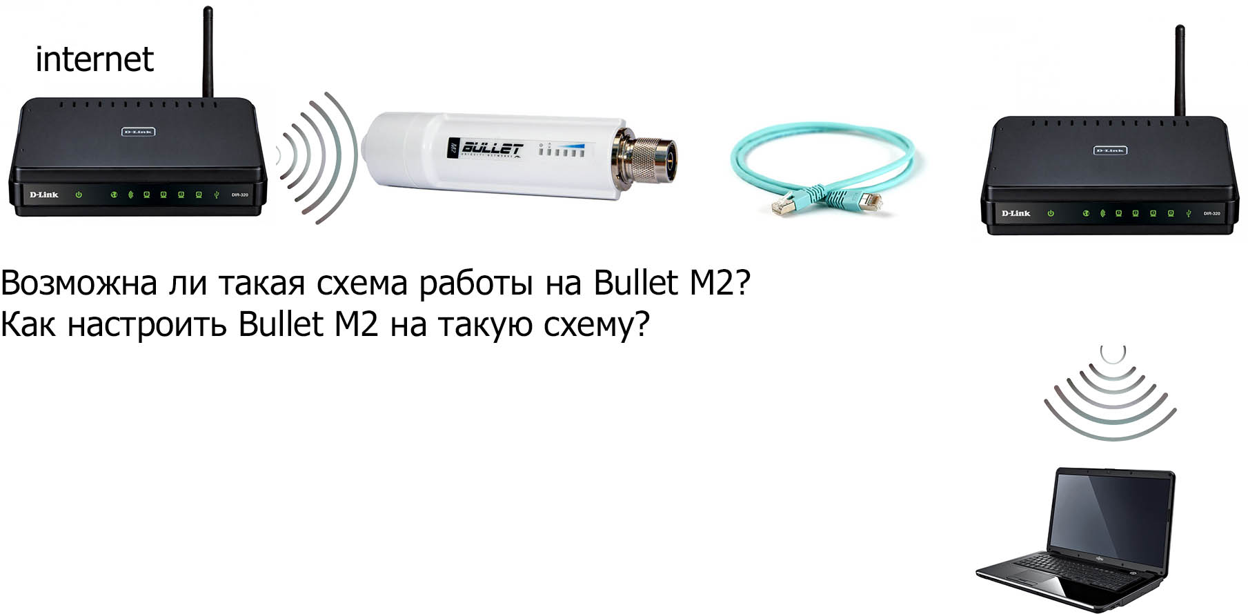

Помогите разобраться.Вопрос на картинке. + еще вопрос - Работает ли сеть wi-fi если не подключена антенна на bullet m2. Спасибо

Схема конечно же возможна. Буллет -клиентом, роутеры - точками доступа . Решите для себя одна будет подсеть или разные. Соответственно, как настраивать DHCP-сервер.
Без антенны устройства включать нельзя. Некоторые включают, но потом почему-то удивляются, что выгорает выходной каскад усилителя. Схема рассчитана на активную нагрузку - сопротивление антенны. Без неё возможны сильные токи в элементах цепей и их выгорание.

Уточню по рисунку: Есть роутер который раздает интернет, буллетом я подключаюсь к нему по вай фаю и уже от буллета проводом передаю интернет на другой роутер. Возможно так настроить Буллет?
