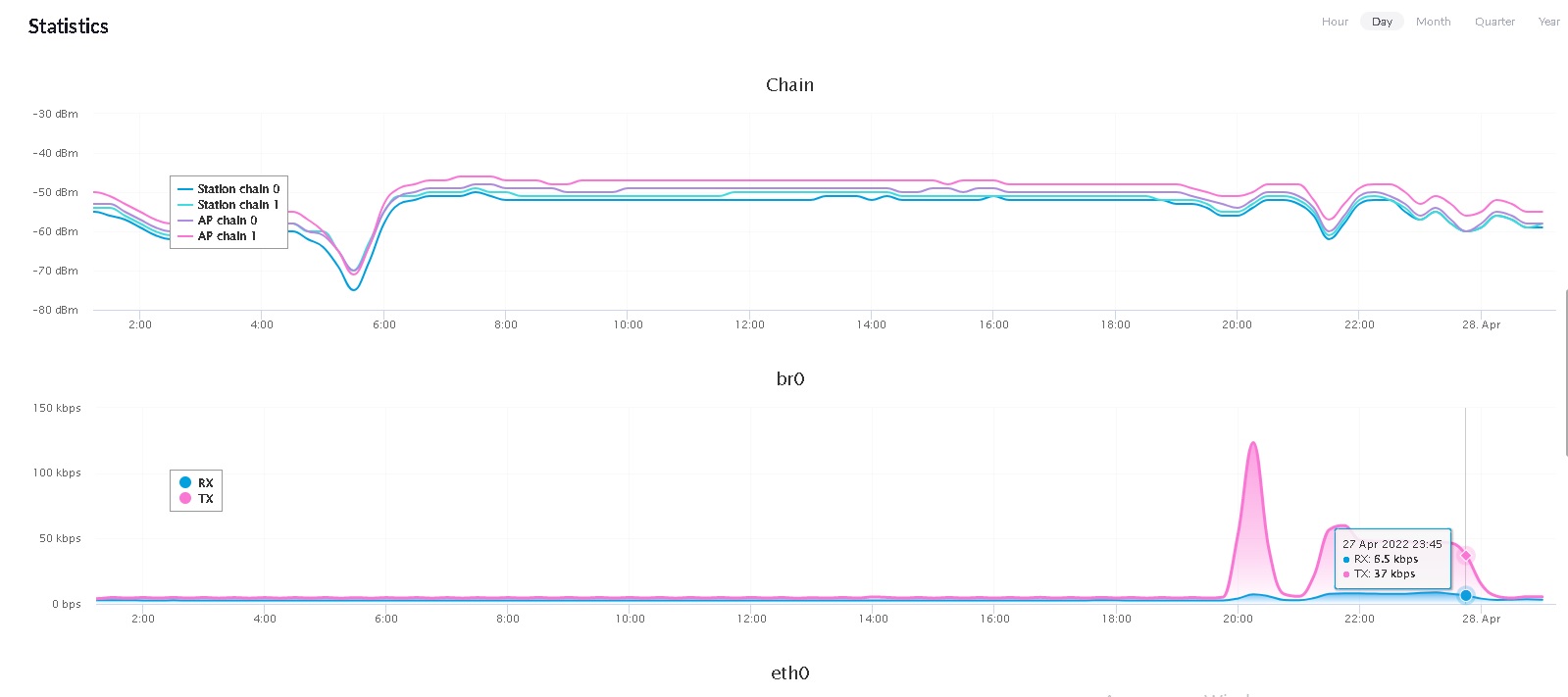

Доброго времени суток. Имеется мост из двух Rocket 5 Lite c антеной Rocketdish 5g 30 , на расстоянии 20км. Все работало хорошо, но в последнее время появилась некоторая проблема. после 20 часов снижение линка и скорости иногда до 9 утра иногда до часу ночи . Происходит ежедневно, в одно и тоже время. При сканировании эфира, новых устройств в радиусе действия не появляется. Может кто то сталкивался с такой проблемой???

Никаких военных частей, аэродромов рядом нет? Или других объектов которые могут излучение создавать? Питание стабильно?

да питание стабильное интересно то есть мосты и другие отделенные друг от друго на 500 км у них так наблюдается такая же картина они никак друг с другом не соединены но проседание сигнала начинается в одно время и заканчивается в одно время

Мосты на одной территории, не связанные между собой и падает в одно и тоже время? Тут надо искать внешнюю причину. Ну и гляньте, может в шедулере (расписании) что-то накручено. И как фиксируется падение скорости, на "антеннах" смотрите или просто клиент за рокетом тормозит? PtP режим установлен, левых подключений не наблюдается?

тут если на интерфейса br0 растет трафик то уровни падают, как я понял br0 это внутренний бридж как это может влияет и на всех так устройство друг с другом никак не связаны в разных населенных пунктах установлены но проблемы начинаются в одно время днем уровни 45 вечером могут до 80 упасть и обратно на 45

думаю что нашел ответы это из за испарения от воды там по курсу река на всех проблемных пролетах и думаю временное явления пока ночью температура падает происходит испарения из за этого интерференция волн

Обычно в низинах у реки выше влажность выше и вероятность, к примеру тумана, тоже выше. Так что вполне может быть (не только испарение, но и конденсат).
