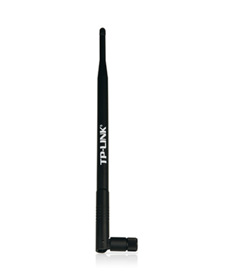

Подскажите можно использовать с точкой доступа "обычные" антенны от роутера? Типа такой как на фото?
Нужно покрыть небольшой участок вокруг дома.

Не рекомендуется, но несколько лет назад кто-то прикрепил автомобильную антенну (в какой-то теме была даже фотография, но это было на производстве). Так, что всё это на свой страх и риск. И Rocket является точкой доступа для организации радиомостов, со стороны клиента должны выступать аналогичные устройства серии "M" (например: nanostation M2).
Т.е. подключиться, например, смартфоном будет нельзя?
6.407
Можно, только режим "airmax" надо будет выключить и мощность поставить, где-то в районе 5 dBm (потом опытным путём подберете, nanostation M2 часто в таком режиме используют). Скорость, конечно максимальной не будет. И учитывайте, что мощность бытовых устройств, максимум 500 м, на открытой местности и идеальных погодных условиях. Rocket может на несколько километров бить, вот только сигнал смартфона на такой дистанции он не услышит.
