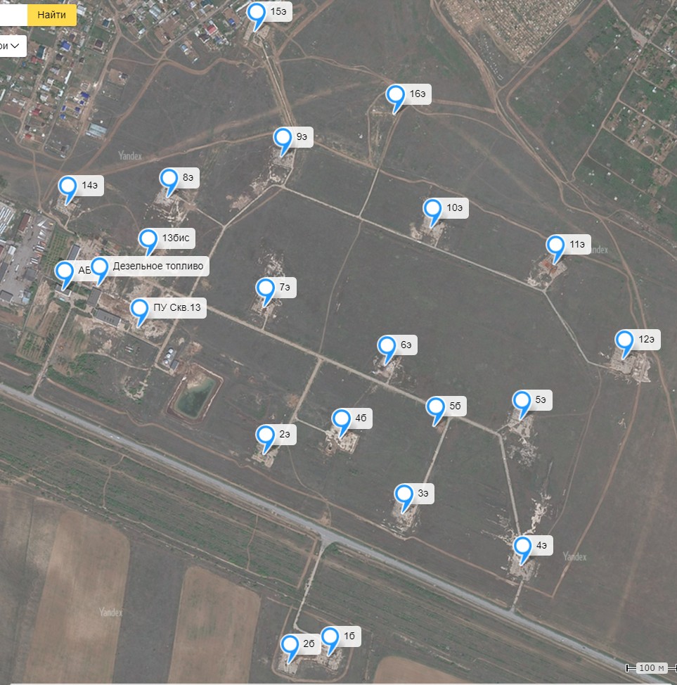

Подскажите пожалуйста, у нас на объекте установлены - 3шт Rocket М2 (в режиме точек доступа ) с секторными антеннами - Антенна Ubiquiti airMax Sector 2G-16-90 на АБК (схему приложил), Работает на 20 MHz
На остальных точках установлены Loco M2 (в режиме станции) и камеры видеонаблюдения 5мп подключенных к уличным коммутаторам и они передают видеопоток в серверную расположенную в АБК. Самая дальняя точка 1б и 2б расположены на расстоянии 1км. Проблема в том, что камеры постоянно отваливаются, Transmit CCQ в районе 80-90%. Проблемы возникают на точках 1б, 2б, 3э, 4э, 10э, 11э, 12э.
Помех там практически нет, деревьев очень мало, но есть. Rocket установлены на крыше 3-х этажного здания, станции LOCO M2 на высоте 6-8м на столбах.
Камеры транслируют два потока:
Основной - 4мп, 12fps
Дополнительный - 640х480, 8fps
Загрузка процессора на всех Rocket не более 40%.
1. Пробовал устанавливать более широкий канал работы на Rocket - 40MHz
Не помогло...
2. Пробовал уменьшать мощность антенны и на Rocket и на Loco
Не помогло...
3. Пробовали уменьшать Max TX Rate
Не помогло...
4. Пробовал разносить по каналам работы Rocket вручную:
Rocket 1 - канал 1
Rocket 2 - канал 6
Rocket 3 - канал 11
Не помогло...
Заранее благодарю!
Не помогло...
Не помогло...
Не помогло...
Rocket 1 - канал 1
Rocket 2 - канал 6
Rocket 3 - канал 11
Не помогло...
Заранее благодарю!
