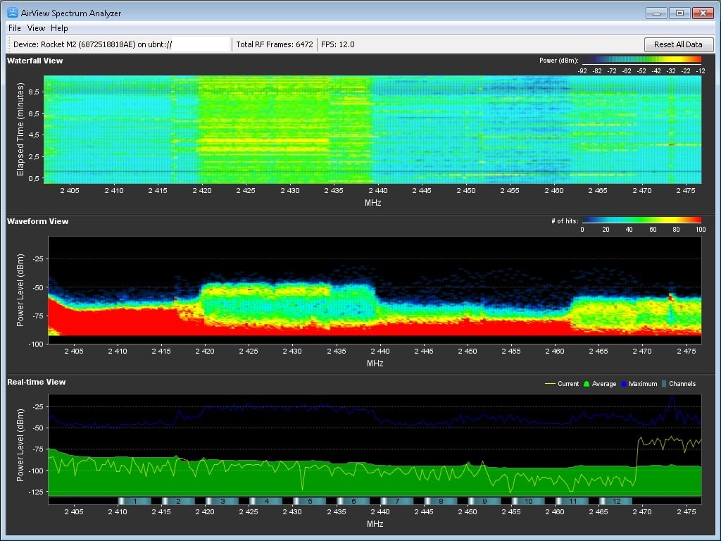

Добрый день.
Не так давно возникла проблема с ухудшением качества связи, CCQ<50%
Проблема возникла после установки вышки Теле2.
Переговорив с представителем Теле2 выяснилось что на частоте 2,3 ГГц работает оборудование LTE.
Смена частоты проблему не решила.
Прошерстив интернет нашел информацию о оборудовании поддерживающие радиочастотные фильтры. И якобы эти LTE-фильтры обеспечивают стабильность, повышают устойчивость.
Собственно вопросы:
  1. Существуют ли подобные фильтры на оборудовании ubiquiti?
  2. Если нет, то есть ли эффективное альтернативное решение?
Так же приложу результаты анализа AirView

Антенны не направленные и если их нет, есть возможность их применить?
6.405
Можно попробовать поднять мощность. И кардинальное решение - перевод всех устройств на 5 ГГц.
Мощность поднять пробовали, не помогло. Перейти на 5 ГГц не вариант, много нас.пунктов и везде оборудование на 2,4ГГц.
А Теле2 ставит свои вышки еще в нескольких нас.пунктах ((.
