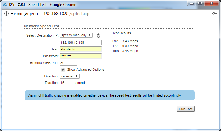

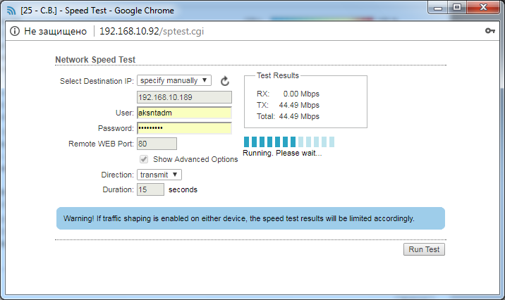

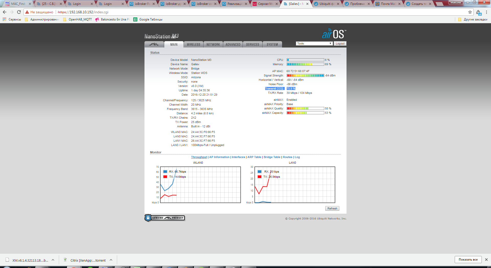

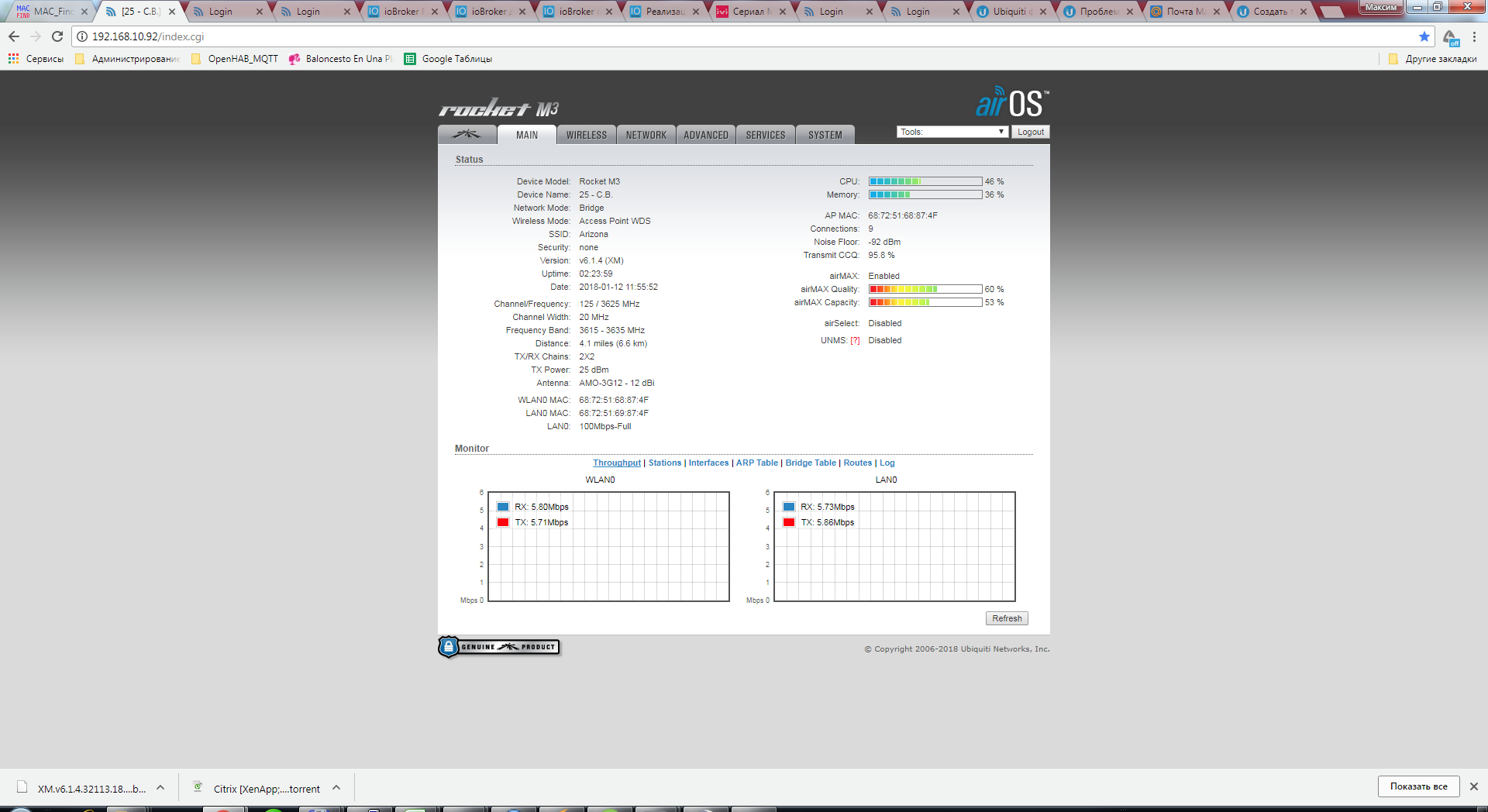

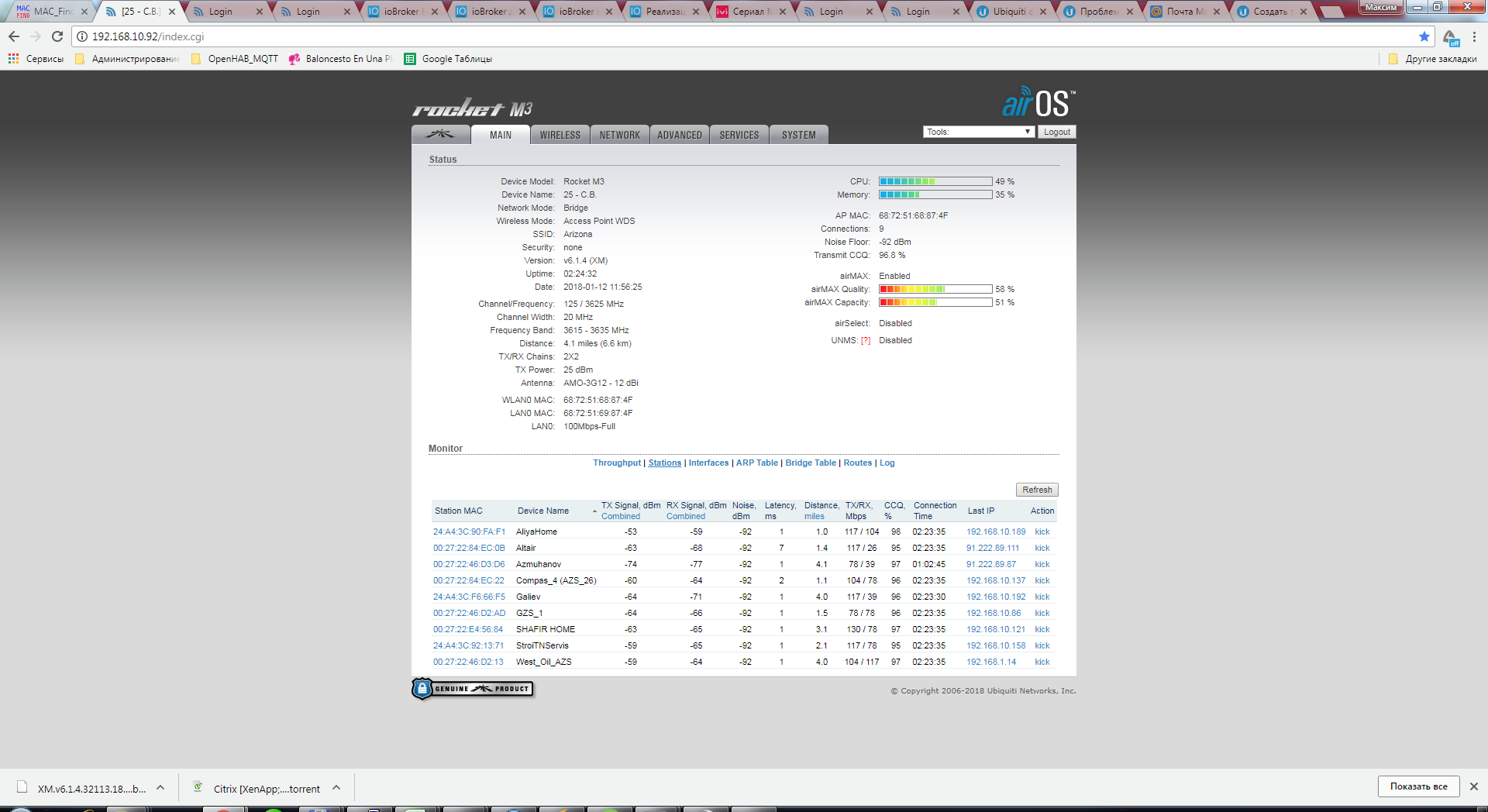

Добрый день всем. Есть сеть абонентов в качестве базовой станции Rocket M3 , абоненты на NSM3. При проверке скорости получается, что на приём от рокета имеем 40-50Мбит/с , в обратную сторону 1-3Мбит/с ...Уровни на большинстве клиентов нормальные, база новая, антенна новая...
Режим WDS на БС и абонентах включен. Замеры скорости производились на абонентах с хорошим уровнем сигнала.
Смущает уровень Transmit CCQ у клиента, около 73% ....
Вот теперь размышления на тему, это банально нужно отъюстировать базу ? Или есть ещё идеи
