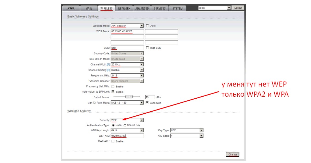

Доброго времени. У меня раздает интернет точка доступа Ubiquiti Powerbeam M5-400, она бьет на точку Ubiquiti Rocket M5 которая стоит в режиме AP-Repeater. Все бы хорошо, но есть проблема во вкладке security. В инструкциях к Rocket M5 написано что я должен выбрать WEP шифрование, так как на WPA2 данный режим репитера не может работать. Но проблема в том, что во вкладке шифрования нет самого выбора режима WEP. Там только WPA и WPA2. Вот и завис я в воздухе как зашифрованный ниньзя. Помогите с советом, форумы и интернет пока рою подсказок нету.

К примеру скидываю скриншот от инструкции и стрелкой показываю где именно у меня нету WEP шифрования
Wep ушёл в прошлое, производитель давно уже похерил этот протокол в свежих прошивках.
Ставьте wpa2, и пробуйте

У Вас точно репитер моде включен?

Какая версия airos?
Есть режим MAC ACL (который ниже) можете по только разрешенным по МАС-адресам связываться.
