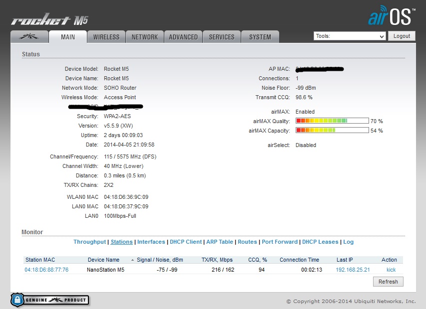

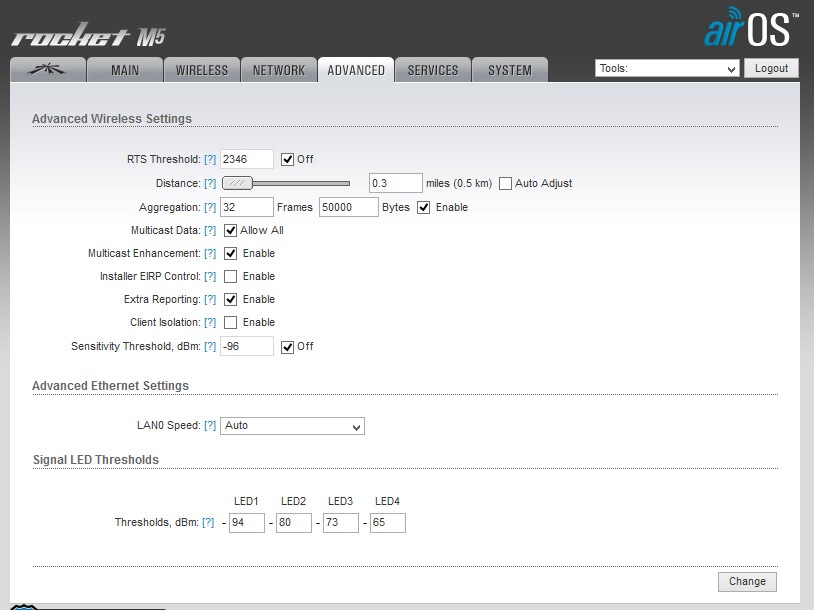

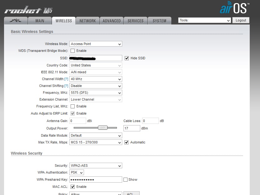

Доброго времени суток!
На мачте на высоте 30 метров установлен рокет, на расстоянии 300-400 метров установлен Nanostation на высоте, примерно, 20 метров, видимость прямая.
Не получается на выходе с Nanostation получить около 80 Мбит, подскажите куда копнуть мне еще или где я накосячил.
Вот скрины рокета, от NanoSt забыл сделать.
![Сектор+рокет_main.jpg](/forum/data/attachments/1/1461-2681d154996cfda2e8fe542a88d1bd38.jpg)
![Сектор+рокет_wireless.jpg](/forum/data/attachments/1/1462-91b32c7da58bcaaffeb90e0a9e257172.jpg)
![Сектор+рокет_Advanced.jpg](/forum/data/attachments/1/1460-39429b3281dc2fc34a57c00c1c780097.jpg)

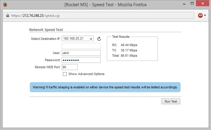

Скрин родного speedtesta с рокета
![SPtest_RockettoCl1.jpg](/forum/data/attachments/1/1459-93a669e6fd710cd00ae142bf5b8ec2ff.jpg)

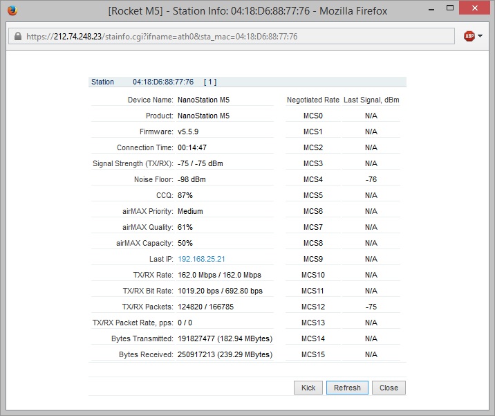

На данный момент из параметров NanoSt только это
![Сектор+рокет_StationInfoCl1.jpg](/forum/data/attachments/1/1458-eb33ac6380edb90aed18d41ecb8d3fe7.jpg)
Пробовал переходить на частоты 5305, 5515, 5545, но лучше всего сигнал на 5575. Выключил WDS, т.к. вычитал что из-за него часть скорости урезается - особого улучшения не заметил. Transmit CCQ на рокете плавает 90-99%. AirMax Capacity и Quality практически не меняются, но бывает что ухудшаются на 20-30% каждая на несколько секунд.
На NanoSt точно есть расхождение мощности в chain 0 и chain 1 (-82/-75 где то так), хз почему на последнем скриншоте показывает одинаково. Я так понимаю рокет по своей собственной философии определяет и отображает параметры сигнала всех устройств, которые к нему подключены.
Позже попробую еще поюстировать NanoSt, но хотелось еще сразу определиться с настройками рокета и NanoSt(где что можно еще поменять).
Мне необходимо попытаться решить проблему не переходя на нестандартные частоты, т.к. рокет спустить проблематично для заливки в него проши с C.t. (Сразу это сделать не получилось, т.к. вообще не было времени на поиск нужной проши и ее заливки на рокет).
Надеюсь на Вашу помощь, заранее благодарен!
