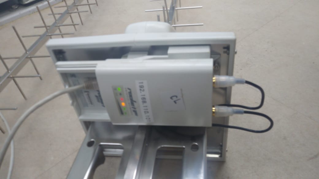

Здравствуйте, нужна помощь, при включении Rocket M900 горят диоды питания и 4 диода мощности сигнала, подключиться к нему не могу, Device Discovery tool не помогает, сброс на заводские настройки тоже. И еще вопрос критично ли включение m900 без подключенных антенн?

Обнаруживаться должен и без подключенных антенн. Тем более, что в настройках надо вручную тип антенн указывать. Проверьте, что рокет был в одной подсети с компьютером (по умолчанию 192.168.1.20, значит при подключении напрямую компьютер должен иметь адрес 192.168.1.х).

Проблема как раз в том что он не обнаруживается, сброс к заводским настройкам не помогает, подсеть она и таже.

В таком случае вероятно вышел из строя.
