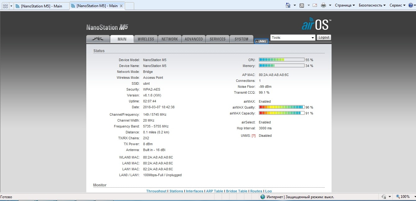

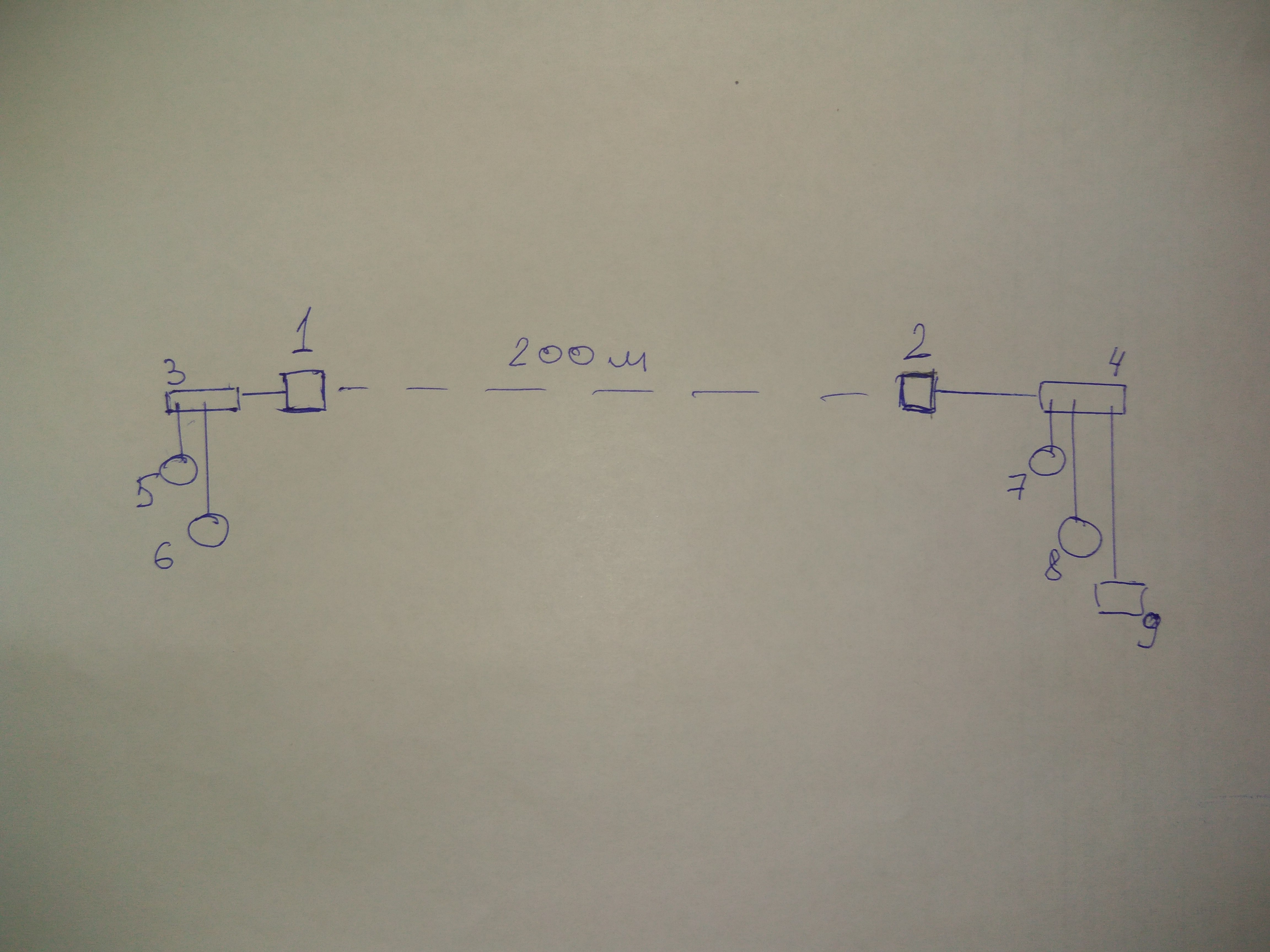

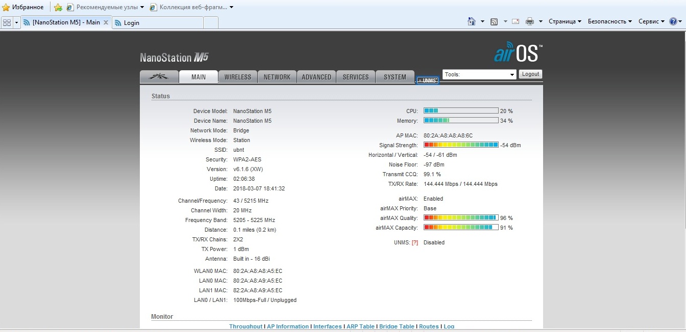

1 - точка NanoStation M5 (в режиме Access Point)
2 - точка NanoStation M5 (в режиме Station)
3 - коммутатор 100Mb TP-Link
4 - роутер Zyxel Keenetic Omni II
5, 6, 7, 8 - камеры Hikvision
9 - видеорегистратор Hikvision
Точка (1) работает стабильно, установлена на кране. Точка (2) стоит на здании и регулярно сбрасывается на заводские настройки. Заменили точку, заменили инжектор. Сброс на заводские продолжается. Может проработать 1 сутки, а может 2-3. В чем может быть причина?
6.405
Попробуйте прошить либо на последнюю версию firmware, либо откатиться на предыдущую. Возможно в здании периодически включается какое-то мощное оборудование, что вызывает перепады напряжения по питанию.
