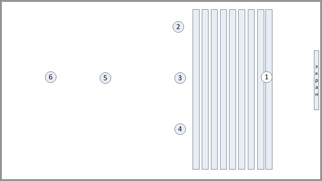

Есть зал 1351 кв.м. В нем сеть построенная на Ubiquiti UniFi AP. Схему приложил. Указал на схеме ряды стульев относительно точек. Стулья рассчитаны на 350 человек. На точку 1 подконнектилось 125 устройств. На 2,3,4 от 20 до 30. Каков радиус действия точек если основная нагрузка легла на 1 точку? Расстояние между 1 и 2,3,4 около 20 м. Если сместить (и добавить) точки ближе к 1 - каково должно быть минимальное расстояние между ними и будут ли они равномерно распределять нагрузку? И каково максимальное количество пользователей может без увеличения пинга и потери скорости обслужить одна точка? Есть ли смыс сменить их на какие-нибудь другие точки, возможно, более приспособленные для массовых мероприятий?

Для обычных АП gen1 делайте 70-80 метров расстояние между ними в помещении без стен
