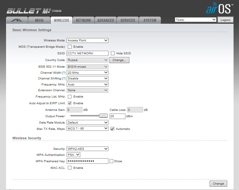

Всем привет. Попробую покороче. Главный роутер роутер х от него идёт сигнал по кабелю на вай фай роутеры стоимостью 1000р скорость инета через такой инет около 40 мегобит через провод 100. И также от главного идёт на булет м2 к которому прикручена антена всенаправленная 12дби тплинк. Я стою рядом с точкой у меня инет не поднимается выше 15 мегобит точки клиенты которые находятся рядом наностейшины показывают очень высокий уровень сигнала все на максимум.и все так же кабель воткнут напрямую по лан с наностейшн и тоже СПИД тест 15м почему так режется скорость булетом?? Спасибо

Приведите скриншоты настроек, возможно у Вас излишне выставлена мощность (это может создавать проблемы со скоростью). И непонятна сочетаемость булета и антенны от тплинк.

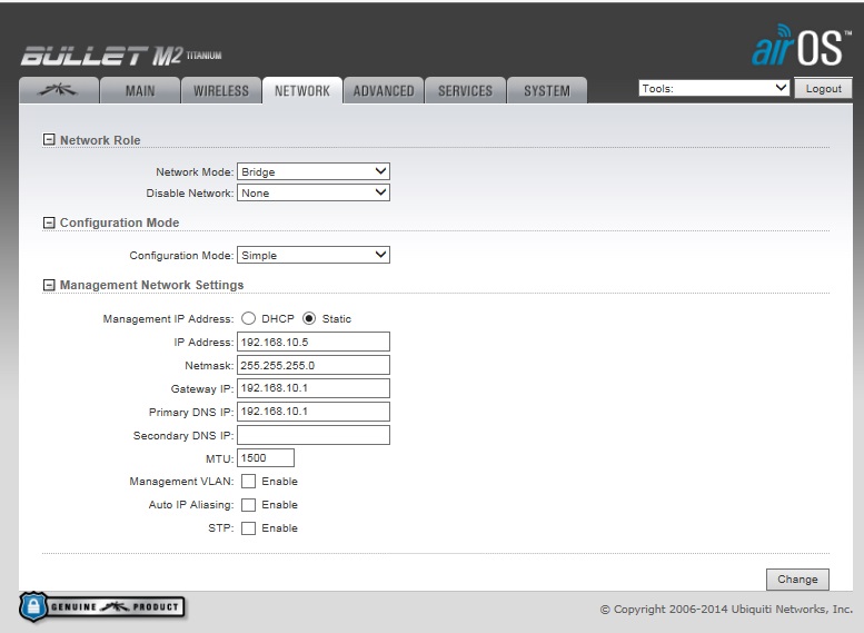

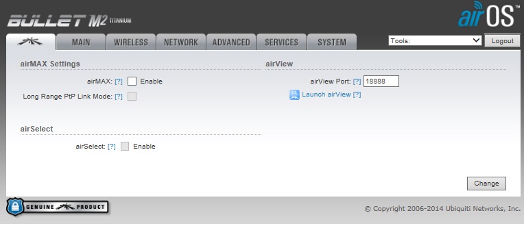

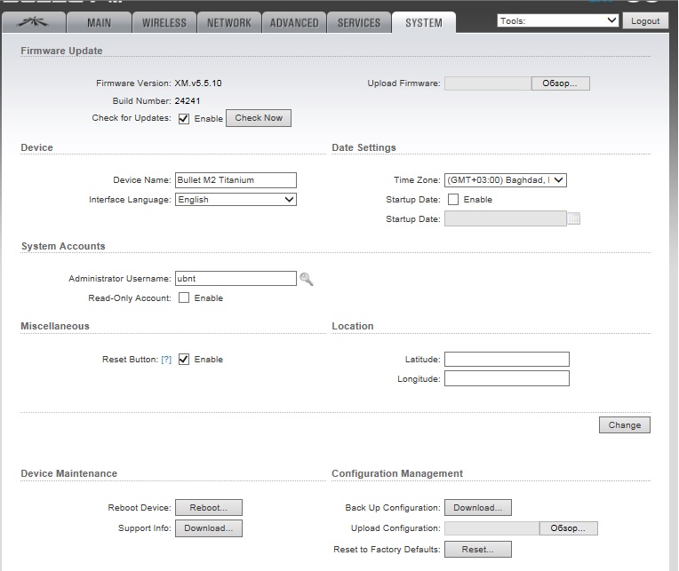

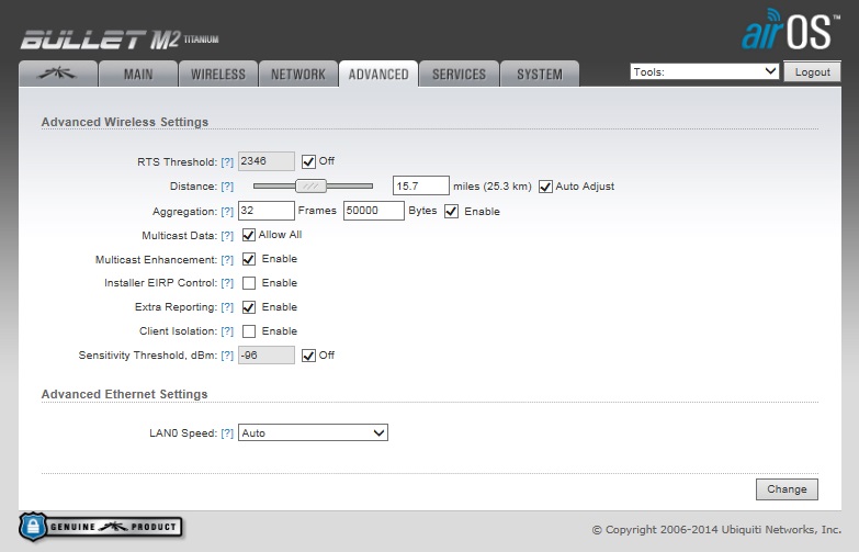

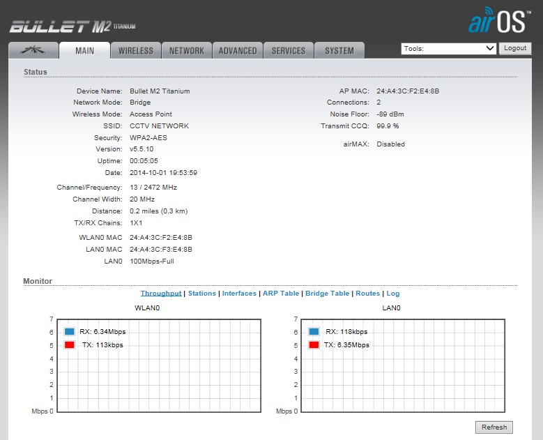

bullet m2 titanium на него заходит инет со скоростью 100 мегобит. К этому bullet m2 titanium прикручена все направленная антенна TPlink
TL-ANT2412D. к нему конектятся 2 клиента Nanostation m2 и Nanostation loco2. На всех устройствах скорость выше 25 мегобит не поднимается. Хочу обратить внимание что Nanostation loco 2 не поддерживает n стандарт.
  • 44,8 KB Просмотры: 650
  • 92,6 KB Просмотры: 673
  • 87,7 KB Просмотры: 660
  • 74,6 KB Просмотры: 653
  • 68,9 KB Просмотры: 640
  • 93,4 KB Просмотры: 620
  • 89,6 KB Просмотры: 638
6.588
391
Да и не loco тоже его не поддерживает (https://dl.ubnt.com/datasheets/nanostationm/nsm_ds_web.pdf), для большей скорости нужно включить airmax. Ну и если делить 100 Мбит/с на двоих получится по 50 на каждого. (Это если честные 100 Мбит/с по кабелю).
