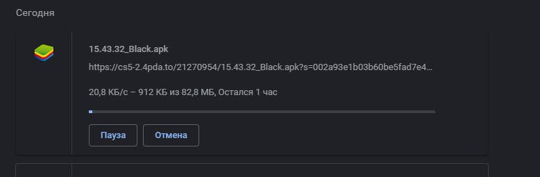

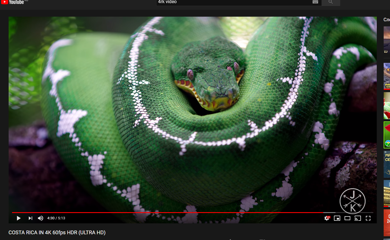

Проблема в след.: Скорость закачки файла ужасная, хотя скорость воспроизведения на youtube в 1080_60 на высоте, все прикрепил, вроде и показания в норме.

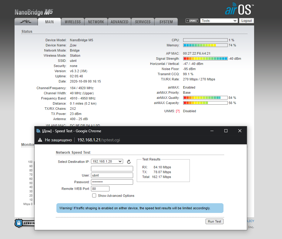

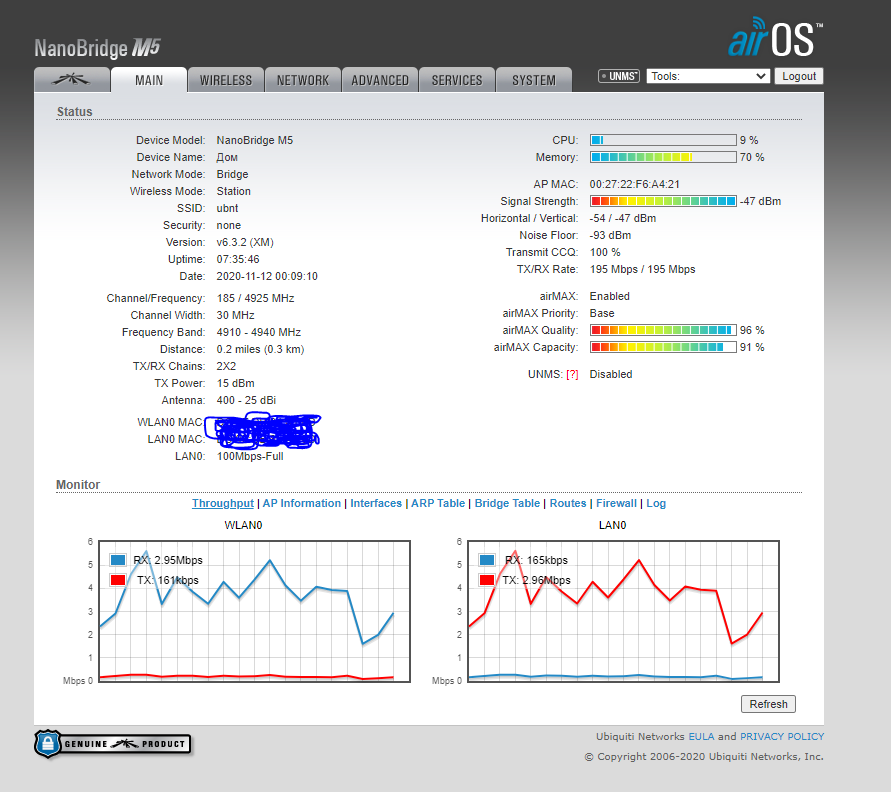

Первый скриншот замечательный, только к чему он? :) Имеет смысл на дистанции 200 м понизить немного мощность (TX Power). Остальные параметры практически идеальны, возможно проблема скорее в провайдере. И ширину канала тоже на 20 или 40 МГц поменять.

насчет скрина, дабы показать что действительно ютубские видосы загружает на ура, а на скачку обычных типов файлов "притворяется"))
на сколько еще понизить tx power?
ширину менял, но проблема осталось(

между точками все как бы отлично)

А что вы хотите, если заявленная скорость производителем у данного устройства 150мбит в дуплексе в вакуме при идеальных условиях.. У вас РХ + ТХ = 162,17мбпс - Что бы вам еще хотелось?? ))

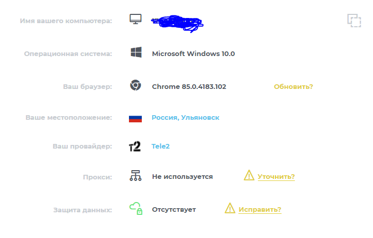

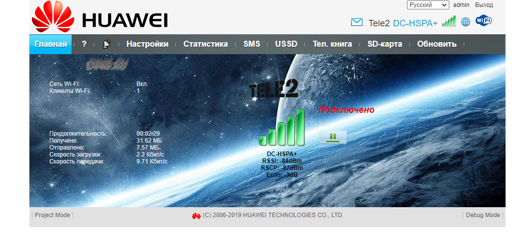

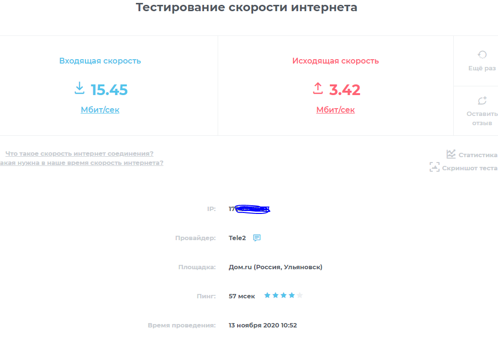

Скрин скорости с 2ip.ru в студию!
На данный момент инет херовый, 4г вообще отвалился, 3г тащит.
я понимаю что в вакууме нахожусь) но проблема в ебуч** провайдере оказалось
