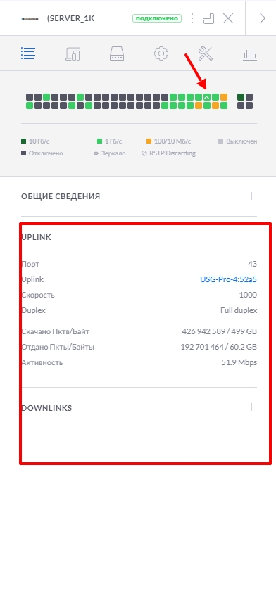

Добрый день, подскажите пожалуйста есть несколько коммутаторов Unifi они все подключены между собой через оптику на скорости 10 Gb, вот только на одном коммутаторе в общие сведения пишет скорость uplink 1Gb и показывает галочкой что основной канал скорости на устройстве проходит через обычный порт где максимальная скорость 1Gb, хотя на нем sfp включен и показывает что все подключено. На остальных коммутаторах все нормально показывает что основной канал скорости стоит на порту где sfp и так же галочкой показывает в контроллере. В чем может быть проблема ??? и возможно ли вручную задать порт основной ???

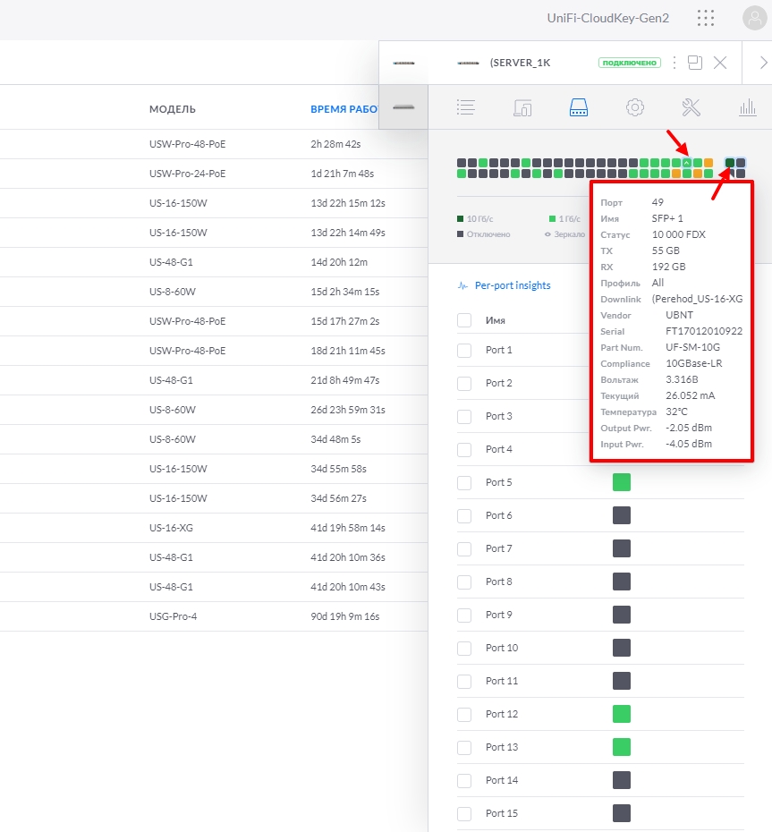

Вот не вижу на скриншоте где там 1Гбит/с, там 10 и режим SFP+.

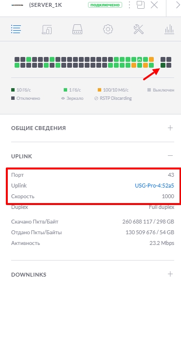

На самом деле по факту сеть проходит через оптику (я выключал проверял) но почему то пишет скорость другую и через 43 порт. Если я выдергиваю кабель с 43 порта он вообще показывает скорость 10Mb и уже не показывает с какого порта проходит основной канал

Все же не пойму, на первом скриншоте, корректно указано, что порт 49 и подключен кабель SFP+.
Возможно скорее глюк отображения. В 51 порт можно кабель SFP+ перетыкнуть? Ну и возможно usg так на контроллер влияет из-за какого-нибудь бага.

Скорее всего SFP+ работает как и положено со скоростью 10 Гбит/с, а баг отображения вызывает подключение usg.
