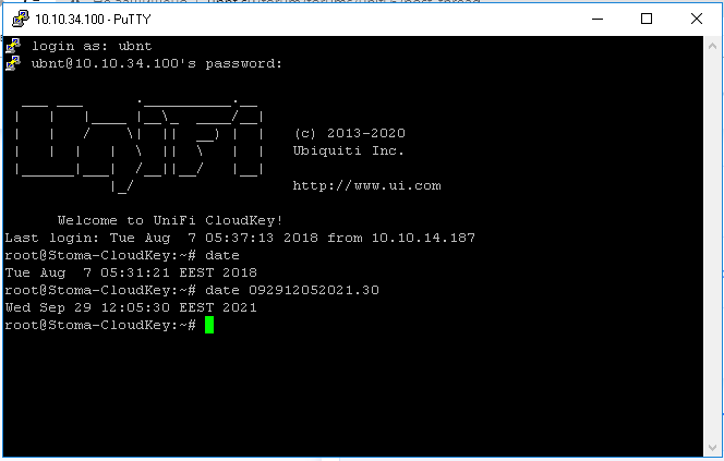

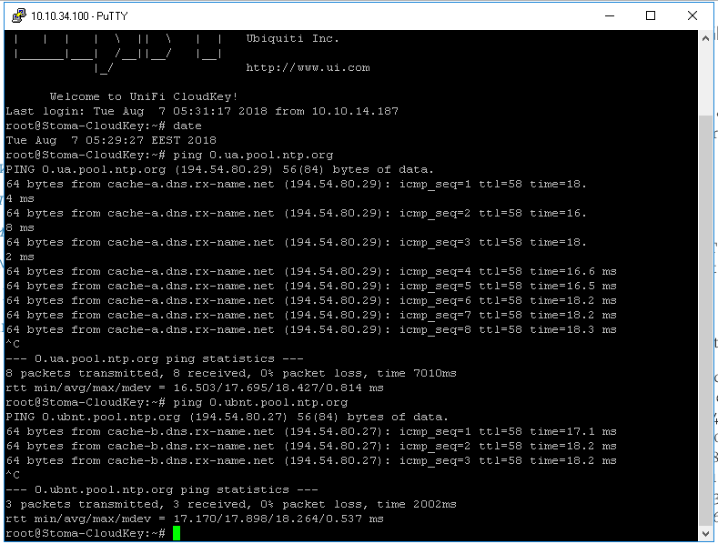

При входе через SSH видна такая картина:
9252
При запросе даты-времени - возвращает некую дату из 2018 года... при этом активировать удаленный доступ к контроллеру - невозможно, возвращает ошибку.

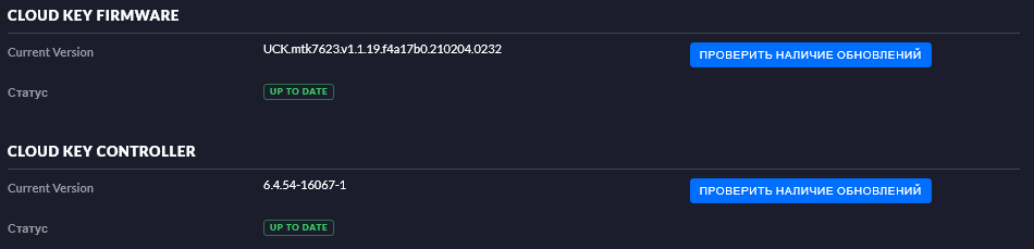

Версия прошивки и контроллера:
9253

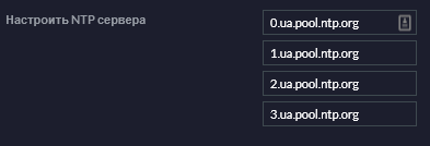

Так вот - сейчас вот так:
9254
до этого было 0.ubnt.pool.ntp.org до 4х

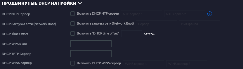

По расширенным настройкам DHCP вот так:
9257
Изменил на украинские сервера времени - картина со сбросом времени не поменялась, хотя сервера времени пингуются:
9258
Перезагрузка контроллера приводит опять к сбросу времени, только руками переназначать... При этом в этой же сети еще три таких же ключа, настройки все одинаковые... Но беда со временем только на этом ((

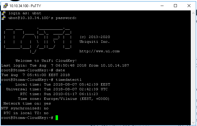

Вот опрос состояния времени и сервиса НТП:
9259
Специалисты - подскажите - почему система пишет - что NTP не синхронизировано? можно как-то принудительно запустить клиент и проверить логи? или как-то в этом духе?

Все решил.
Вот в этой теме: не работает ntp client в посте №13 человек упоминает фразу "NTP client ломится в сеть по 123 порту, который скорее всего закрыт у провайдера "
Таким образом, контроллер скорее всего не видит сервера времени через 123 порт, при этом удачно пингая их...
Посему - на корневом Микротике поднял NTP сервер, и на него направил контроллер - и вуаля - все заработало!
