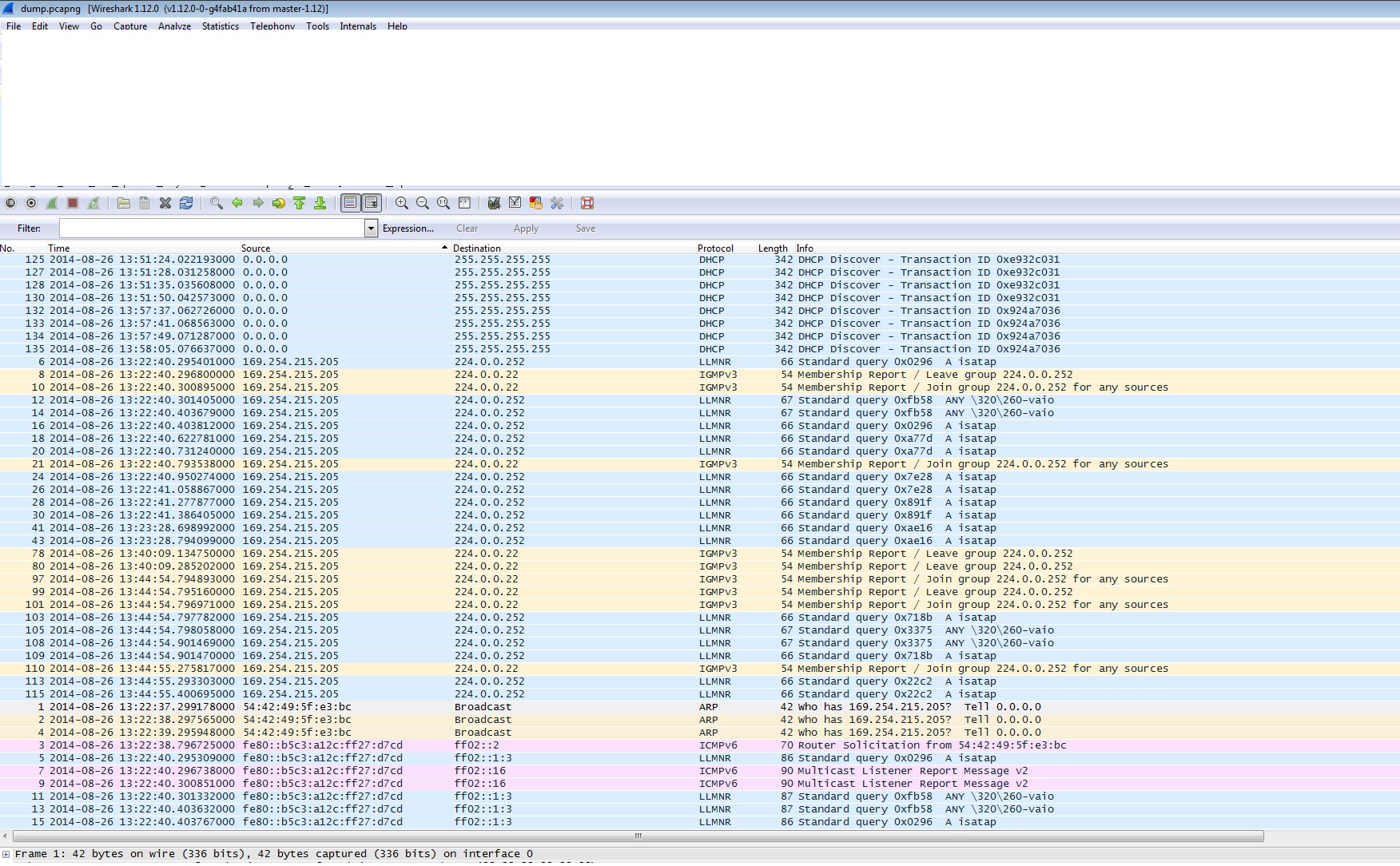

сделал дамп локи акулой. из чего не могу определить айпи адрес точки. помогите!

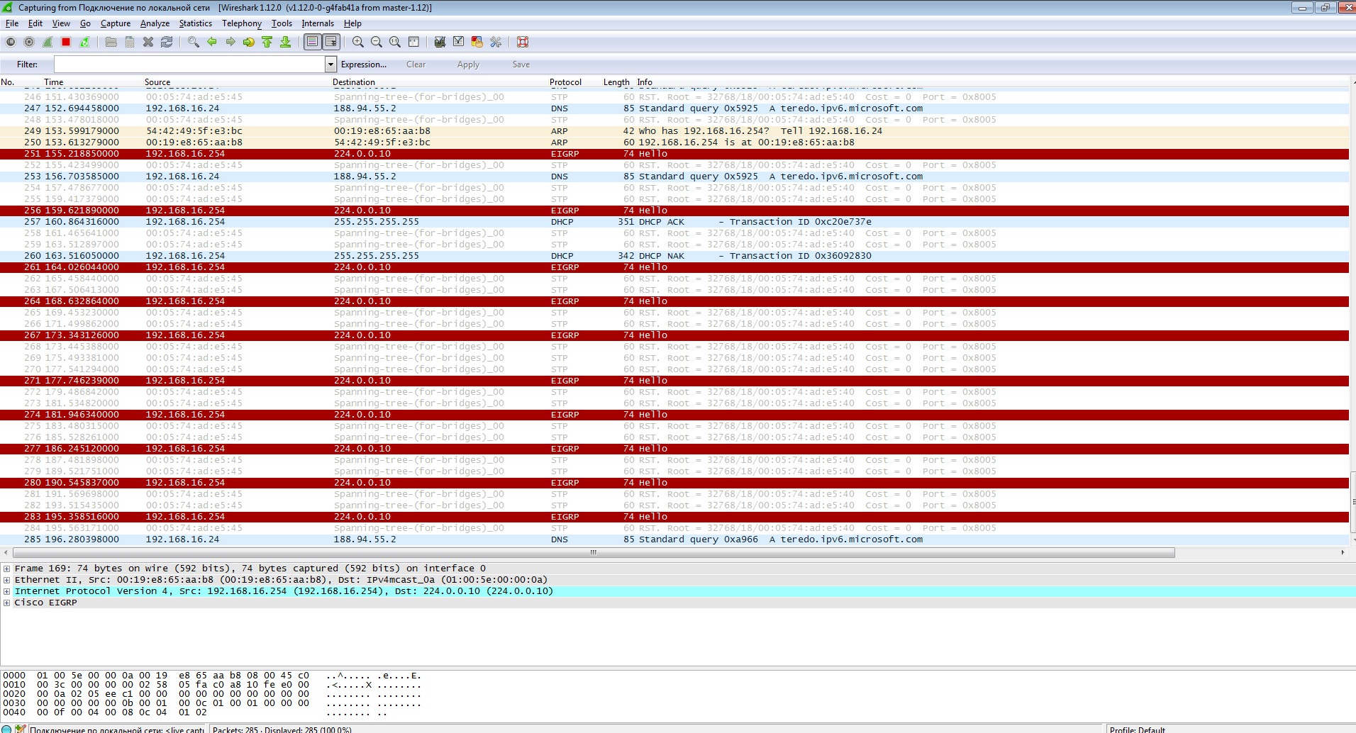

dump.jpg вот еще кое что. подскажите по красной строчке Hello , видать в ней проблема

Видать, что Hello - это стандартное сообщение протокола EIGRP.
Из 2 секунд вашего протокола видно, что точка ещё не загрузилась, поэтому ничего не видно.

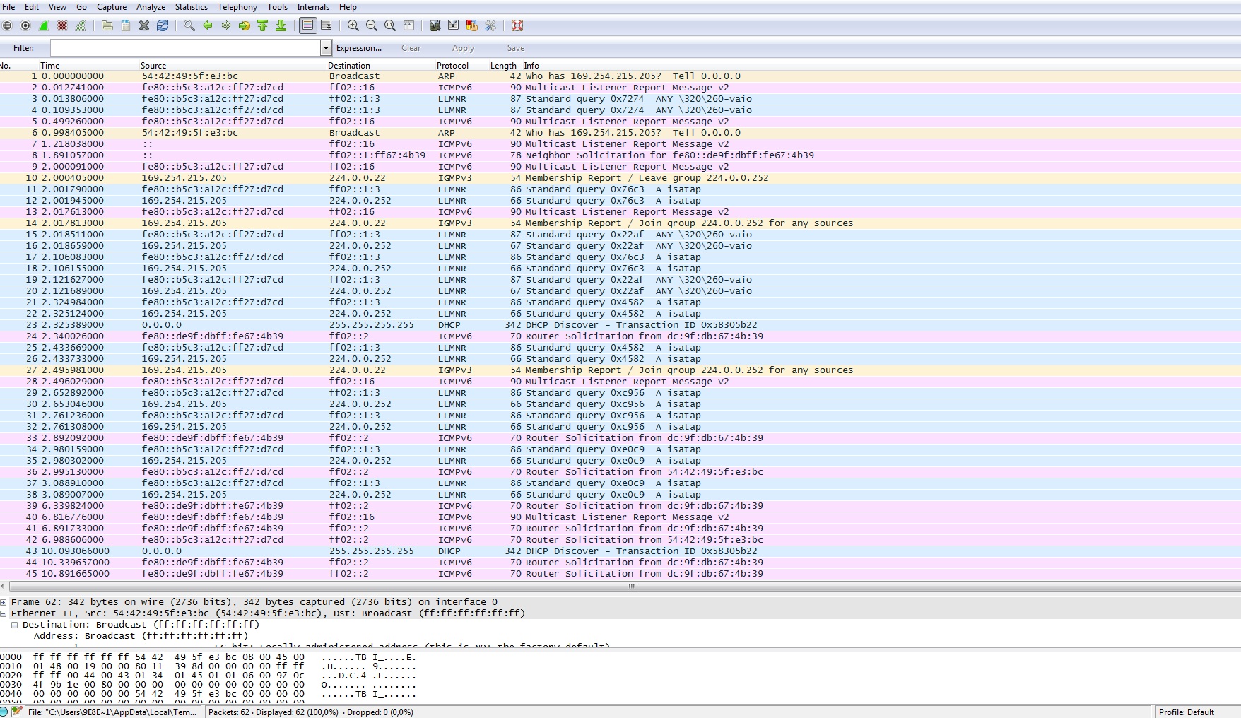

dump.jpg сделал как вы сказали. только вот кроме ip адресса оканчивающегося на 205 ничего аналогичного не вижу, кроме других адрессов странного вида )) может один из них и есть адрес точки? как мне их преобразовать в нормальный вид?

для гинеколога гланды тоже имеют странный вид.
нормальные mac-адреса. никуда вы их не преобразуете.
в списке должен быть 192.168.1.20 если сбросите в дефолт. если была настроена - тот адрес.
попробуйте включить вашу точку в сеть с dhcp-сервером и потом найти её ip по масу.
если ничего не получится, то пациент скорее мёртв, чем жив.
