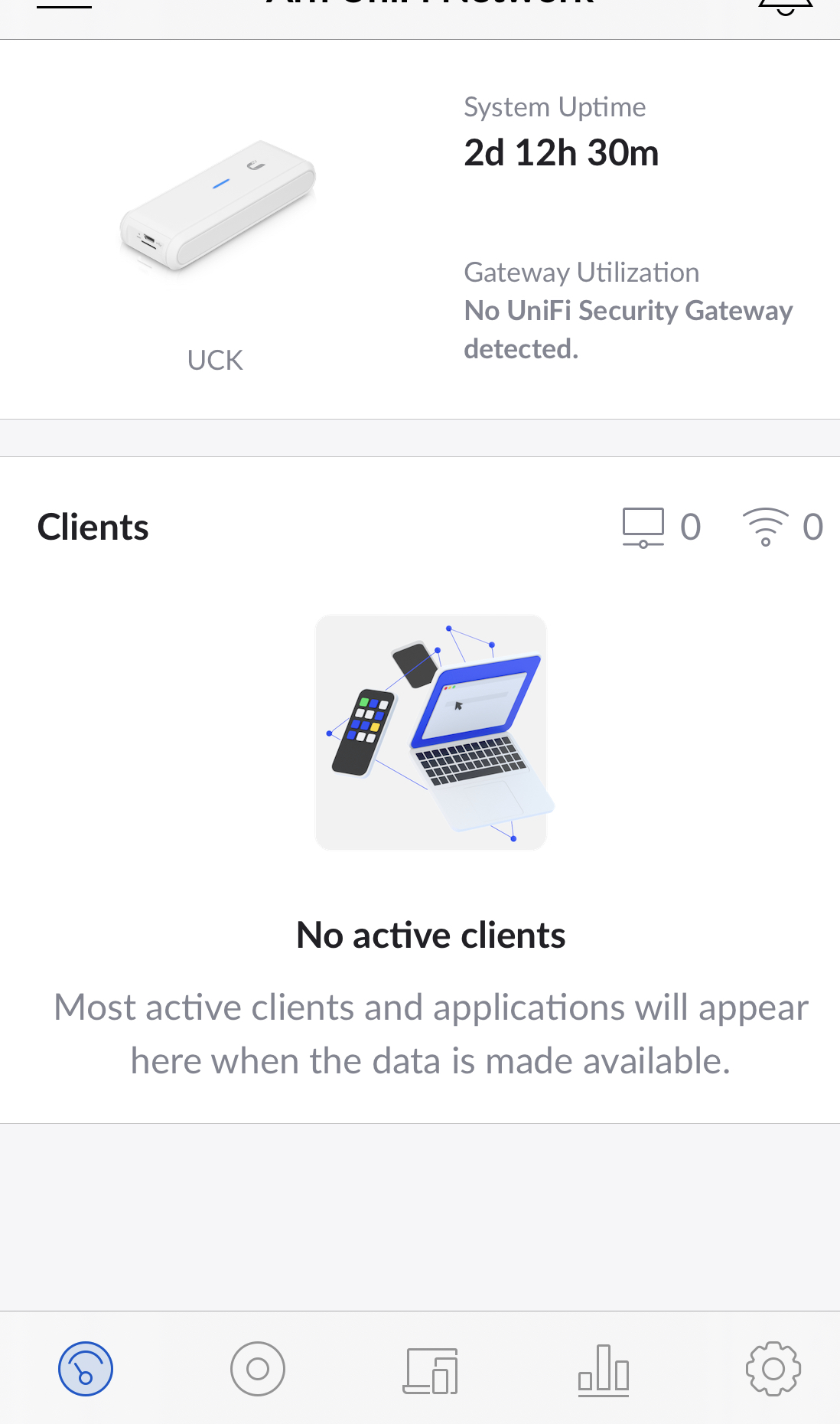

Контроллер получил новый IP-адрес от сервера DHCP - точки потеряли его из виду
Физически сеть осталась та же.
При этом WiFi сеть работает, хотя на контроллере в веб-интерфейсе их не видно.
Именно это и случилось - как исправить, я писал - Присвоить ему старый IP - но я это делал непосредственно на роутере.
НА скриншоте новый адрес 192.168.7.92 и точки не работают:

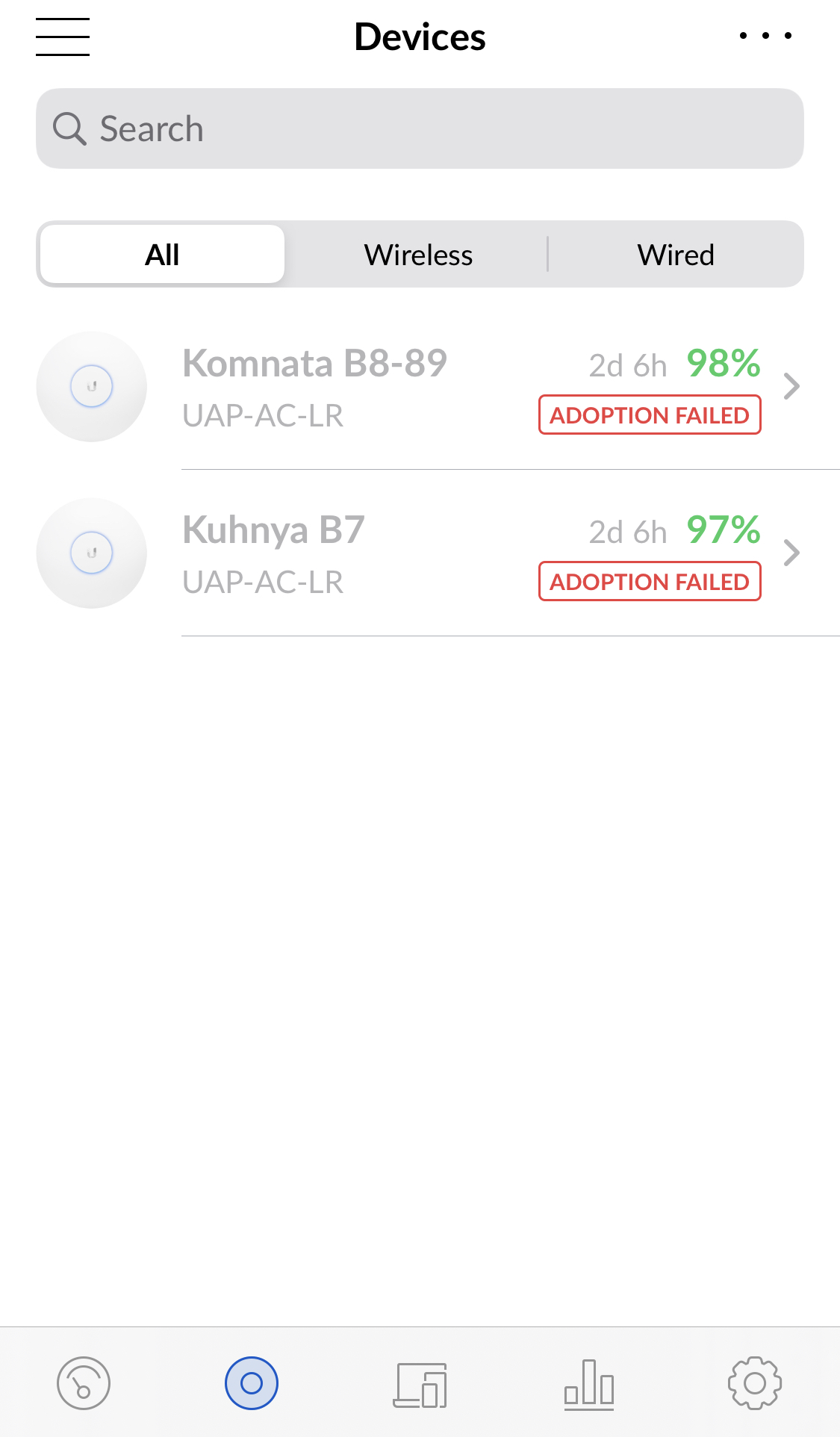

Сегодня обнаружил, что контроллер не видит точки.
83838382
При этом сеть WiFi работает

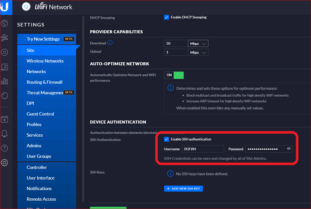

PS: SSH на контроллере я выключил. похоже зря.

SSH тут хоть включается ? https://192.168.7.91:8443/manage/site/default/settings/site - Настройки сайта

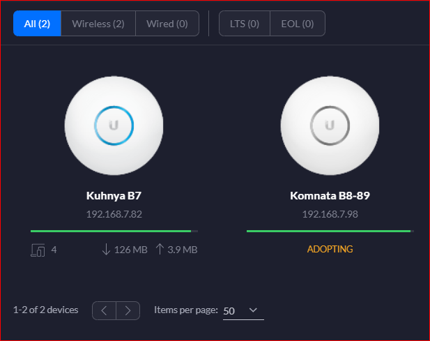

Одну из точек сбросил физической кнопкой RESET- нажал и держал пока не погас индикатор.
Теперь не понимаю как ее добавить и где её найти.

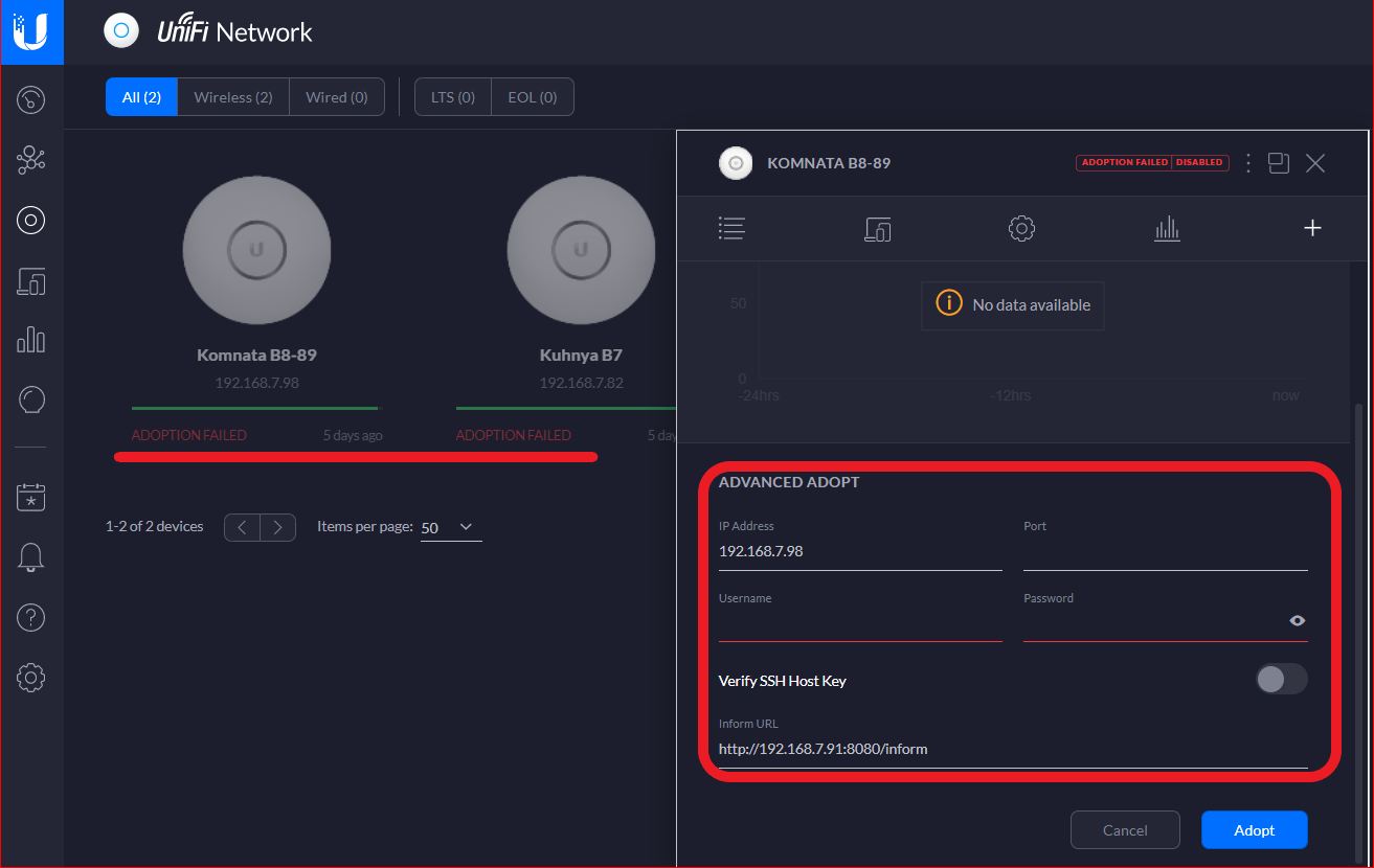

Я ранее спрашивал
Как узнать на какой адрес контроллера прописана точка ?
Так как ? по Http -https и ssh (telnet IP_точки 22) она не отзывается.
Через портал https://network.unifi.ui.com/ - в разделе Devices + Discover Device = ON - ничего не находит. ПРи это я подключен к WiFi сети которую раздает другая точка UniFi.

Какой логин и пароль тут писать ? Я пробовал оба -- ubnt\мойпароль и тот что завел для портала E@mailкоторый

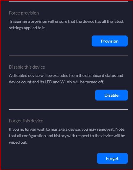

8390
Можете уточнить по этим действиям ?
Ниже видел - забыть точку и добавить заново.
На скриншоте выше, я выключал DISABLE - устройство.

Кажется нашел в файле JSON в свойствах точки Config ->MANAGE DEVICE -> Download device info
Download device runtime information from controller.
"inform_url" : "http://192.168.7.93:8080/inform",
"internet" : true,
"ip" : "192.168.7.98",
"isolated" : false,
"kernel_version" : "4.4.153",
"locating" : false,
"mac" : "18:e8:29:c0:b8:89",
"manufacturer_id" : 2,
"model" : "U7LR",
"model_display" : "UAP-AC-LR",
"netmask" : "255.255.255.0",
На этот адрес привязана точка ?
И сразу отвечу на этот вопрос - ДА
После установки этого IP в свойствах контроллера - точки увидилась и сброшенная ранее начала адоптироваться, затем пишет "DISCONNECTED" и снова "ADOPTING"
8391
Что теперь скажите ?
Итого мне такие нужно понять как сменить адрес контроллеру с последующим изменением его на точках.
