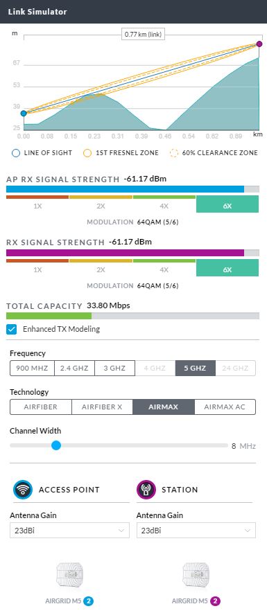

Собственно нужен интернет в частный сектор, нужно получить мегабит 30 на приём.но вот с выбором оборудования беда. расстояние по айрлинку показывает 0,77км. выше точку и станцию поставить не смогу. вот скрин
так ещё и на середине первой сопки стоят два тополя, раскинув ветви. Что подскажите в моей нелёгкой ситуации.
Сперва думал локо м2 поставить, но зона френеля слишком большая у них.
Сейчас разрываюсь между
LBE-M5-23 EU
Ubiquiti LiteBeam M5-23 (LBE-M5-23)
и
AG-HP-5G23 EU
AirGrid M5 HP 5G23 (AG-HP-5G23)
