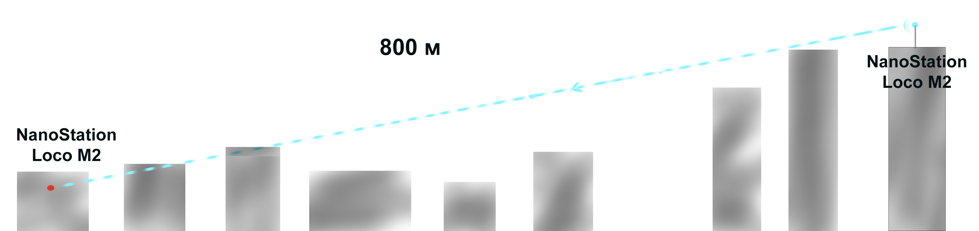

На верхней точке 100 Mb/c подключится ли нижняя точка к станции учитывая верхушки домов и крыши и как сильно упадет скорость если будет подключение?

нужна только прямая видимость? А если как станция PowerBeam M2-400 а клиент NanoStation Loco M2 тоже не пойдет?
6.405
Нужна не только прямая видимость, но и отсутствие помех в зоне Френеля. Без мачты не обойтись. Мост (ptp) желательно на одинаковых устройствах создавать.

Поднимайте обе антенны. В зависимостми
от того на какую скорость расчитываете. Если достаточно 10-15 мегабит то возможно будет достаточно чтобы верхняя часть зоны френеля не перекрывалась. Да и делать желательно на бимах. Тогда получится достаточно скоростной линк вам если прямая линия между антенами пройдет по касательной относительно крыш.

Расчитывал минимум 20 мегабит/с и даже если поднять "клиент" на крышу то крыша третьего дома на 50% будет перекрывать. Что видимо ставит крест на моих планах...
Ну если мост бим-нанос то должно и без нижней зоны френеля прокачать и 30. Но вот это только практика покажет. Если есть возможность взять оборудование на пробу - надо пробовать.

На крыше никак антенну повыше не задрать??? Я сейчас мачту на 10+ метров планирую - выходит не сильно дорого до 10 000 можно уложится со всеми тросами и карабинами). Расскажите что получилось у вас!

доступа на крышу принимающей точки пока нет и жду с али обжимающие клещи и клеммы. На счет мачты тоже думал.
