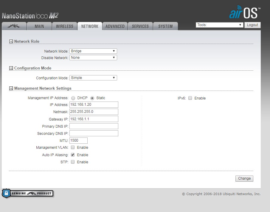

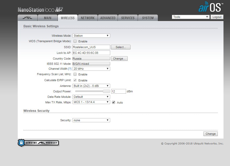

Доброго здоровья всем,

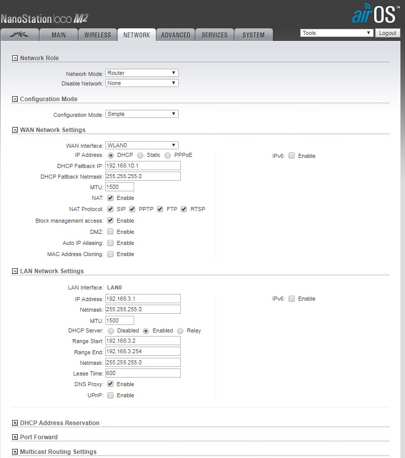

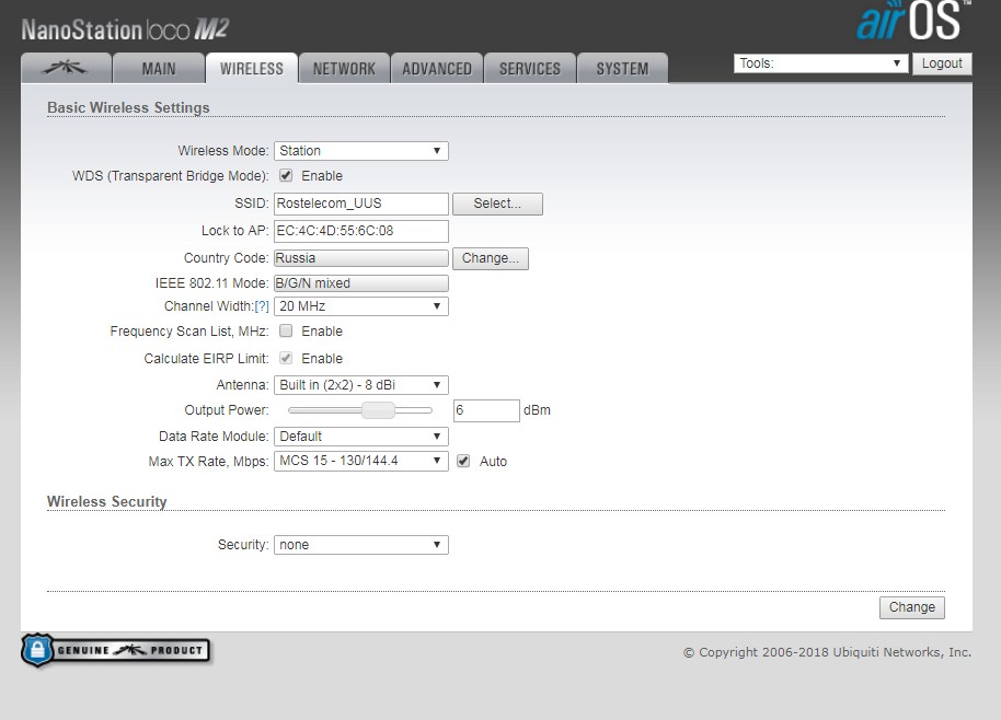

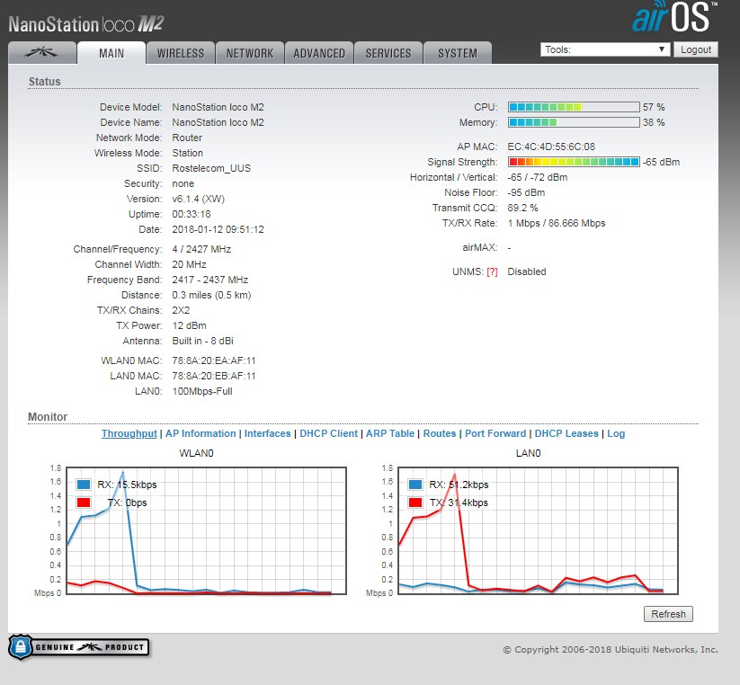

Такие дела , купил Локо м2 поставил на крышу, ловлю сигнал с вайфая Ростелеком настроил как в скриншотах ip только стоит в dhcp, работает, интернет прогружается серфишь секунд 20 потом не грузится ничего., даже в станцию не зайти пока ip ПК не сменить, еше бывает меняется ip адрес станции, переодически.

Зачем ip в dhcp? Поставьте статик какой-нибудь отличный от родного

Пробовал, тоже самое происходит, секунд 20 есть потом нет.
6.407
Попробуйте отключить WDS и также поменять режим bridge на soho router. А то у Вас идет прямой проброс на ПК от Ростелекома, а желательно, что бы станция была основным/единственным устройством которое видит Ростелеком, а что дальше не знала.
Пробовал включать Сохо потом нет возможности войти в станцию. К интернету не подключается. Хотя я наверное ИП не правильно указал.
6.407
Ошибся, пробуйте просто router, задайте на LAN адрес из локальной подсети и из той же подсети на ПК или DHCP в том же диапазоне. И проверьте настройки на WiFI.
Попробовал, заходит на станцию но не подключается к интернету

Настройки wan может надо сменить?

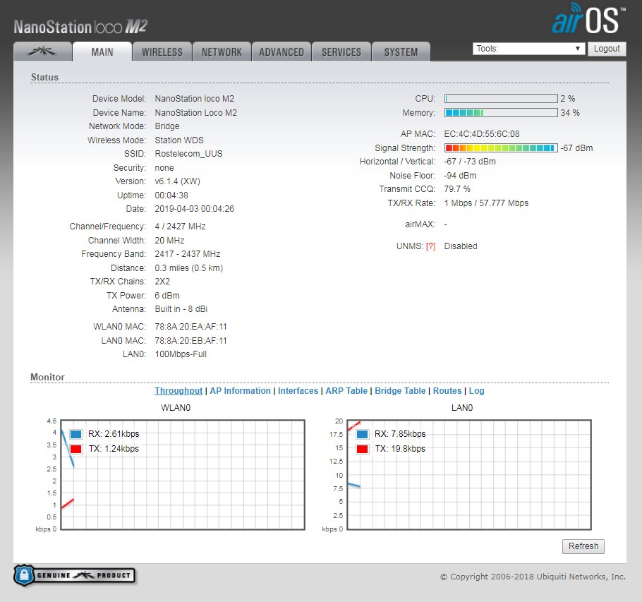

Вроде подключился к интернету когда настройки ип на авто в ПК поставил, но опять таки то есть интернет то нет непонятно и ccq 80-90% скачет

Вроде как починил, во вкладке Нетворк установить флажок на мак адрес клонинг и вписать ниже мак адрес станции

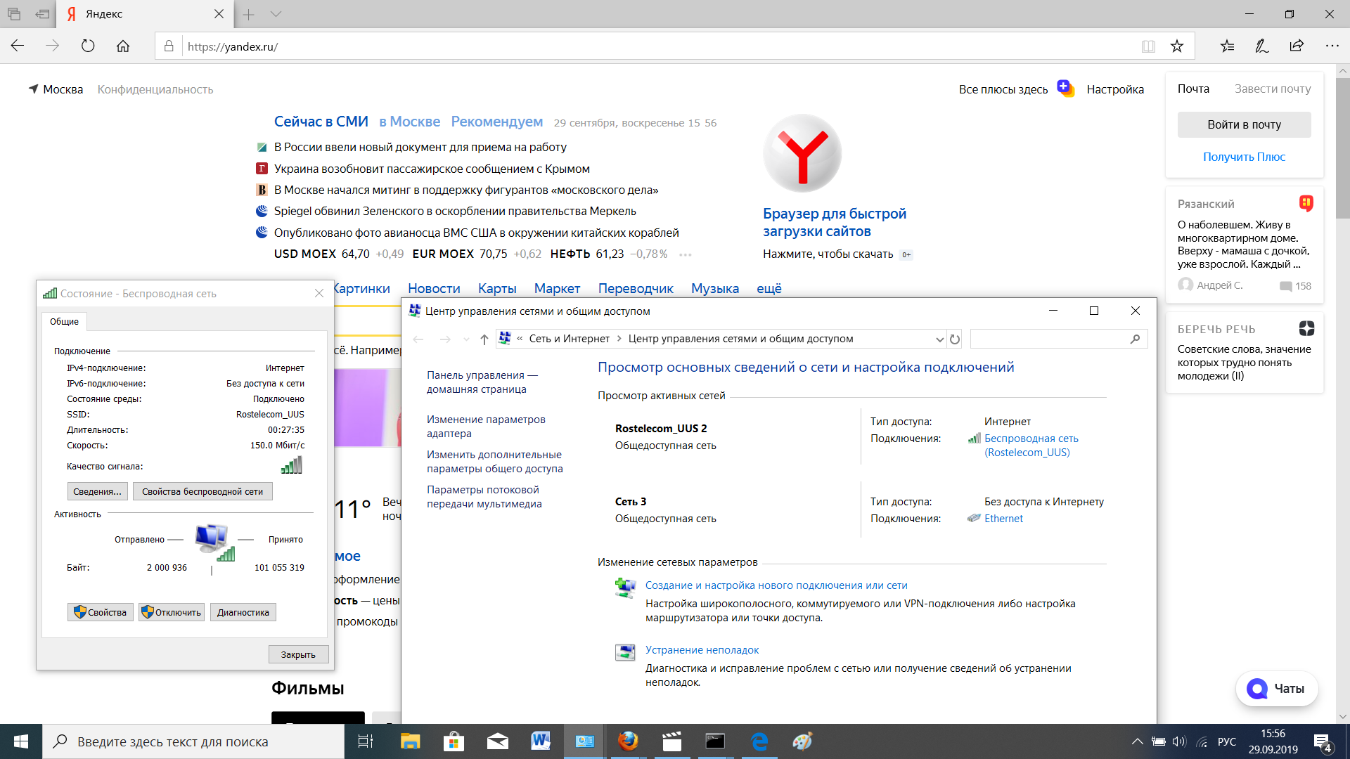

Здравствуйте. У меня вопрос, а PowerBeam M2-400 аналогично настраивается как станция к точке доступа Ростелекома удаленной 1 км от школы? Что то я попробовал и не получается, хотя ноутбук который рядом с точкой доступа автоматом в один клик подключается к Интернет. Сейчас ноутбук в школе видит Ростелеком, но к нему не подключается. Можете подсказать в чем дело?

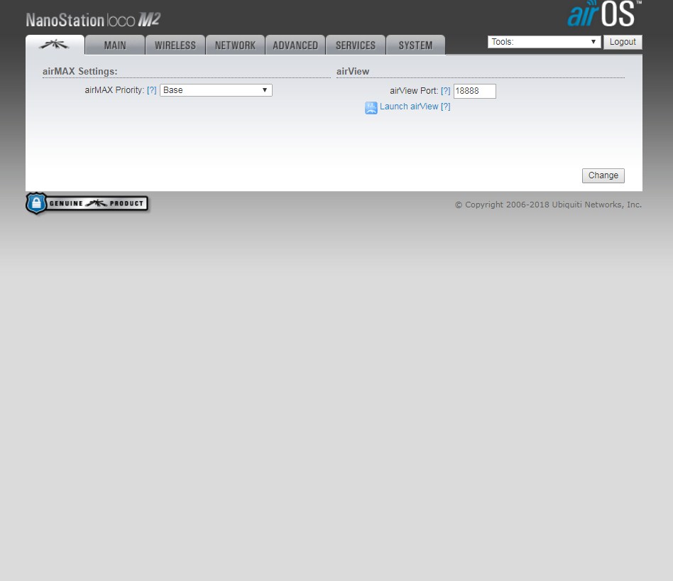

Должен аналогично (режим router), операционная система в них одинаковая - AirOS и того же поколения. Только надо отключать airmax и очень точно ориентировать, из-за узкой диаграммы направленности. Также не должно быть помех в прямой видимости и зоне Френеля. Возможно точка доступа Ростелекома просто не видит вашу станцию из-за дальности?
