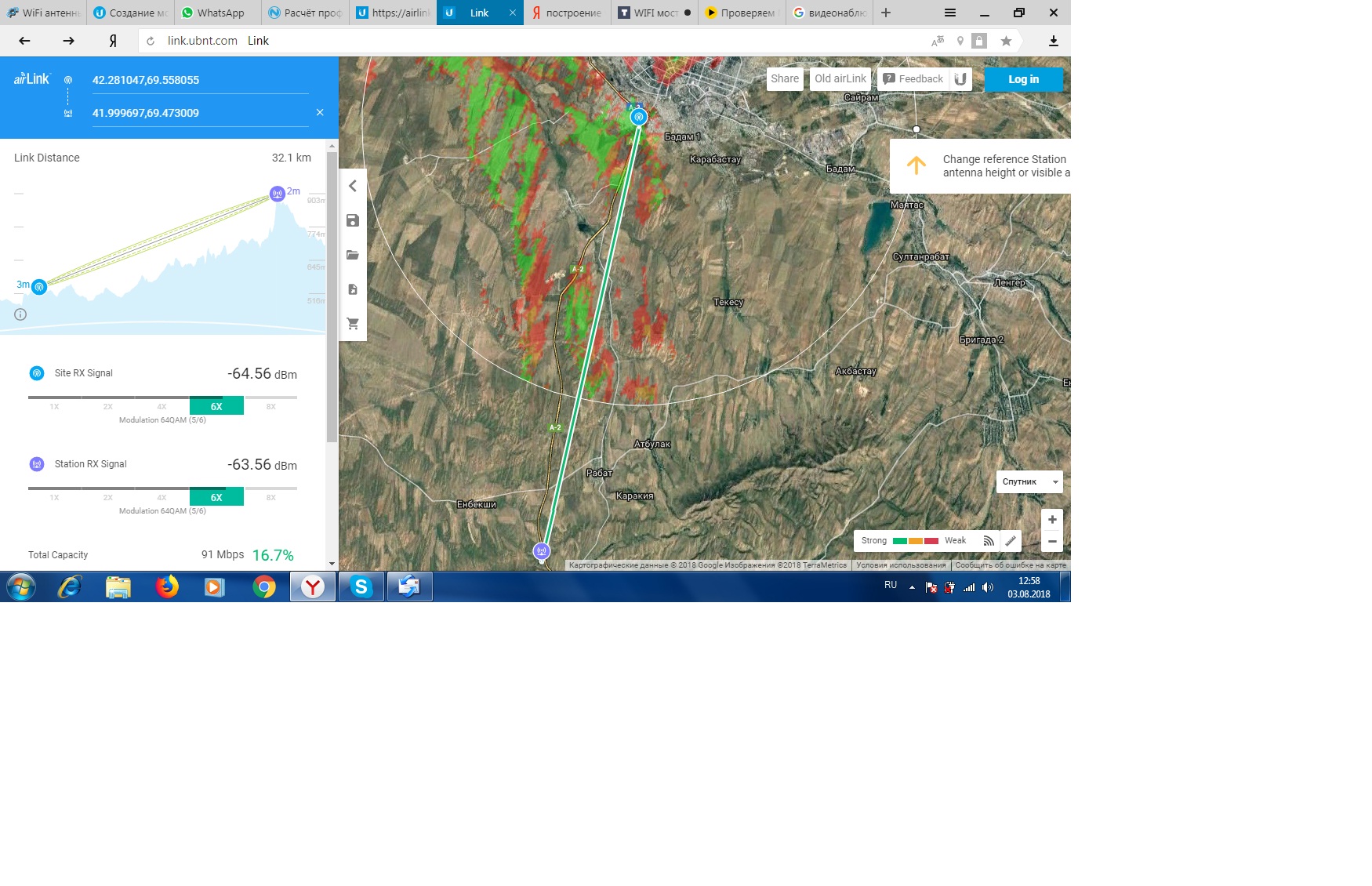

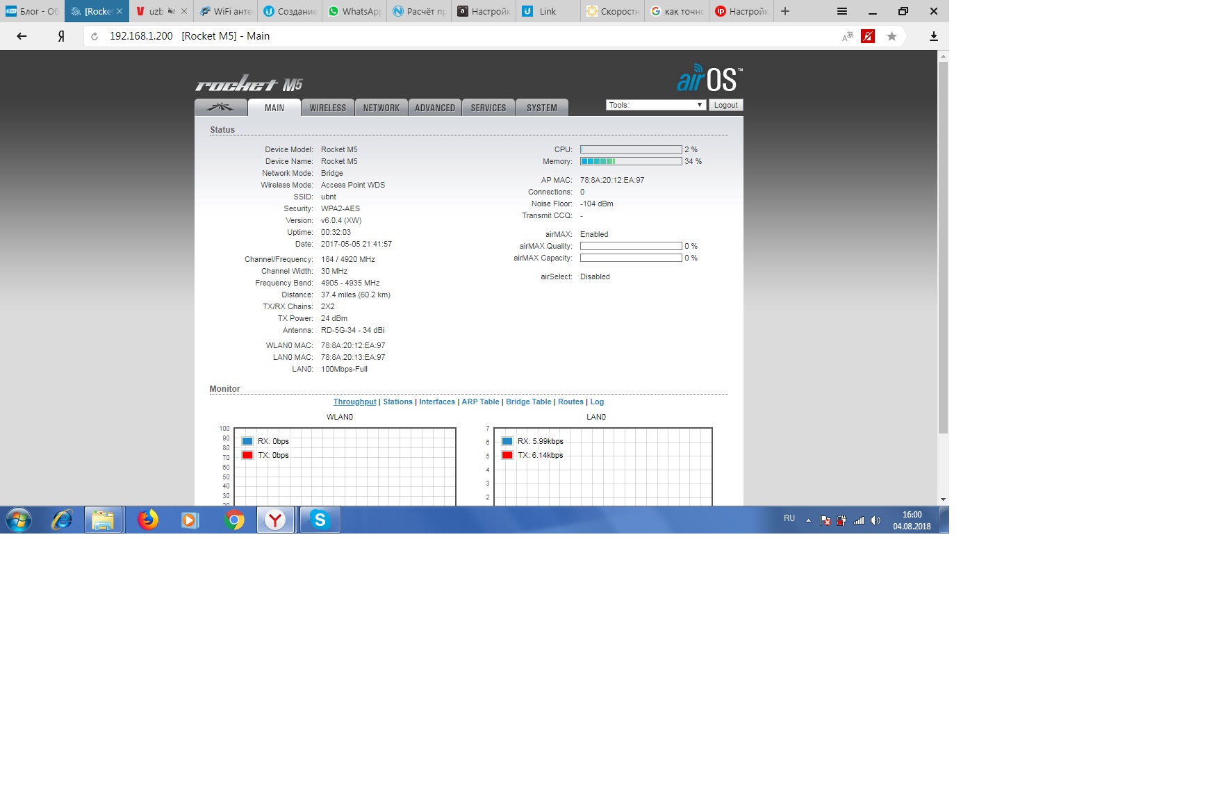

Добрый день! Есть две антенны Ubiquiti RocketDish 5G c rocket M5. Расстояние 27км прямая видимость вроде бы есть. Не как связать друг с другом не можем. На расстоянии 3,5км на глаз поставили сигнал полный все отлично работает. На большом расстоянии на глаз не можем связать друг с другом. Может на большие расстояние есть какие то приборы для выставления координат или программа какая то. Подскажите пожалуйста выход с этой ситуации. Заранее благодарю. Рельеф линктестом пробиваем.
6.692
400
Скриншоты настроек и уровни сигналов желательно. С рельефом... есть на сайте производителя такая возможность, но насколько оно поможет... отдельной программы нет.
