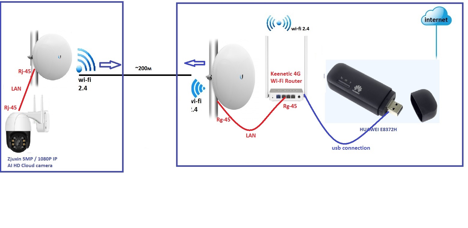

Добрый день.
Можете помочь по выбору оборудования и уточнения (поправок) по схеме построения сети wifi для удаленного видеонаблюдения?
Желательно на маленький бюджет.

Сигнал и поток будут хорошими, если будет достаточная исходящая (стабильная) скорость usb модема.
А не проще вам Keenetic 4G и usb модем поставить к камере без моста, а подключаться к камере через облако Keenetic с пробросом портов?
Если нужен мост, то воспользуйтесь лучше этим "калькулятором расчетов": https://link.ui.com
Любой такой сервис НЕ учитывает деревья, растительность.
