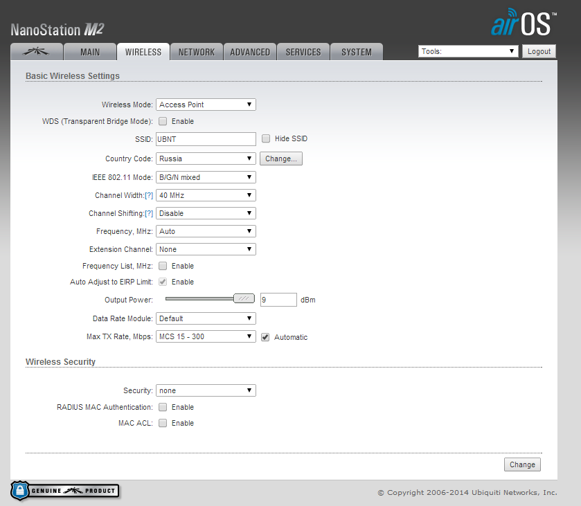

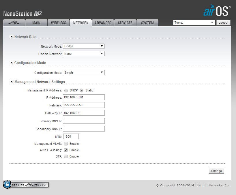

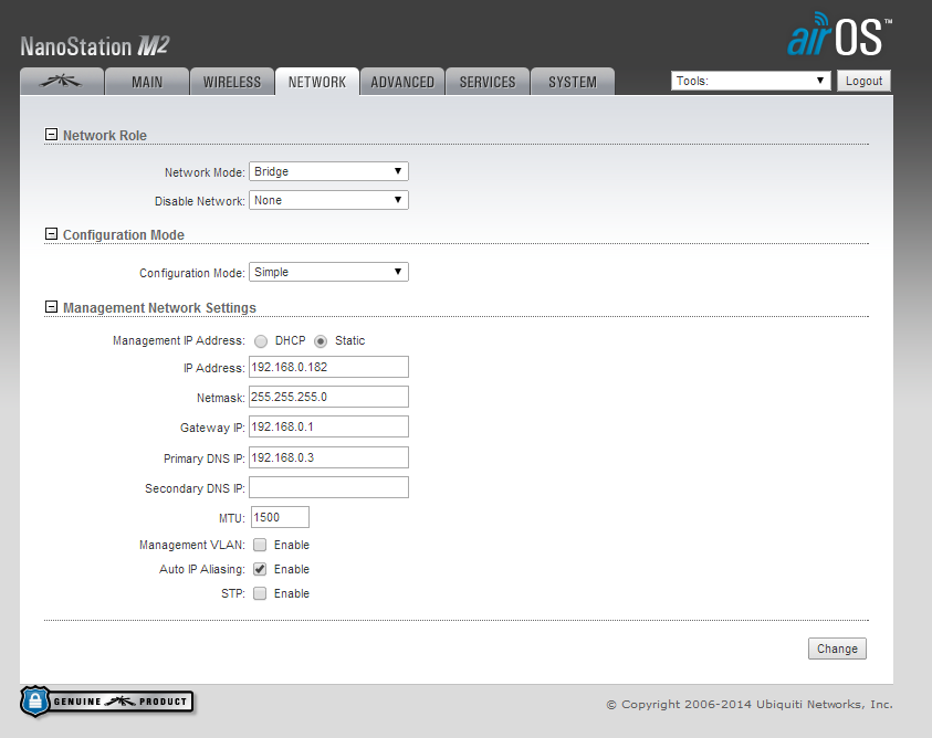

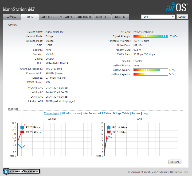

Добрый день. Два Nanostation M2 соединены в режиме моста, сеть вида 192.168.0.x, пингуется любой ип кроме 192.168.0.1
Для NS выставляли ип, и из этой сети, и не из этой, результата нет. Прошивка до 5.5.9 тоже не дала эффекта. Как быть?

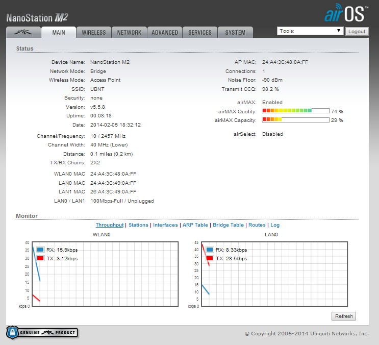

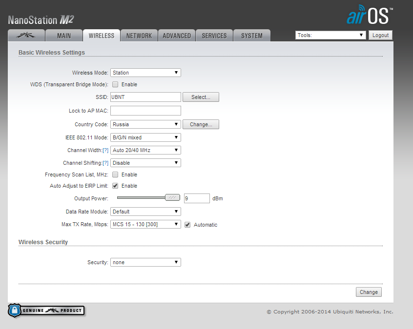

Два здания в одной сети. В первом здании находится шлюз с адресом 192.168.0.1, в этом здании все нормально. Во втором здании компьютеры в сети, пинг есть до любой машины первого здания, кроме шлюза, соответственно нет интернета. Ошибок никаких нет.MAIN2.PNGNETWORK2.PNGWIRELESS2.PNGMAIN1.PNGNETWORK1.PNG

Я бы на Station и AP активировал WDS и по-моему что-то в шлюзах напутано.

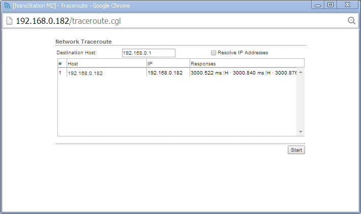

С точек шлюз не видно
Компы в первом здании шлюз видят
Шлюз на линуксе
Есть такие же две точки, только старые. Nanostation2. При их подключении не возникает никаких проблем. Все друг друга видят. Делал аналогичные настройки на Nanostation M2 и ничего...
Пробовал откатить прошивку на 5.5.6 не помогло.
B
berc
23 Июн 2014
Пробовал ставить одну Nanostation2 другую Nanostation M2 результат тот же, но при таком подключении:
Nanostation M2 --- Nanostation2 --- Шлюз, то с Nanostation2 шлюз пингуется, Nanostation M2 - нет. А если:
Nanostation2 --- Nanostation M2 --- Шлюз, то ни тот ни другой шлюз не видят.
