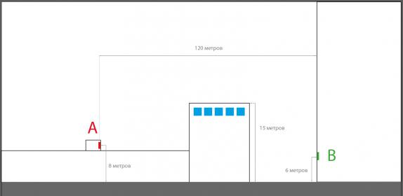

Уважаемые! подскажите пожалуйста! при такой схеме моста mapWifi.jpg из точки А в В: какое оборудование Ubiquiti выбрать? :confused:
Уважаемые! подскажите пожалуйста! при такой схеме моста Посмотреть вложение 756 из точки А в В: какое оборудование Ubiquiti выбрать? :confused:
Лучше всего на 15-ти метровое здание поставить по точке смотрящие на А и В, и соединить их проводом. будет надежно и стабильно. выбор железок при этом любой, начиная с Loco/
F
fsk
26 Дек 2013
Увы, но там нельзя ставить ( Что можно придумать в данном случае? если поставить NanoBridge M9 с 900 Mhz будет толк? :(

Пройти через подвал здания?
900 МГц заняты сотовыми операторами.

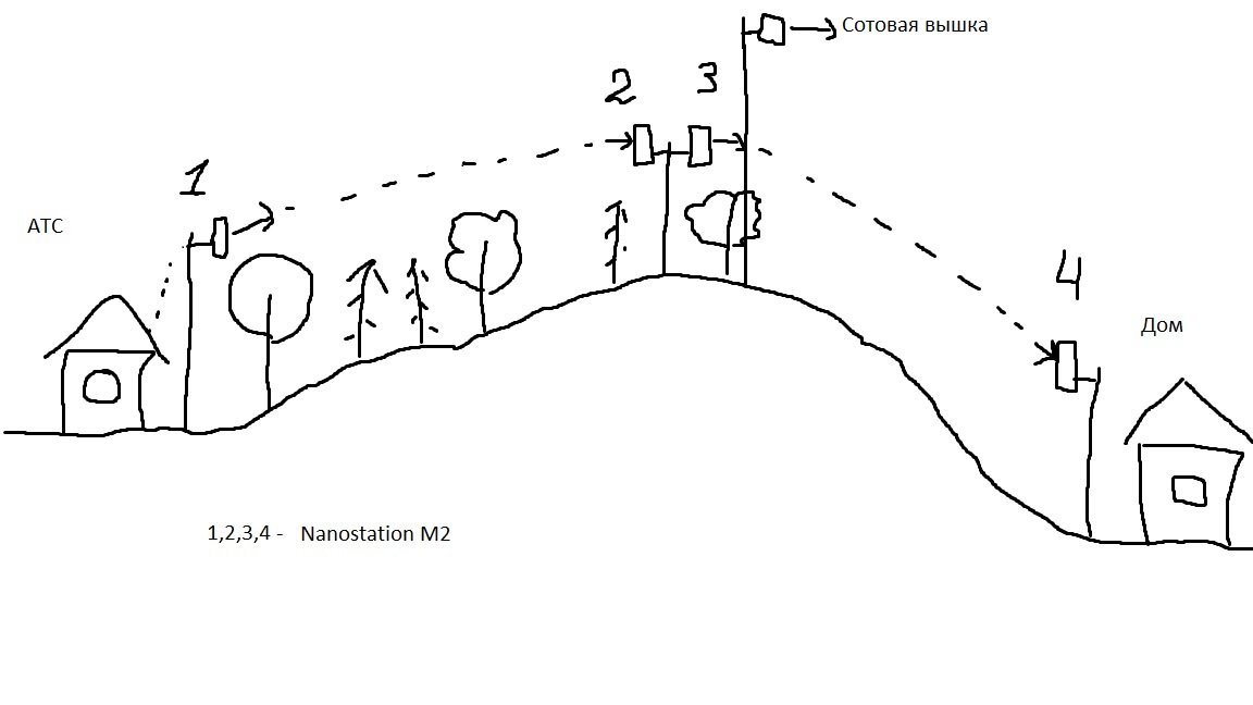

Так же интересует вопрос о непрямой видимости. Сейчас у родителей проведен адсл, но постоянный срывы из-за протяженности и старой линии (2км кабелем, 2 железкой), поднадоели. Растояние между точками 4км +\- 500м по пересеченной местности (дома, деревья, ЛЭП) в деревне. Главным препятсвием является холм (высота примерно 100-150 метров). Существует ли какое нибудь решение для данной задачи? Или это не выполнимо?
Поставить на холме мачту с антеной.
egonja
15 Янв 2014
А можно поподробней? Какую? И сколько? Мачту придется не одну, а две ставить. У атс и на холме.
мачты такие что бы создать прямую видимость между точками. Точки - думаю Nanostation M2 хватит вам, ну или Рокеты возьмите.
egonja
15 Янв 2014
Т.е. это будет выглядеть примерно так: схема.jpg
Я правильно думаю?

Тогда остается вопрос, как подвести питание ко второй и третей антенне?
И еще вопросик. Может будет лучше чередовать, на передачу Ubiquiti NanoStation M2, а на приём Ubiquiti NanoBridge M2. Или это лишнее? Хватит NanoStation M2? Спрашиваю потомучто уже стоит комплет в другое место на передачу NanoStation M2, а на приём NanoBridge M2. Пробовали на оборот меняли местами связь была хуже. Растояние 1.5-2 км.
