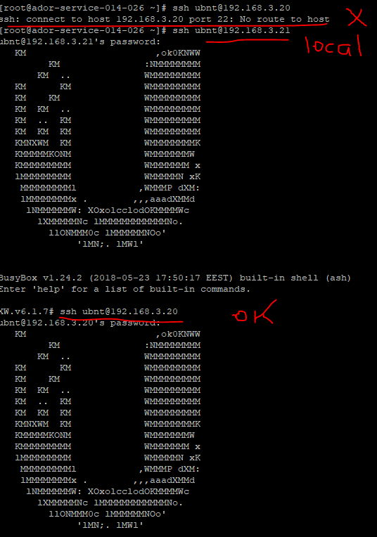

Теперь приступил к испытаниям на улице. Поток с камеры я сохраняю при помощи приложения, которое постоянно сохраняет не тот интервал времени, который я ему задаю. Не сохраняет по той причине, что теряется видимость камеры с прибора -> на самом деле, конечно, теряется связь с точкой доступа . Ни ping, ни соответственно попытки ssh соединения до точки доступа с прибора не доходят. При этом, зайдя с прибора на локально расположенный station по ssh, команда ping к точке доступа выполняется успешно, как и успешно устанавливается ssh-соединение. Через ровно 10 минут восстанавливается нормальная работа и с прибора. Но ненадолго - история вскоре повторяется вновь со всеми деталями, приведенными выше.

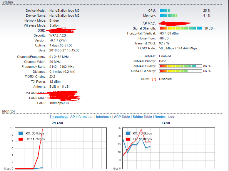

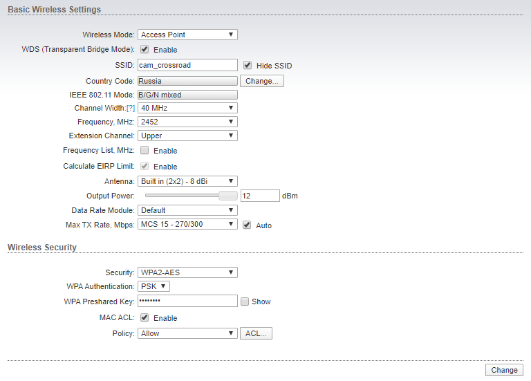

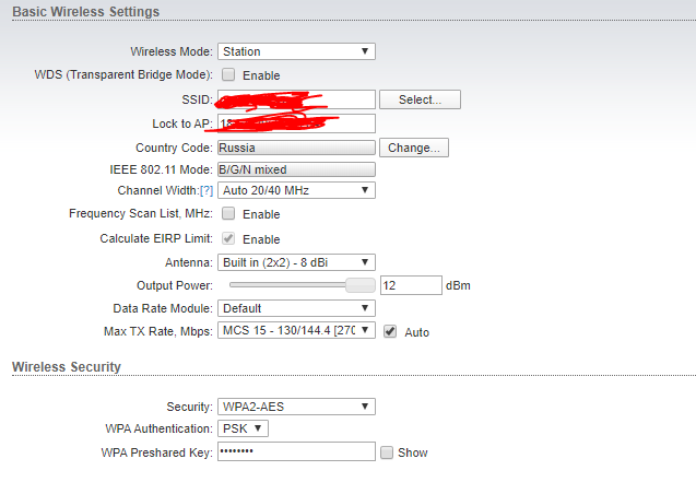

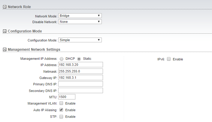

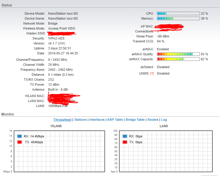

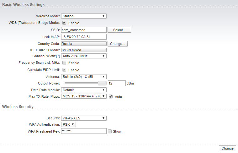

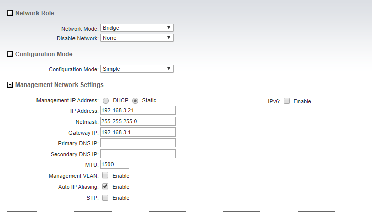

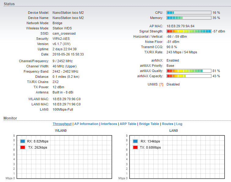

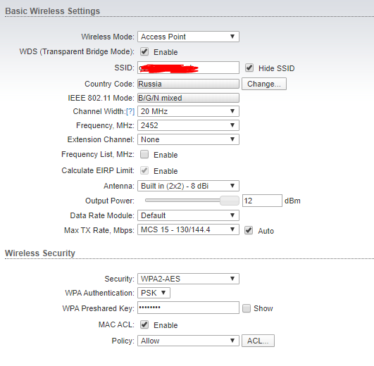

Да, такая схема используется! Привожу скрины настроек клиента и точки доступа , а также подтверждение того, что клиент точку доступа видит, в то время как ПК нет
Скрины главной страницы точки доступа со скоростью связи привожу в момент, когда ПК видит точку доступа
Скрин в момент, когда пк ее не видит, привести не могу, т.к. не могу пробросить порты с клиента на точку доступа - думаю, клиент не дает поднять новый порт

Включите WDS (Transparent bridge mode) на станции, на точке доступа он у Вас включен, в выключенном состоянии работает arpnat.
Если не поможет имеет смысл поменять местами функции, точку доступа назначить возле ПК, а клиента возле камеры.

Установка WDS помогла, спасибо! Но упала скорость соединения, как и указано, в 2 раза.
Вы путаете общепринятое понятие WDS (Wireless Distribution System, когда действительно падает скорость) и то, что у себя назвал производитель WDS (Transparent bridge mode). На скорость в данном случае не влияет, просто отключает NAT (MAC адреса не прячутся за точкой доступа как было у Вас). Если уберете настройку, опять вернется проблема.

Увеличьте ширину канала до 40 МГц (только не авто, на сразу на приеме и передатчике зафиксируйте, хотя на приемнике может не получится, тогда "20/40 авто" ставьте) Этот вопрос частично снимается, не досмотрел скриншоты. Есть подозрение, что на 200м, у Вас мощность великовата. А 25 Мбит/с, если хватает, то лучше оставить.

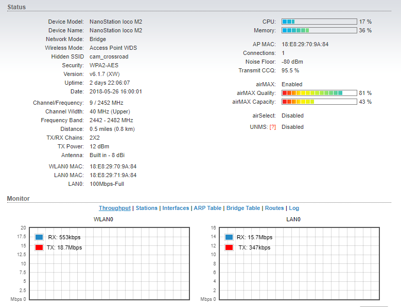

Я поставил 40 Мгц ширину. Но скорость не изменилась. Присылаю обновленные скрины

У Вас почему-то разная дистанция отображается (на клиенте 200, на точке доступа - 800м). Также разные значения CCQ (несимметричность обычно говорит о том, что одна из антенн не совсем правильно направленна) или помеха на прямой видимости или в зоне Френеля.
В некоторых случаях для улучшения связи помогает смена страны, обычно ставят USA или Compliance Test (http://ubnt.su/forum/threads/nizkaja-skorost-loco-m5.8389/#post-42560).
