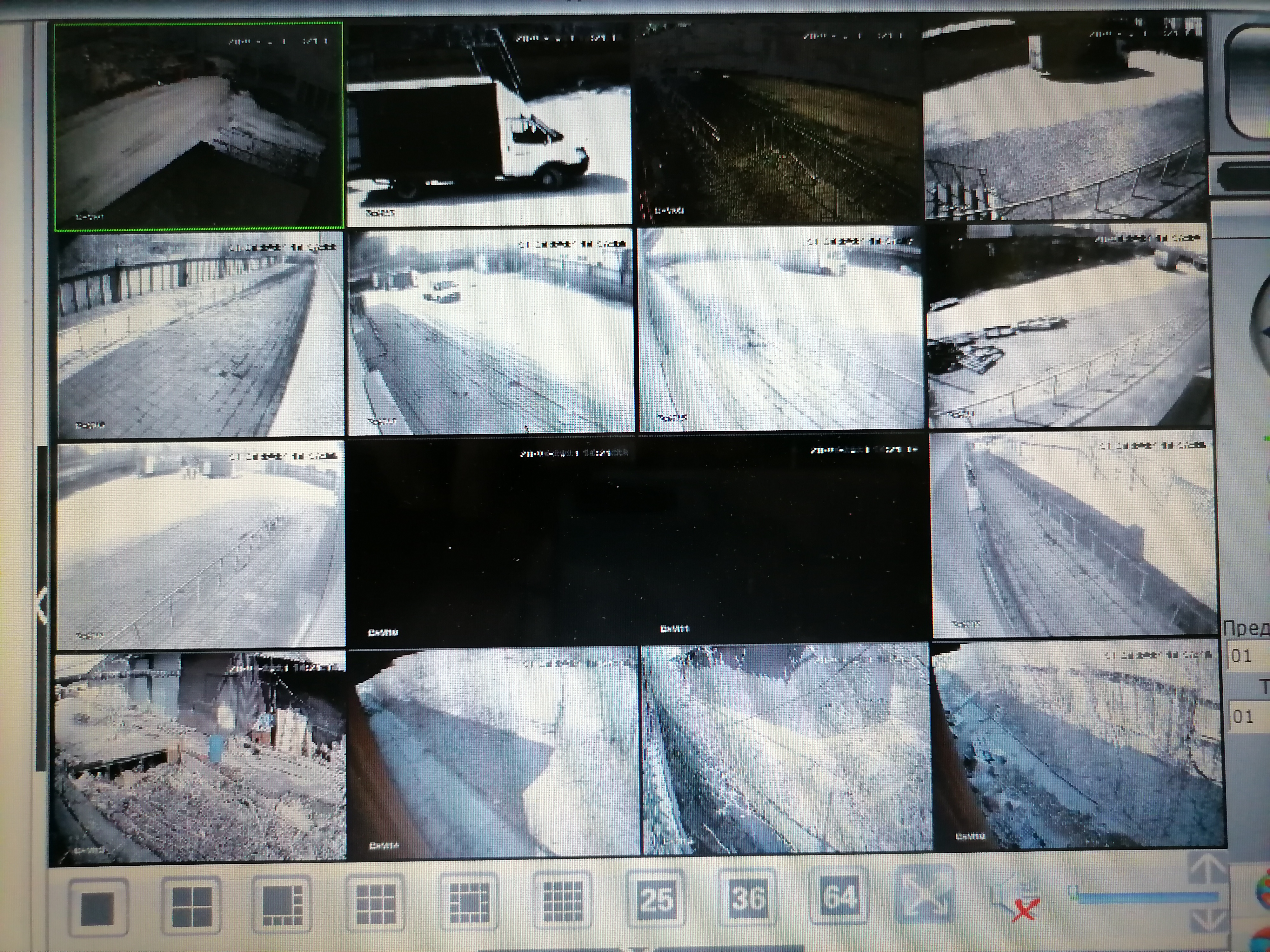

Доброго дня! Установлены два ubiquiti nanostation loco m2 в режиме моста, соединение есть, мост предназначен, что бы просматривать 4 камеры с одного видеорегистратора на другом видеорегистраторе. Проблема в том, что при трансляция изображение произвольно пропадает и снова появляется или выводится только две камеры, ширины канала хватает, так как при получении изображения на ноутбук можно просматривать все 16 каналов. В чём может быть проблемы, может что то с сетевыми настройками или кодировкой?

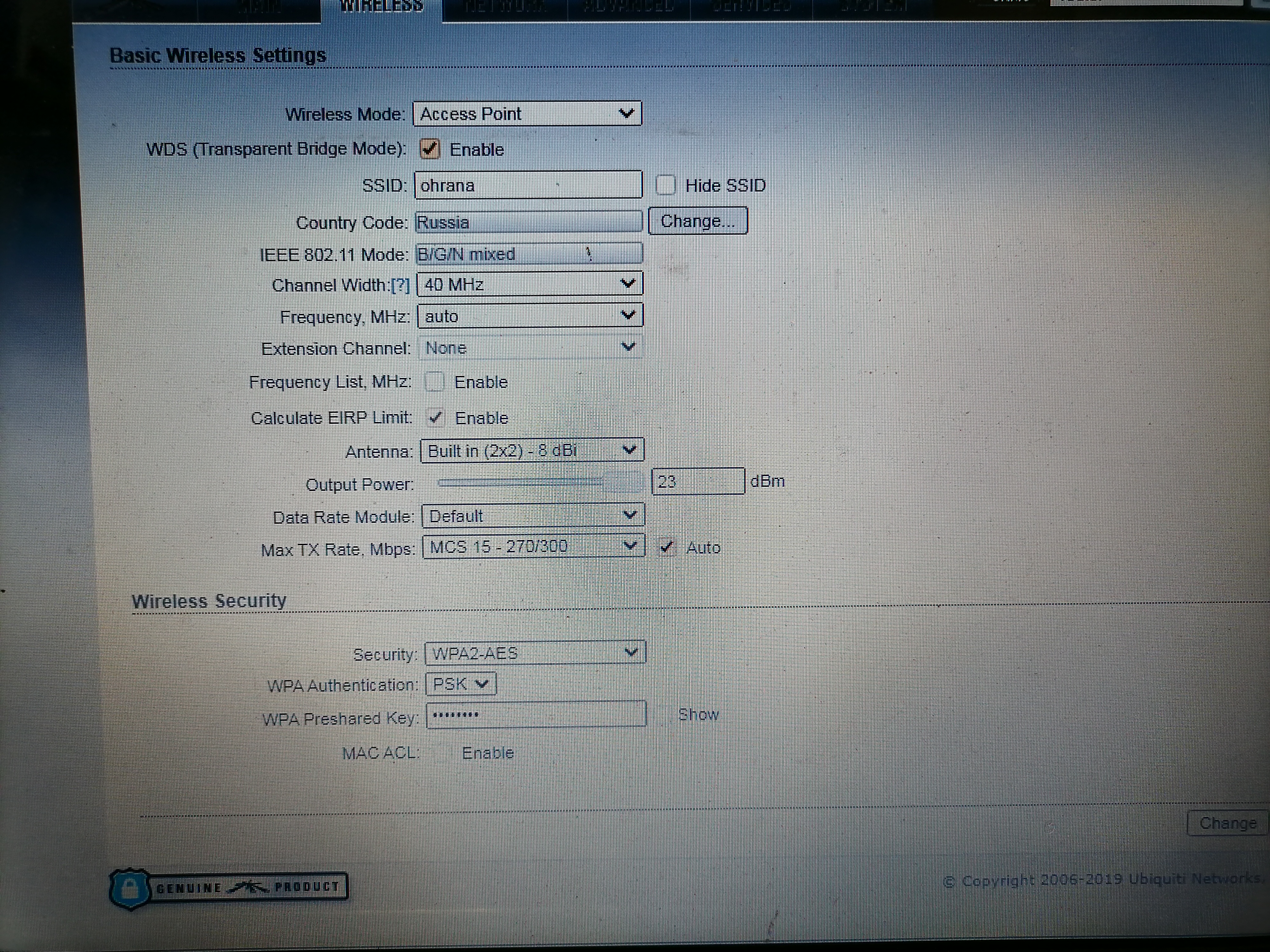

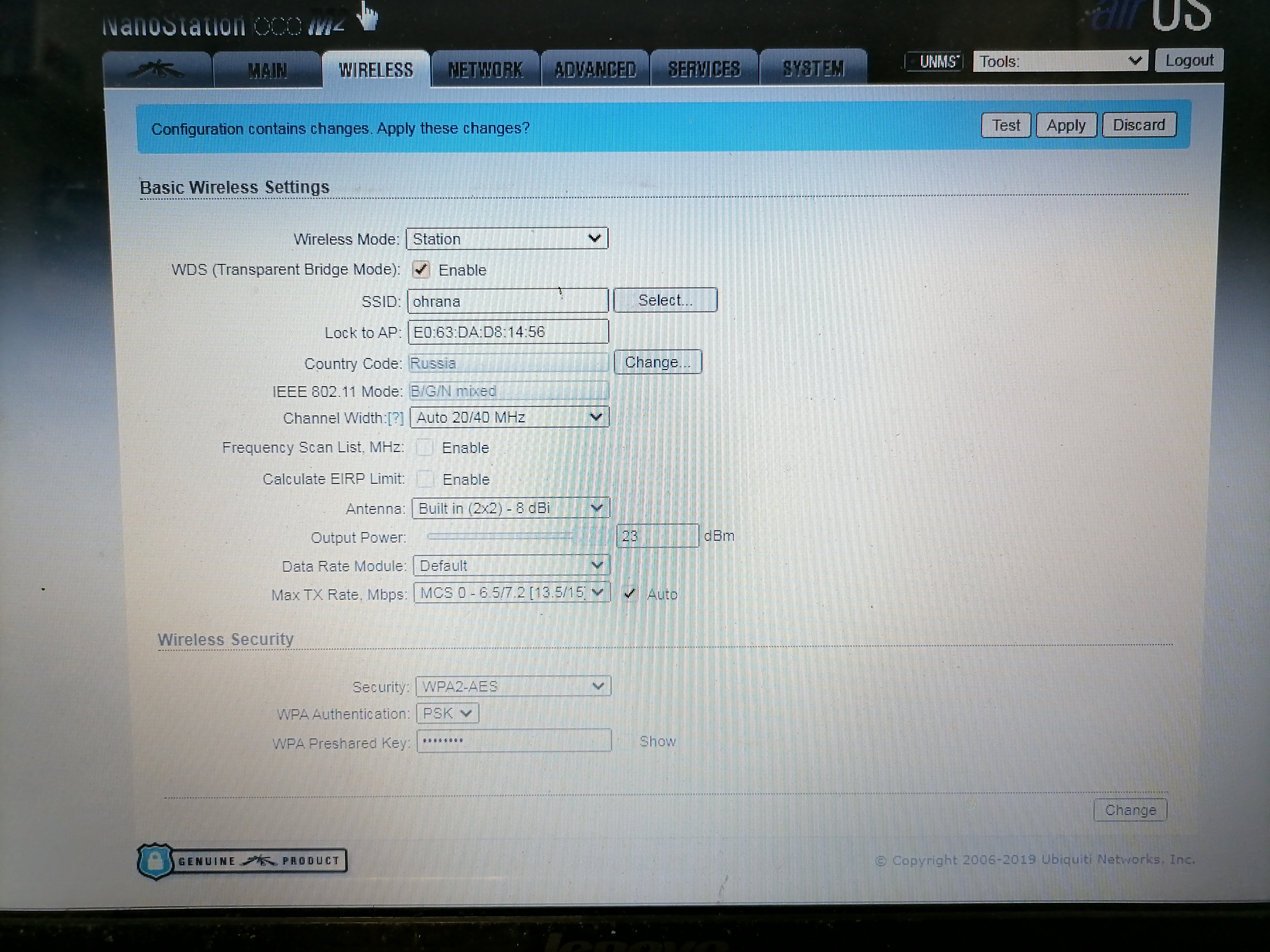

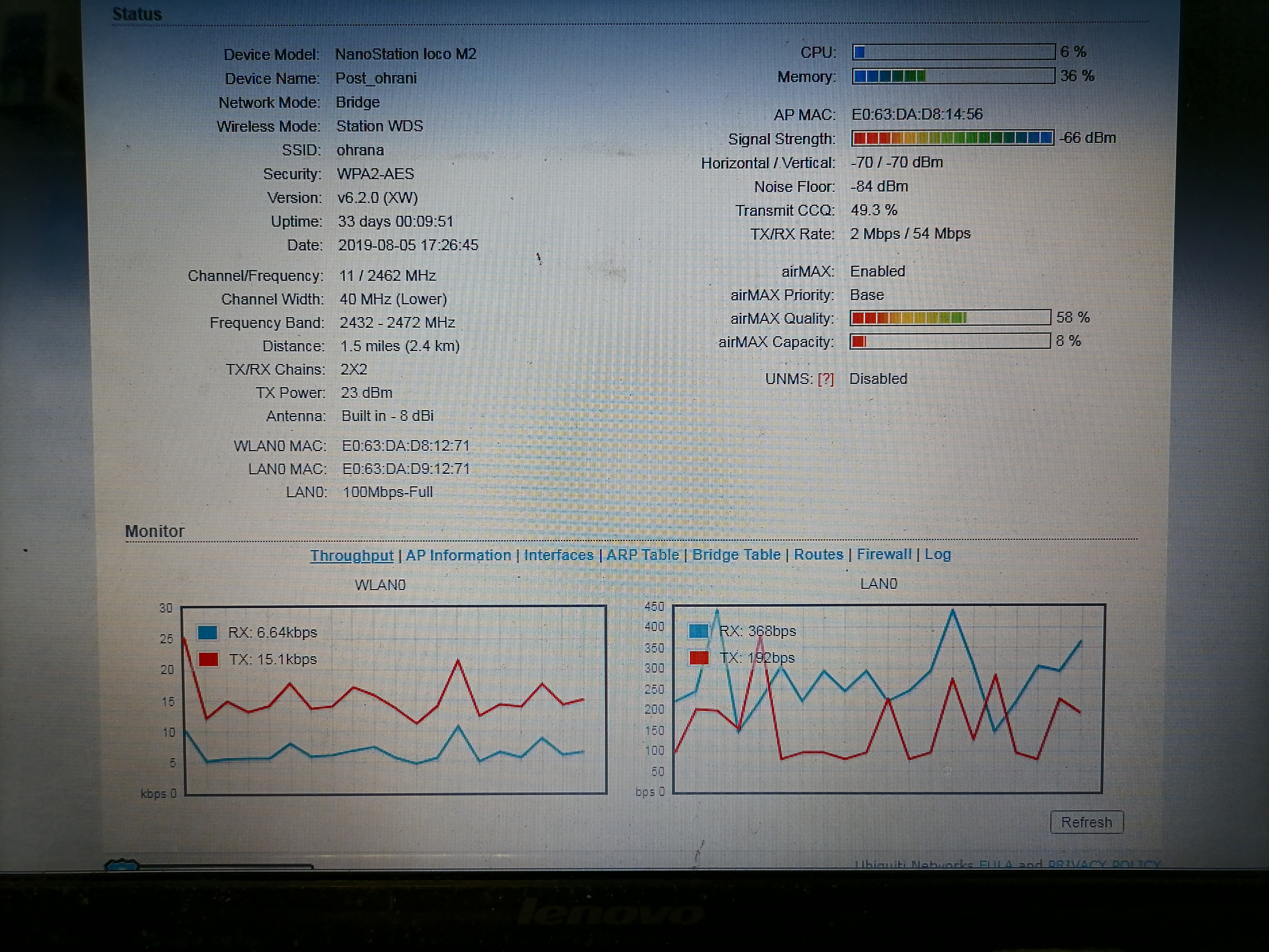

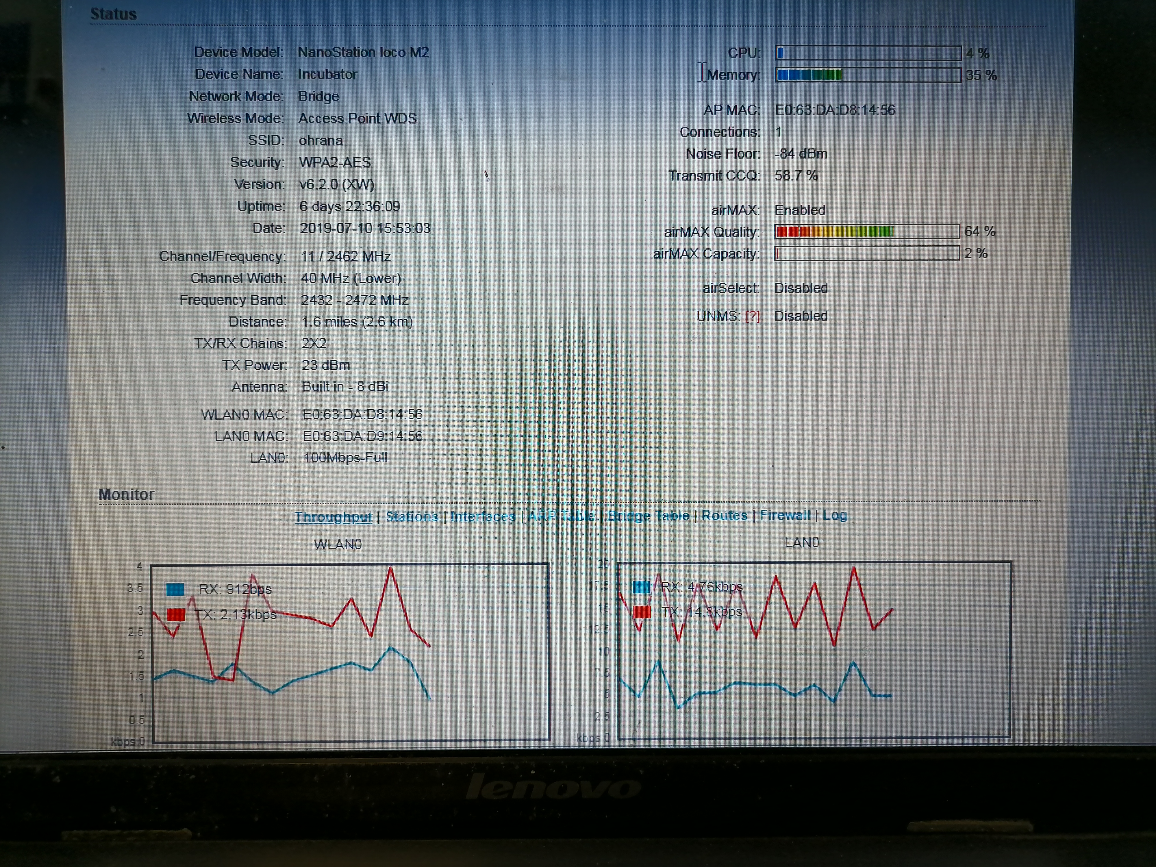

Регистраторы одного производителя и через кабель всё работает, скорость 54 Мб. Скрины с обоих сторон моста прилагаю
6.690
400
CCQ очень низкий, вероятно помеха в зоне прямой видимости или зоне Френеля, плохая юстировка. Попробуйте поменять мощность сигнала, на малых дистанциях точка может сама себе помехи создавать.

Спасибо! Мощность уменьшать на одинаковые значения, на обоих точках или на какой то одной только?
Какая дистанция моста? Судя по скринам 2.5 км. Это много для локо. Плюс большой шум на частоте 2.4. Надо попробовать частоты 2.3.

В прямой видимости 370 метров
Что-то здесь не так с расстоянием. Может точка в помещении?
Ещё надо частоту на ар убрать с автомата и поставить фиксированную. В зашумленном эфире точка меняет частоту и картинка с камер теряется.

Спасибо за ответ. Попробовал выставлять фиксированную частоту 20 и 40 мегагерц и менял мощность в пределах 12-23 децибела, лучше стало, даже какое то время все камеры выводятся, но всё равно не стабильно, пропадает по одной по две, иногда каждые минуты три иногда пару часов может изображение стабильно передаваться.
Подключитесь к каждой точке по ssh в терминале, дайте команду enable_ct после этого в настройках выставьте страну comliance test и попробуйте частоту 2,3 ГГц, например 2377.
