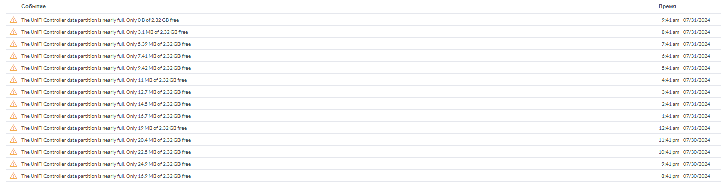

Добрый день.

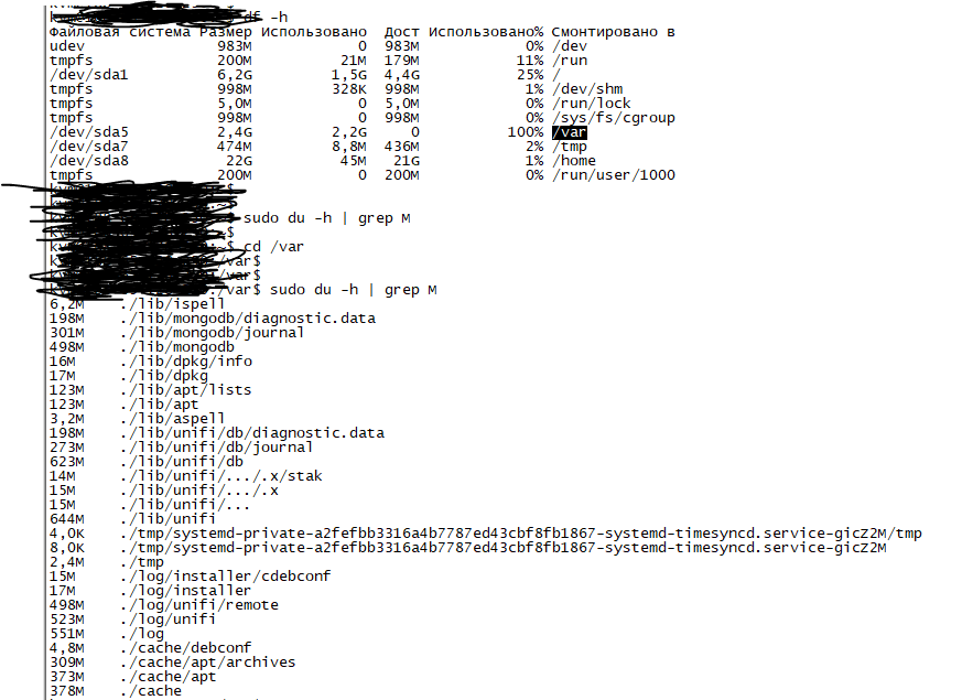

В наследство достался программный контроллер 6.2.26.0 на Debian. В логах постоянно The UniFi Controller data partition is nearly full. После чего соответственно пропадает доступ. Проблема решается чисткой каких нибудь файлов, например логов, и рестартом. Подскажите как правильно решить проблему. Добавить объем разделу, настроить автоудаление или еще какие хитрости...
Это самое безопасное, а также в старых версия был "Database Maintenance" для сжимания/очистки БД, и старые резервные копии стоит удалять.
