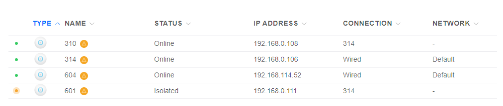

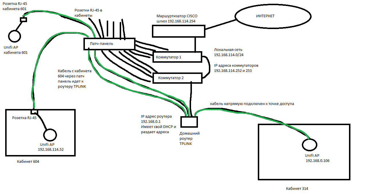

Ситуация такая, есть 4 точки доступа на разных этажах и кабинетах. Сперва они были подключены в общий коммутатор локальной сети 192.168.114.0/24, все точки доступа раздавали общий IP адрес локальной сети. Затем я подключил к коммутатору домашний роутер TPLINK и подключил Unifi точки к нему. И тут такая картина: точка доступа , которая напрямую подключена к роутеру TPLINK получила нужный адрес 192.168.0.106 и начала раздавать пользователям свой адрес. А вот точка доступа , которая подключена не напрямую, а через розетку на стене, затем патч-панель, затем роутер TPLINK, почему то получает старый IP адрес локальной сети 192.168.114.52. Для понимания прикрепляю картинки, в одной список точек доступа и их IP адреса, во второй картинке нарисовал схему локальной сети, как она организована. Все серверное оборудование находится рядом с 314 кабинетом, поэтому туда напрямую брошен кабель. А вот 604 и 601 кабинеты находятся на 6 этаже, оттуда идут кабеля в серверную, куда через патч панель подключаются к коммутаторам.
Вопрос. Почему точка доступа 604 получает другой IP адрес, хотя по сути она тоже подключена напрямую к домашнему роутеру TPLINK, только через розетку на стене и патч-панель.
А точка 601 имеет адрес 192.168.0.111 потому что я приносил ее физически в серверную и подключил напрямую кабелем к роутеру TPLINK, затем когда отнес обратно и подключил ее через розетку на стене, то она сразу ушла в offline, а когда кабель отключил от роутера TPLINK, то ушла в isolated.
Еще добавлю, что домашний роутер TPLINK имеет IP адрес 192.168.114.11 и получает интернет от маршрутизатора CISCO, и подключен через коммутатор. Затем к ней подключены точки доступа Unifi и по идее должны получать IP адреса от роутера TPLINK.
Что делать и где копать?
