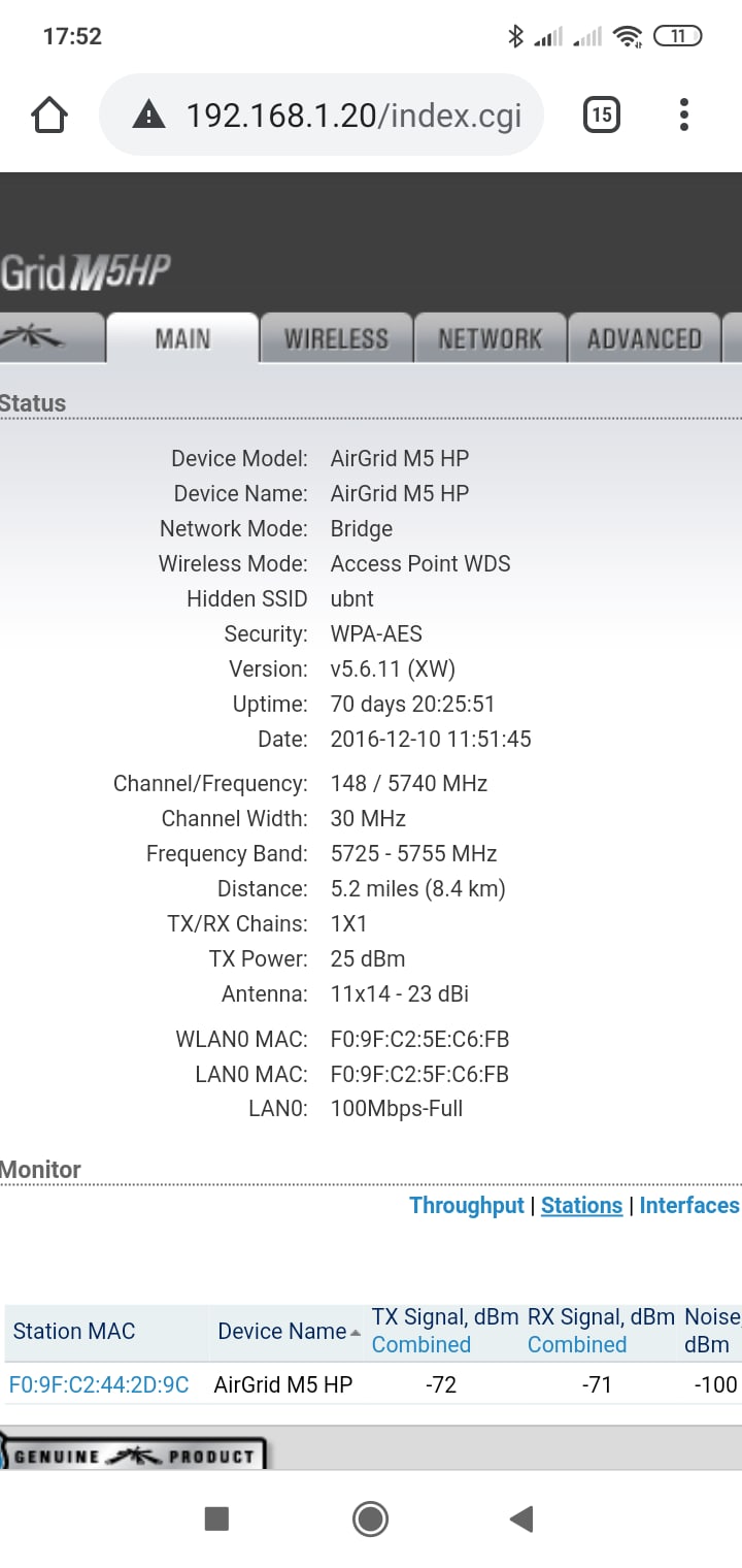

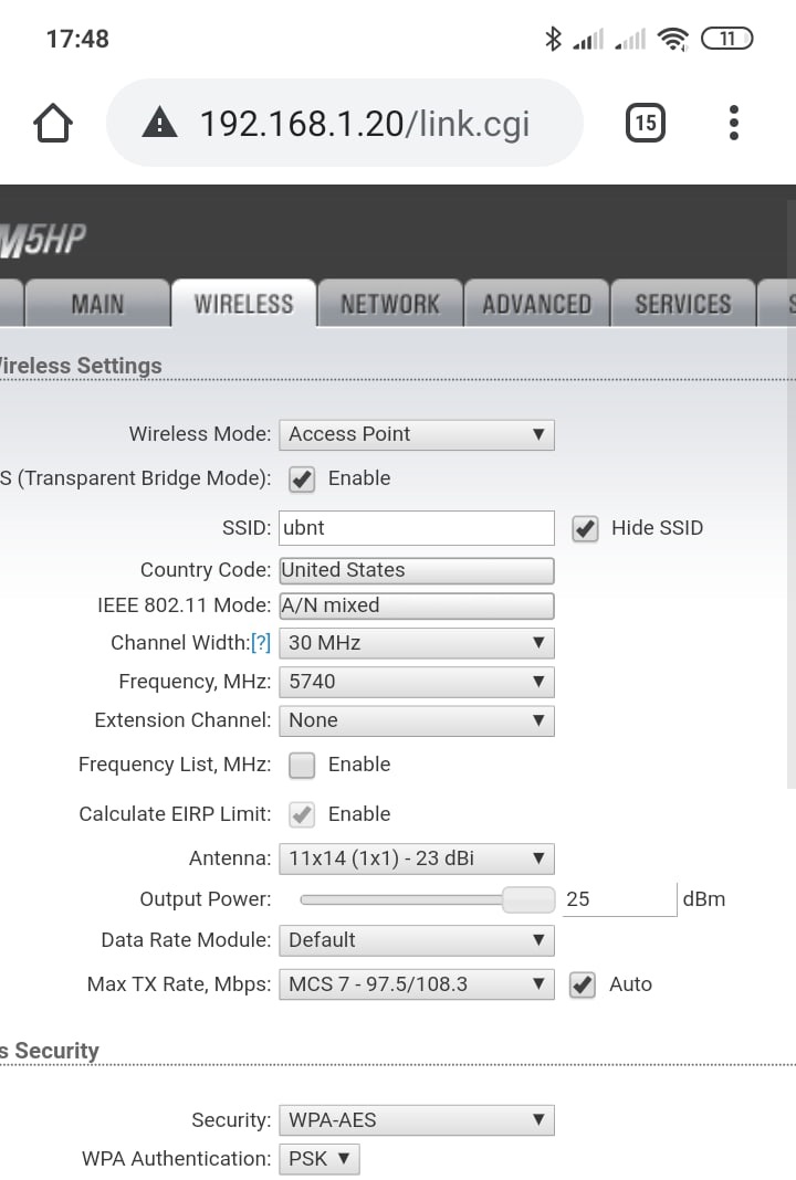

Добрый день, есть мост на Airgrid m5 точка-точка если подключаю ещё один Airgrid Station к AP он подключается на 2 секунды появляется сигнал и пропадает и так бесконечно(сигнал отличный), при этом тот Station который уже подключен работает отлично как и работал. Может какие-то настройки в AP нужно изменить подскажите.

Тот который новее (если недавно куплен), явно прошивка современнее, у Вас airOS v.5.6 , а последняя 6.3.2 (разница в поколение в прошивках).
Когда обновите, вот описание: https://dl.ubnt.com/guides/airOS/airOS_6_UG.pdf. По идее в режиме точка-многоточка не особо должно отличатся. Ширину канала приведите к стандартной либо 20, либо 40 МГц. Ну и если точка вновь подключяемая, сильно ближе находится чем другая, такая мощность может мешать.

Нет, это для второго поколения - серия АС (содержат в названии такое "словосочетание"). У Вас серия М :
https://www.ui.com/download/airmax-m с индексом XW (более новая аппаратная начинка, судя по скриншоту).
