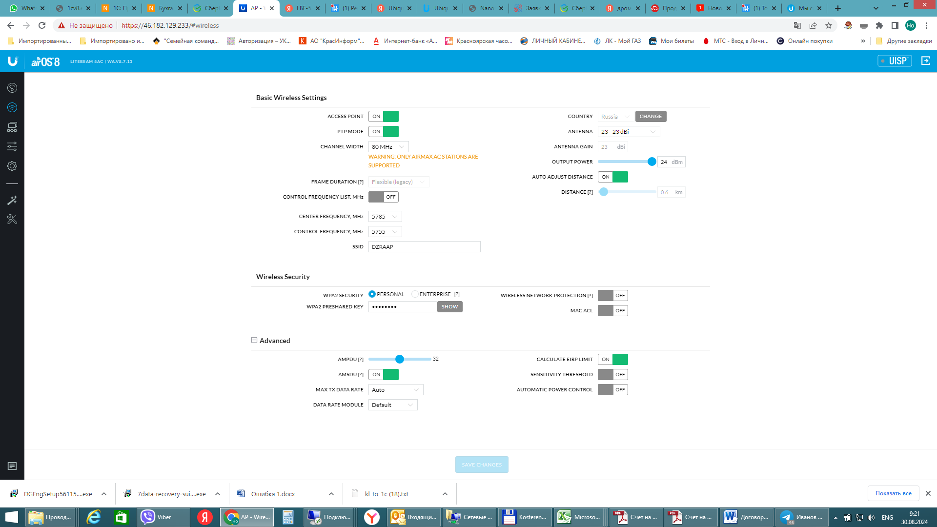

есть три антенны LBE-5AC-GEN2 одна настроена как точка доступа , две других как станции. Пробую заставить работать станции одновременно. Но работает только одна станция у которой сигнал сильнее. Что нужно настроить что бы реализовать работу в режиме одна точка доступа - две станции?

Именно так написано в инструкции. И было бы все очень просто и понятно если бы в настройках был переключатель на режим PtMP. В последней прошивке 8.7.12 этого режима нет. Прикладываю скрин настроек беспроводного интерфейса. Может надо поменять прошивку на старую? Но тогда какую версию ставить?
