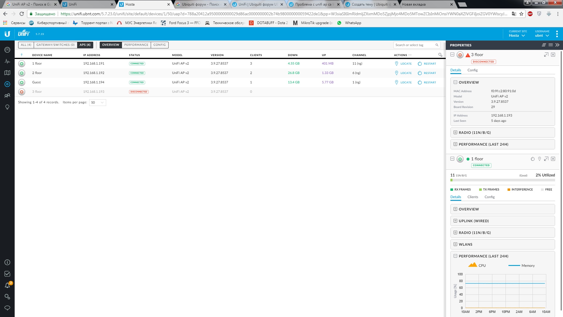

Уважаемые форумчане, добрый день.
Стоят 4 точки доступа, подключенные через CludKey, все само собой обновляется, но периодически точки доступа уходят в DISCONNECTED и никак, кроме перезагрузки питания не перезагружаются. За месяц уходят все 4 точки. Стоит хороший ИБП, перебоев с питанием нет. После перезагрузки все работает как надо. Взял эти точки доступа, потому, что сказали "надежные как танк", а по факту д-линки за 600 рублей ведут себя лучше... Как быть, кому писать, ребят, помогайте((

Эти точки не рекомендуются к применению в современных проектах, они выпускаются на замену вышедшим из строя. Кроме того, лучше использовать их с контроллером версии 5.6.х. В ноябре 2018 они перестанут получать новые функции и их поддержка контроллером 5.7.х может оказаться проблемной.
Так продавцы этого не уточняют.
Сейчас контроллер 5.7.23 Мне не надо никаких новых функций, надо, чтобы они просто не отваливались, ведь система смонтирована, деньги заплачены, а клиент не доволен.
А ее можно как-нибудь удаленно перезагружать, может в cloud key как-нибудь настроить ребут по расписанию?
6.480
388
Если так уж хотите перезагрузку, посмотрите здесь: https://community.ubnt.com/t5/UniFi-Feature-Requests/Schedule-reboot-of-USG-USW-UAP-etc/idi-p/1862775
По возможности, лучше бы было бы переустановить контроллер на ветку 5.6.х. Или сначала возможно стоит откатить прошивку на одной из точек и посмотреть на ее поведение.
