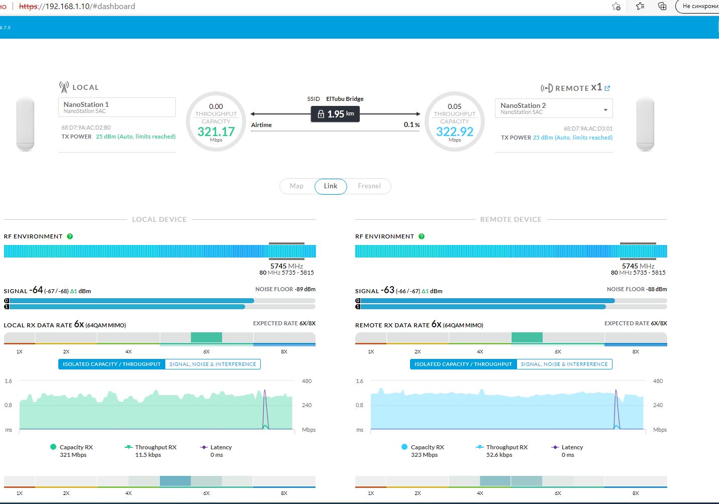

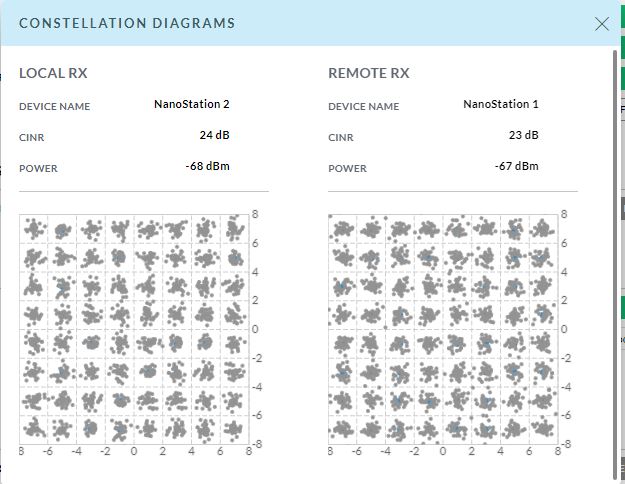

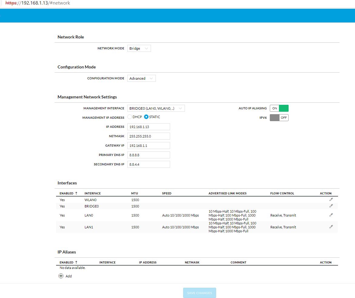

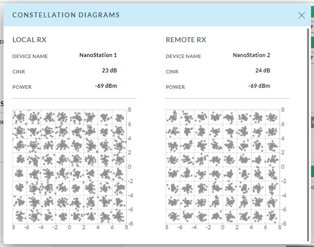

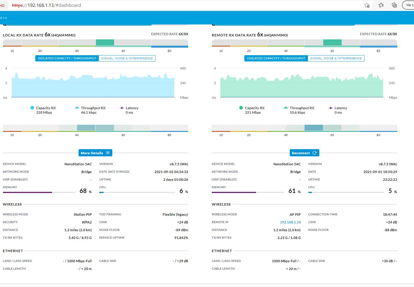

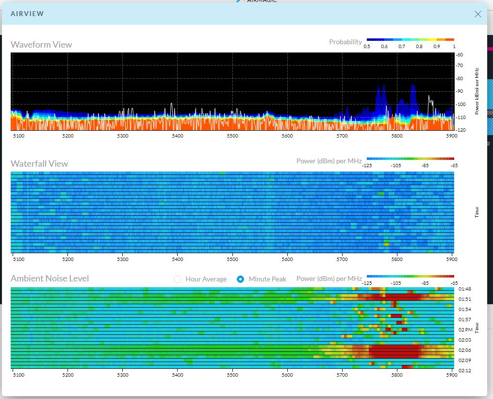

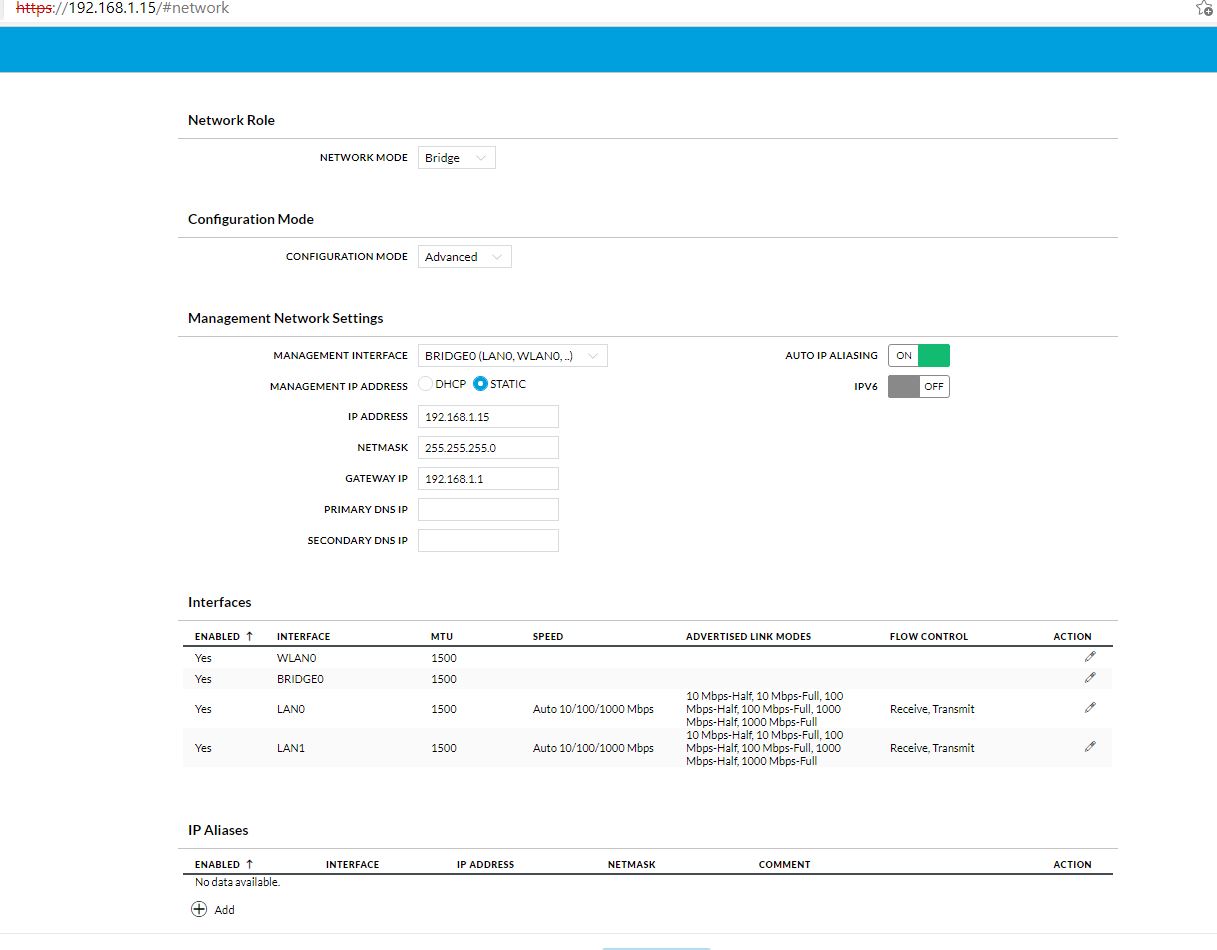

Здравствуйте!
Есть следующее решение:
порт ростелекома - кабель гигабит - nanostation 5 ac - воздух ~2км - nanostation 5 ac - кабель гигабит - rocket 5 ac lite с антенной AM-5g16-120 - nanostation 5 ac - ноут
ростелеком дает pppoe. на кабеле из их порта подключаюсь ноутом, получаю на спидтесте 400 мбит.
подключаюсь ноутом с другой стороны моста - получаю меньше 100.

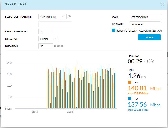

тестирую скорость скачивания из админки от финишной NS 3, до ракеты или NS 2, получаю 250+ мбит. тестирую скорость до стартовой NS 1, получаю меньше 100.
NS 1 установлена на деревянном столбе.
NS 2 и Rocket установлены на металлической мачте на горе, друг позади друга, расстояние около полуметра.
NS 3 установлена на крыше из профнастила.
Вопросы:
1. в чем может быть причина падения скорости на участке NS 1- NS 2, и как это устранить?
2. Какую максимальную пропускную способность сможет дать такое решение? хочется получить хотя бы 300 Мбит. Если на текущем железе это не возможно, то что надо на что заменить?
3. что можно сделать лучше в плане поднятия pppoe? где-то проскакивало, что лучше его поднимать в самом начале моста, а то будут разрывы. как тогда это настроить, чтобы мост не развалился?
4. Влияют ли текущие параметры их физического размещения на производительность и как можно улучшить, если да?
предполагаю, что надо как-то играться с громкостями передатчиков или частотами?
настройки прилагаю ниже.

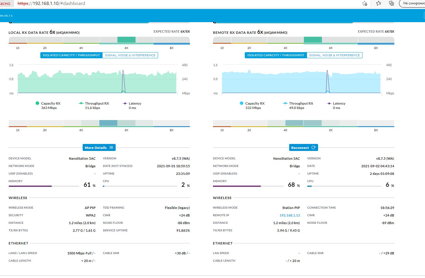

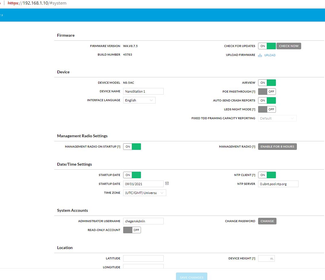

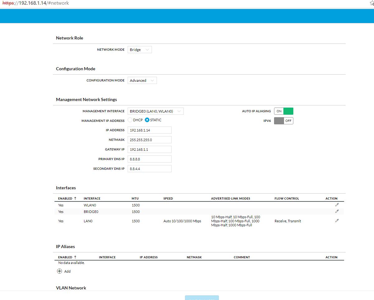

NS 1
    138 KB · Просмотры: 681
    134,2 KB · Просмотры: 651
    93,9 KB · Просмотры: 616
    88,1 KB · Просмотры: 651
    88,7 KB · Просмотры: 612
    134,5 KB · Просмотры: 618
    181 KB · Просмотры: 623
    60,5 KB · Просмотры: 703
    55,4 KB · Просмотры: 685
    45,7 KB · Просмотры: 612
    56,3 KB · Просмотры: 658

NS 2

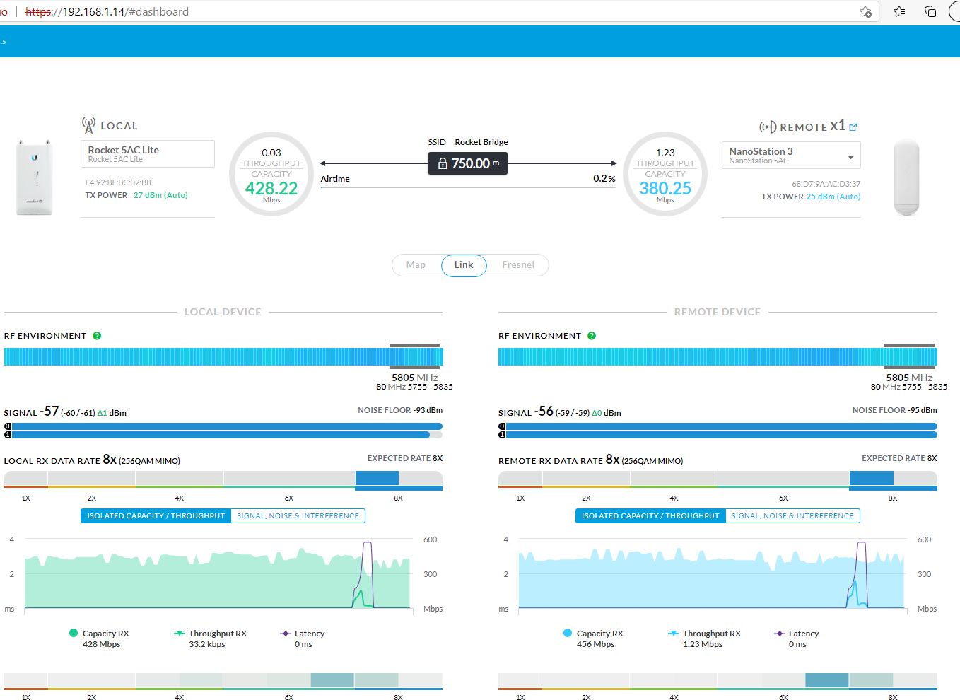

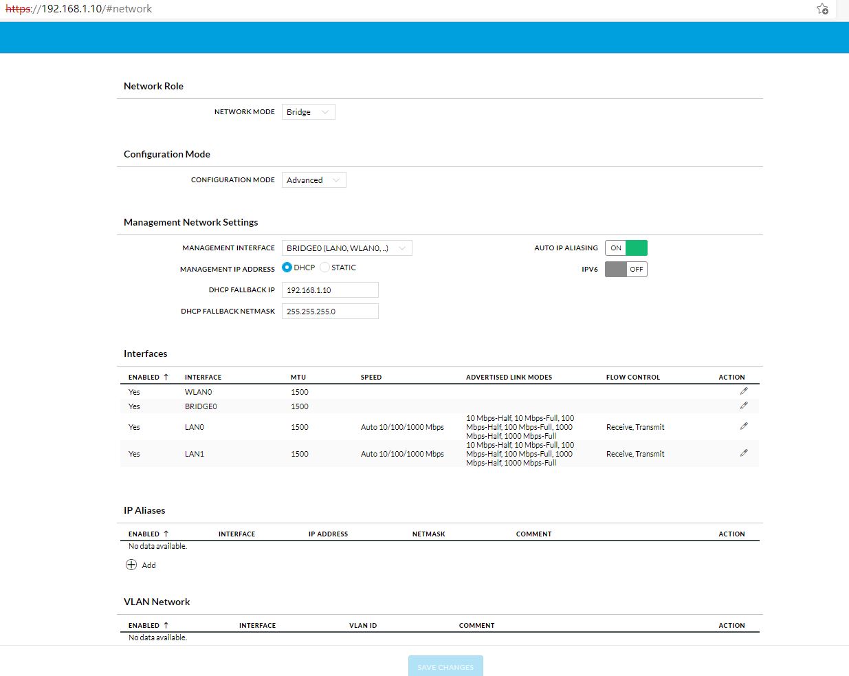

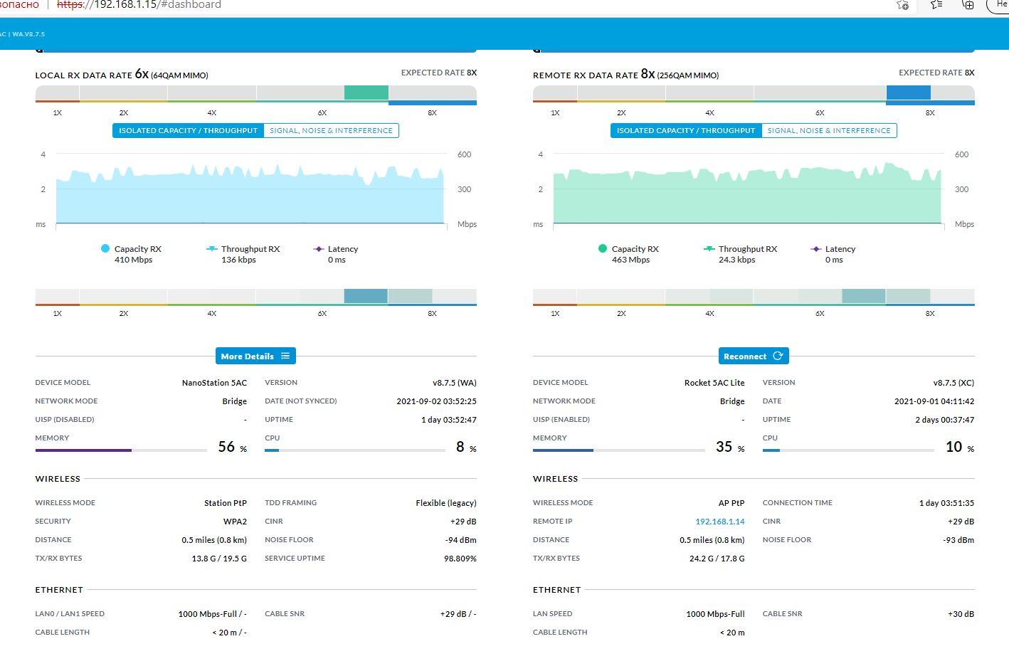

Rocket 5 AC lite

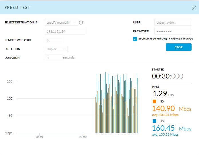

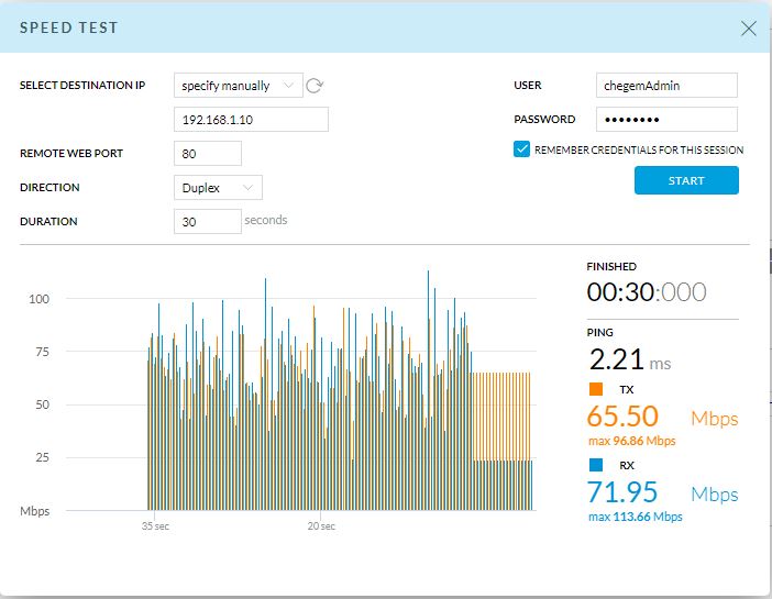

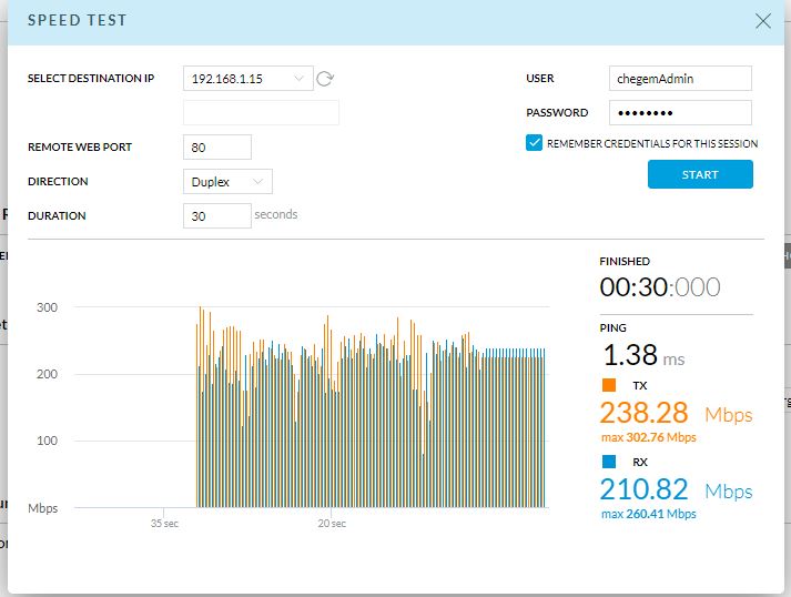

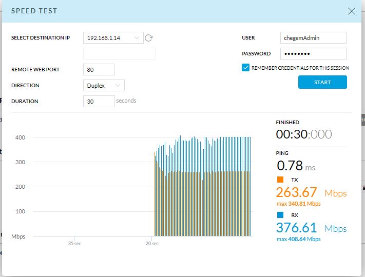

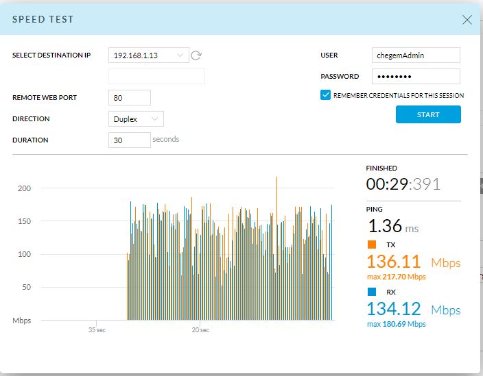

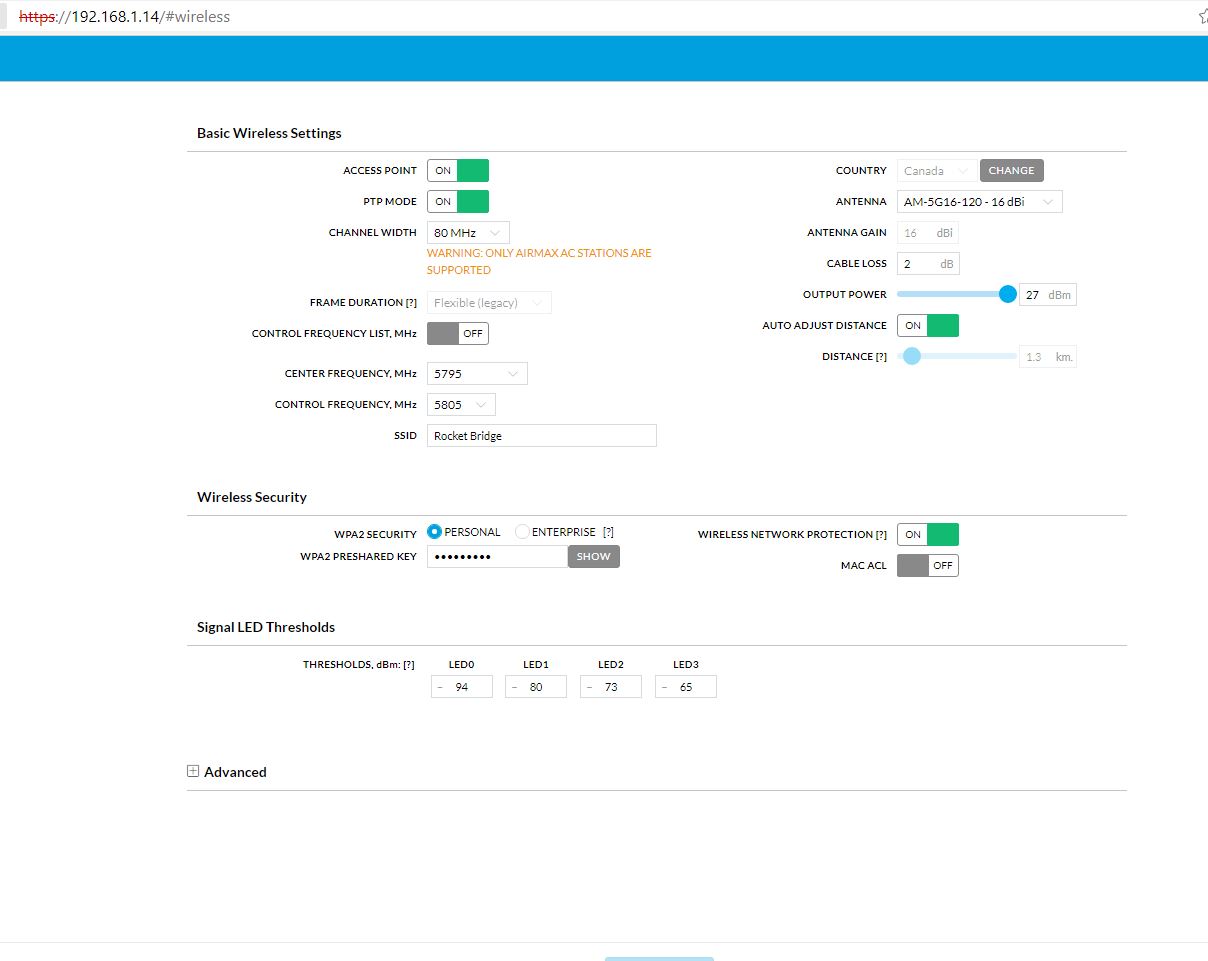

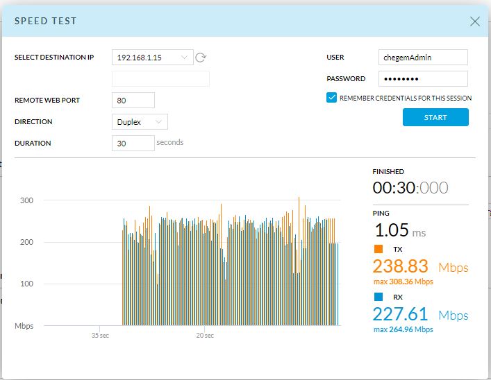

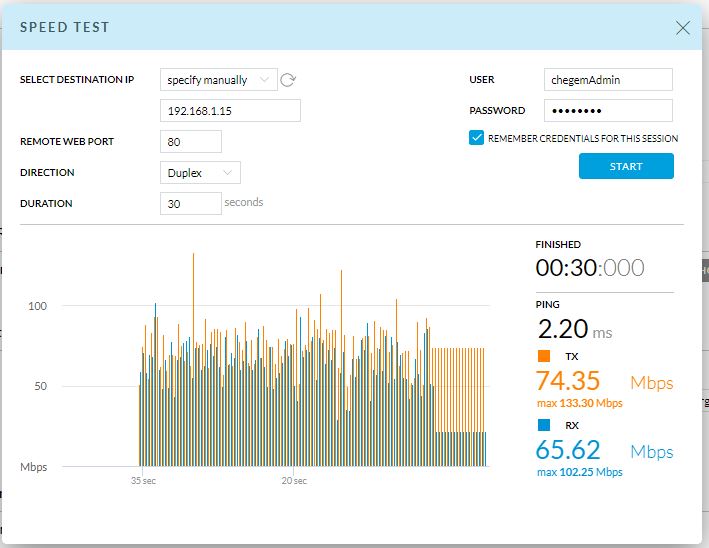

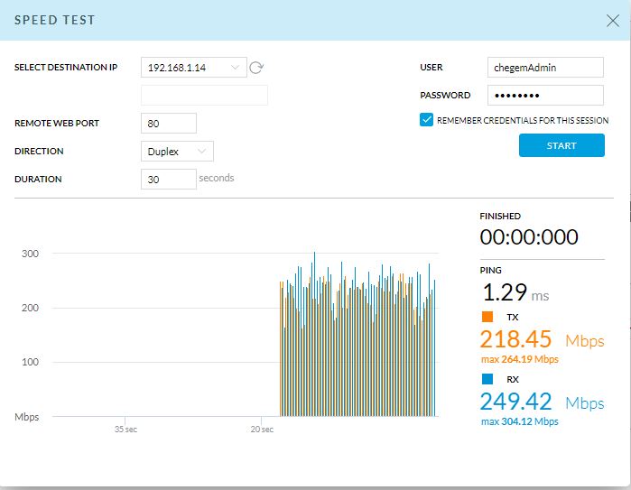

Сейчас пока скриншоты делал, заметил странное поведение, когда проверял скорость до ракеты: она подвисала, это видно на графиках тестов по ровным столбиками, а с ракеты вообще тест никуда не шел.
ни к чему не спрашиваю, но вдруг пригодится.
7.219
443
Поскольку wifi по факту полудуплекс, разделите самую низкую скорость приема или передачи на 2 (примерное значение получите). Ну и навскидку, проверьте может где LAN-порт на 100 Мбит/с установился.
это имеется в виду та скорость, которую в dahboard в круге рисует?
ланы все на гигабите.

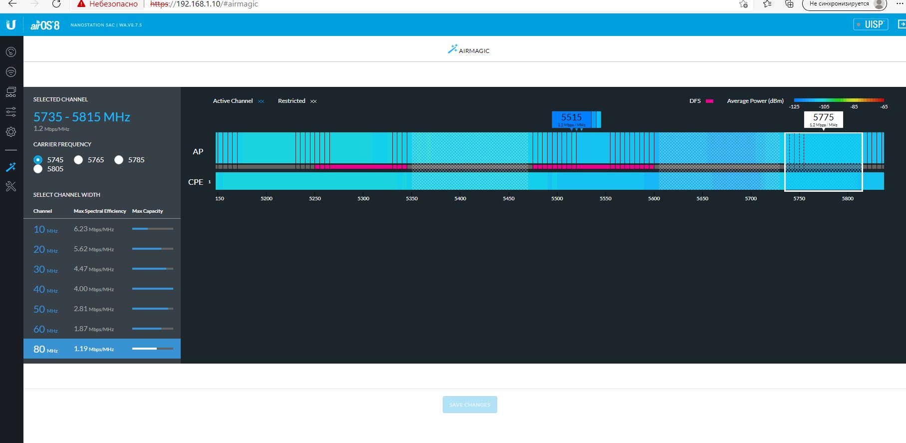

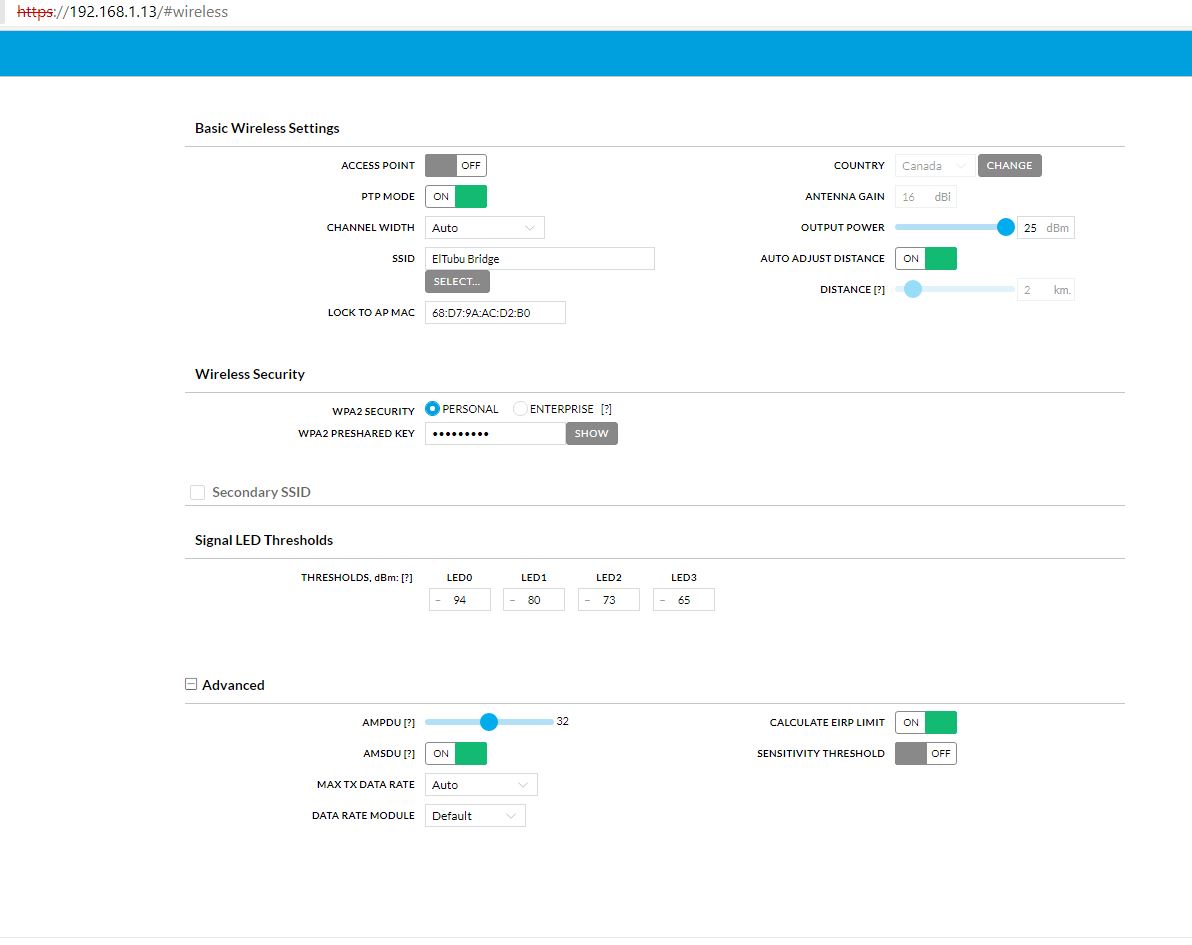

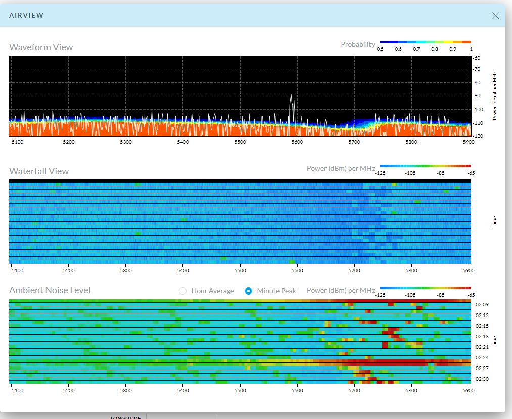

Расскажите плз концепцию настройки громкостей передачи, и про автоподстройку дистанции. может, их отключить лучше, и руками настроить? расстояние меньше 2 км, по ттх должно больше получаться, чем есть, я думаю.
мне нужно понять, какую максимальную скорость может дать этот мост, чтобы с Ростелеком договор на ширину канала максимальную заключить и не переплачивать за то, что пролезать не будет.

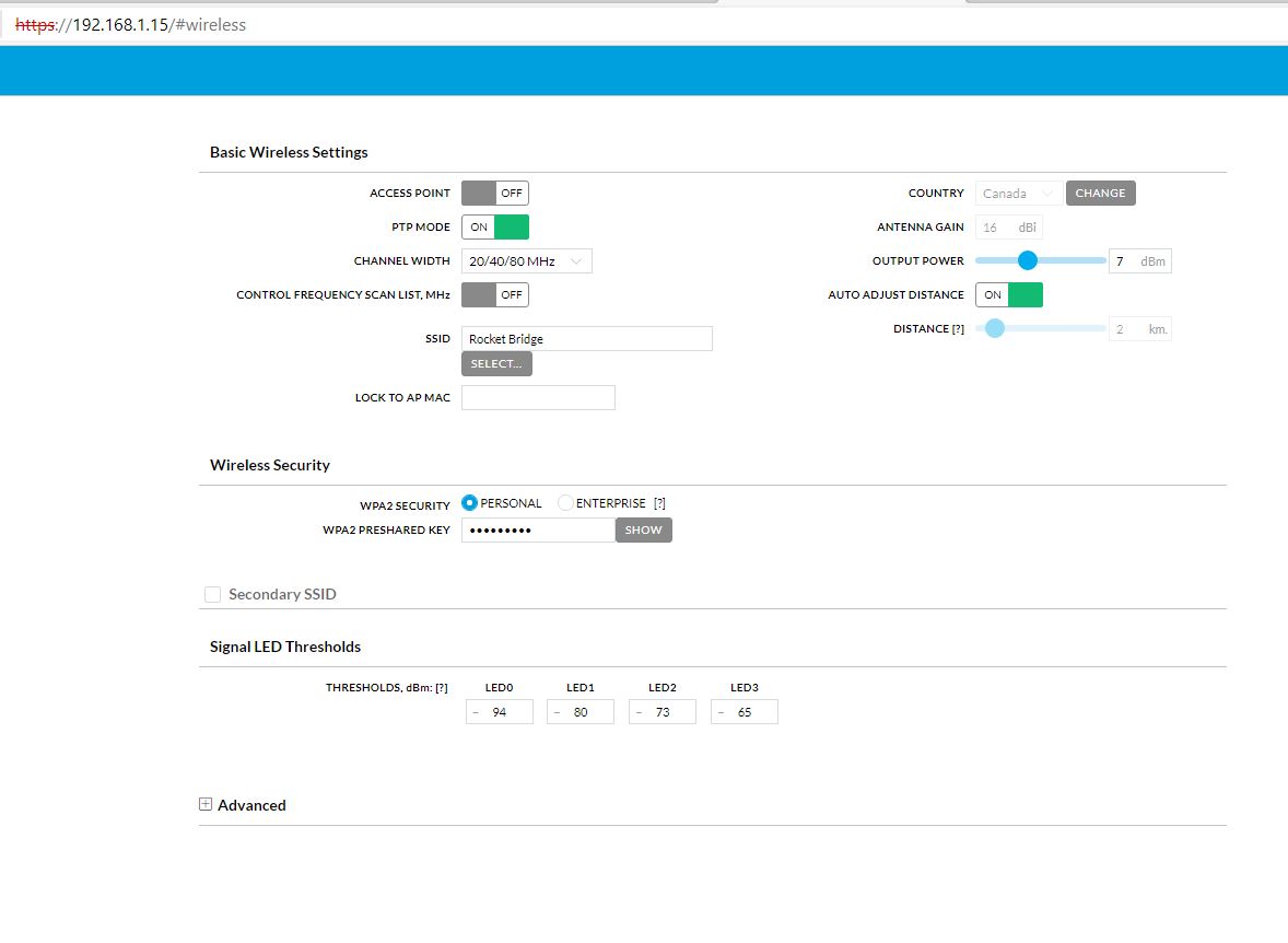

7.219

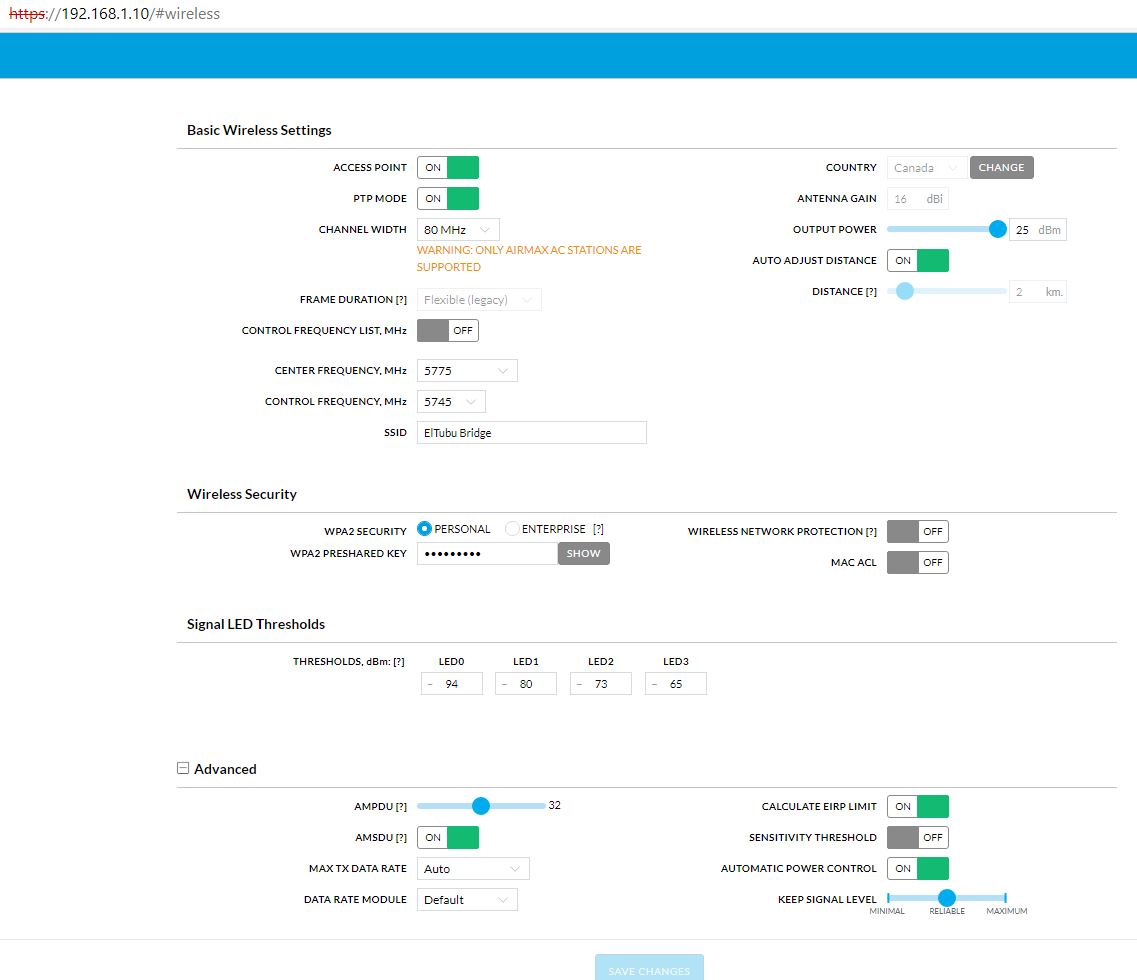

443
Дистанцию имеет смысл отключить, на NS3 почему-то мощность 7дБм, как-то маловато, хотя с ней как понимаю проблем нет. Позже внимательнее посмотрю скриншоты. По воду PPPoE: https://dl.ubnt.com/guides/airOS/airOS_8_UG_V02.pdf

на 3й вопрос сам ответил.
NS 1 переключил в режим router на укладке network, и wan поднял pppoe.
на локальной стороне поднял dhcp, ноут отлично получил настройки через мост.
скорость спидтеста не поменялась (

36
тогда её руками выставить на то расстояние, сколько сейчас показывает?
а сколько выставлять мощность, и каким алгоритмом пользоваться для получения оптимальных значений?

7.219
443
На "глаз" обычно выставляют, точного алгоритма нет, можно в интернете посмотреть аналогичные значения.
а как понять, недокрикивают они или перекрикивают?
Тут суть, что доступ к сайту (например: https://www.speedtest.net/ru) нужен из веб-браузера со стороны проверяемого устройства.
да, я это понимаю. интересует способ померить скорость именно через менюшку спидтеста в админке девайса. может так же, айпи какой ввести в инете и логин с паролем.
7.219
443
Попробуйте начать в диапазоне 15-20 дБм.

Bronez
1 Сен 2021
31
36

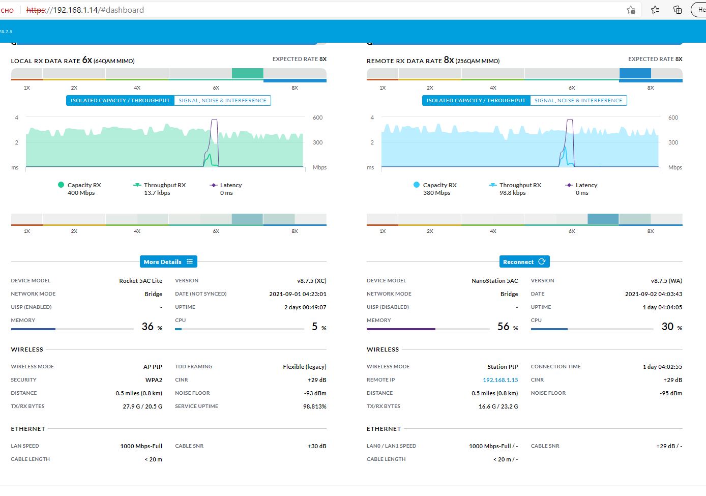

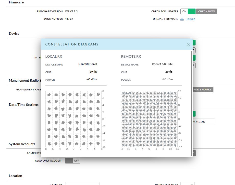

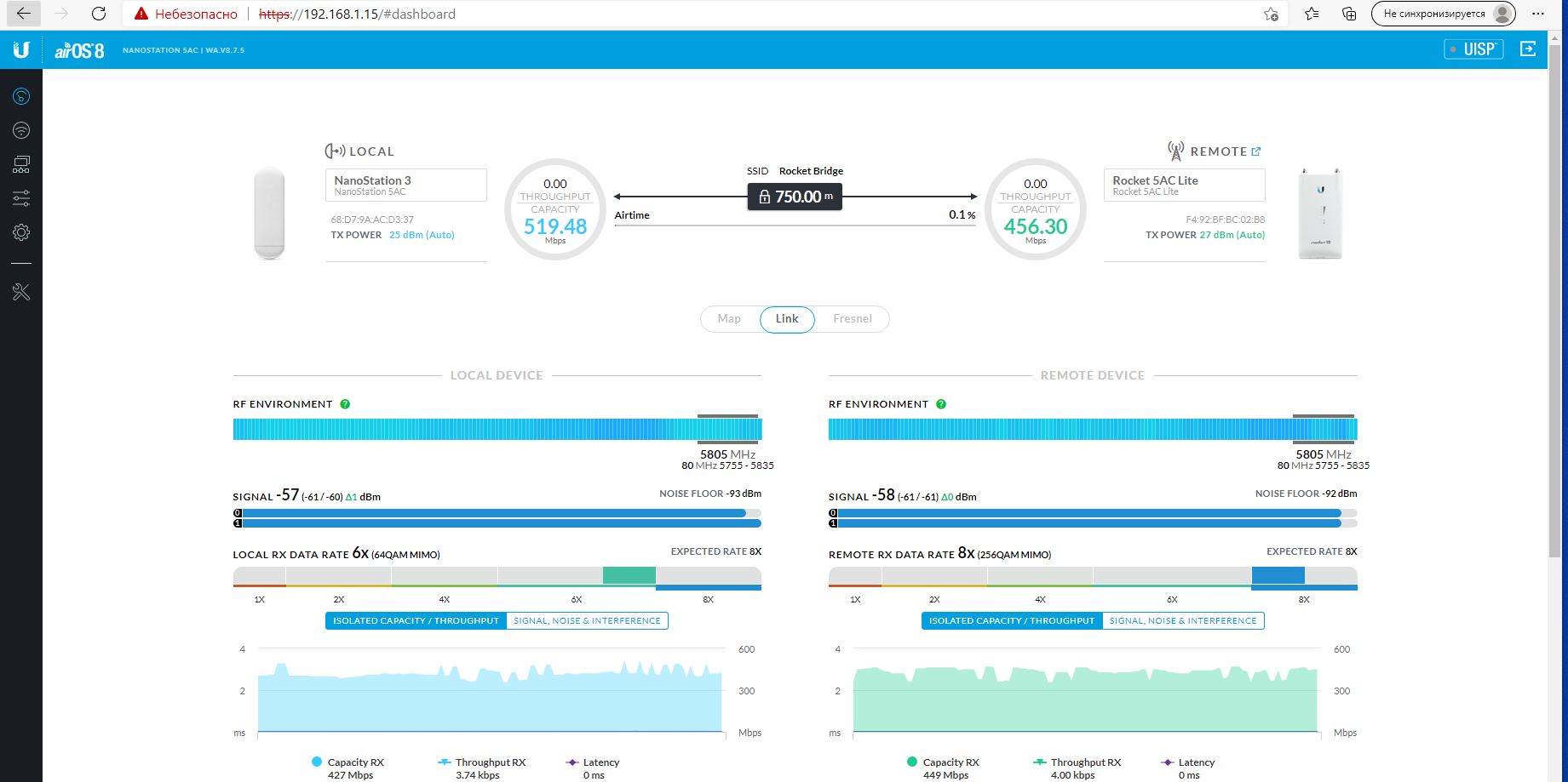

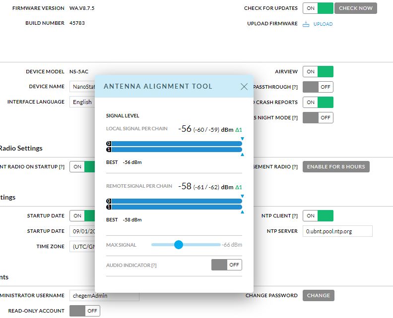

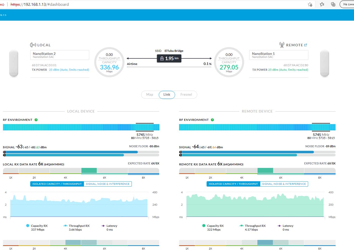

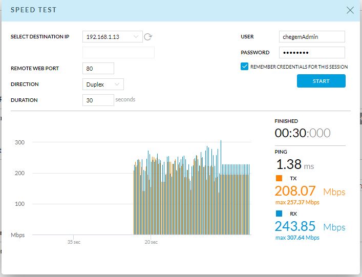

В общем, удалось прокинуть 200мбит с такими вводными.
Решилось следующим образом:
  1. NS 2 была снята с мачты, и установлена ниже и в стороне от rocket.
  2. Юстировкой ns1 и ns2 был получен сигнал около -61дБ.
  3. В настройках wifi вроде (на вкладке, где мощность передачи и расстояние настраивается) было включено 8х в параметре max tx data rate.
Похоже, это доступный максимум для данного решения.
Админ, вопрос решился. Ставь зеленый овальчик. )
