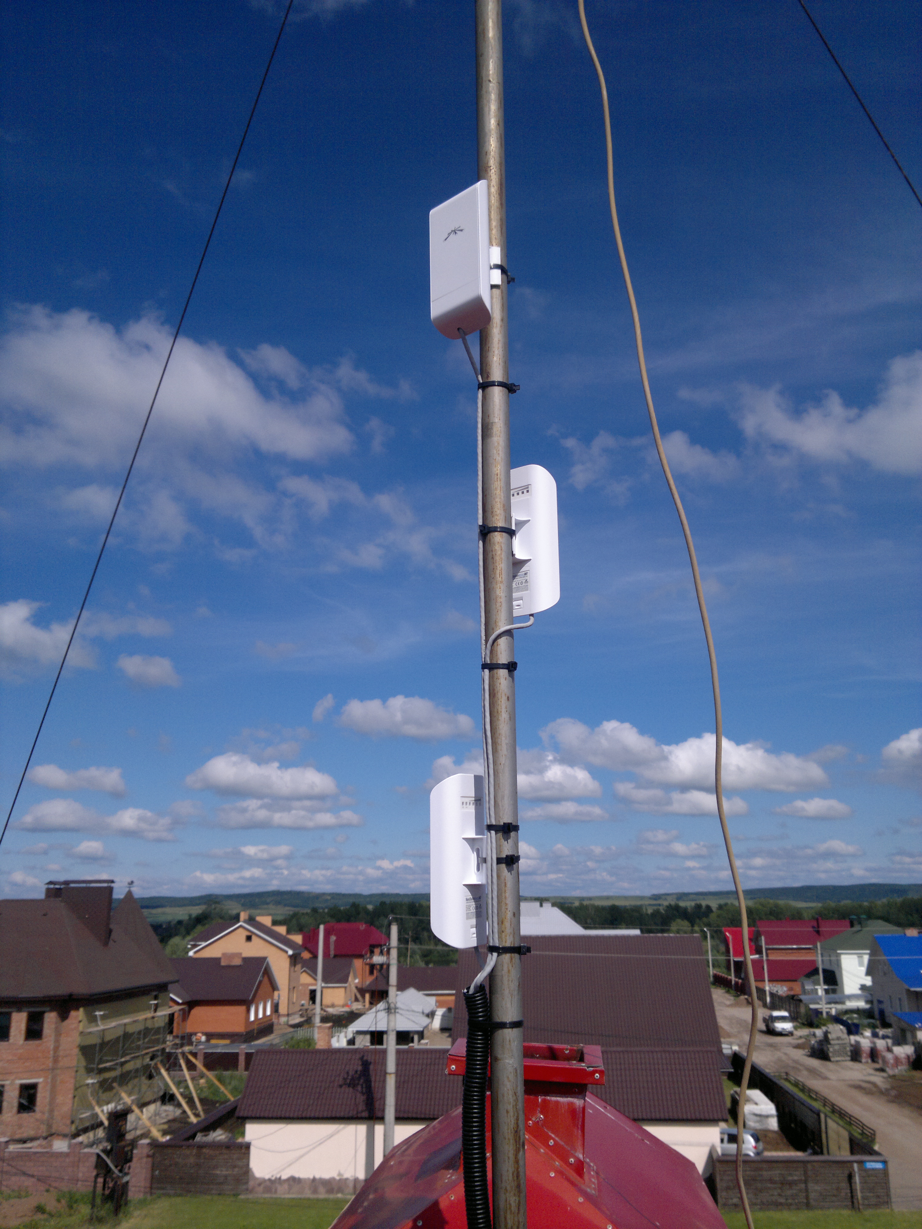

На крыше частного дома на мачте установлены три NanoSt.LocoM2. в режиме Station. На расстоянии 50 метров уровнем ниже на столбах AP принимают потоки через коммутатор от IP камер. Как их оптимально настроить чтоб не гасили друг друга?
а они гасят сигналы?
разнесите по каналам, мощности уменьшите при 50 метрах там вообще чутка нужно. можно заднюю сторону еще фольгой обклеить - типа колхозный экран будет ))))
да. спасибо. уже разобрался. в настройках выбрал соединенные штаты, ширина канала 20 мгц, дистанция самая минимальная 0,1 миль=200м., режим wds. привязка по mac, разделил по частотам, выходная мощность 12 Dbi
