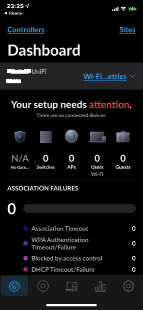

Все проработало месяца 2... 23 точки AP AC Pro и GEN2
Захожу как то в UniFi Network: ни одной точки доступа !!! - просто 0 точек )))))))))))
Красным текстом сверху "YOUR SETUP NEEDS ATTENTION"
Других сообщений об ошибках нет
Пингование WAN изнутри этой программы показывет нормальные пинги
Все точки доступа работают сами по себе - без контроллера (как понимаю)
Пока физически туда доступа нет - позже поеду разбираться.
Рестарт удаленный CloudKey G2 - не помогает
Заход через Облако и Напрямую через белый IP - все одинаково
Что делать - пересбрасывать в заводские CloudKey ?
- но как потом подцепить существующие точки доступа? Не делал так ни разу.

Увидел проблему!
Есть понятие SITES в контроллере - и там стоял... другой тестовый сайт ранее мной же и созданный и уже позабытый...

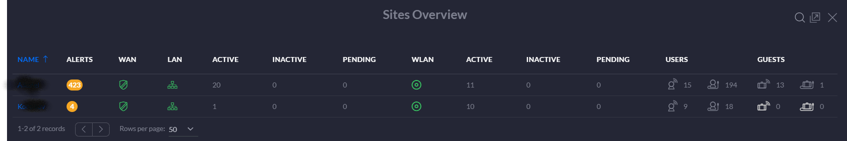

Да возможно. С одного контроллера, не важно железного или софтового, управлять разными сетями, главное, чтобы шлюзы были unifi и контроллер был доступен из интернет. Для этого надо на том шлюзе за которым установлен контроллер настроить проброс портов.
Вот пример контроллера с двумя сайтами, офисом и филиалом, подключённым к разным провайдерам.
9658
Очень удобно управлять с одной консоли.
