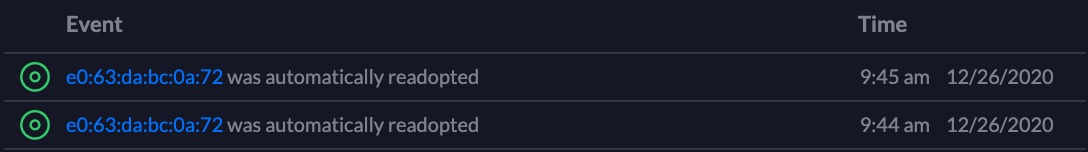

Добрый день! Перешел с Микротика на UniFi. Как же все просто бывает. Но((( Одна из четырех точек UAP-AC-M постоянно находится в режиме adopting. Ресет кнопкой не сбрасывает ее. Пытался подключить и с проводом и без. Безрезультатно. В ивентах пишет automatically readopted. Каждую минуту(( На форуме такой проблемы не нашел. Помогите, пожалуйста, понять, что с такой бедой делать.

Висит на POE-порту свича. Провода рабочие. Сбрасывал кнопка+питание. Перевешивал на PoE адаптер, сбрасывал кнопка+питание - не лечится(( Сообщения по этой АР только такие, других нет. У нее есть username/password по умолчанию? Через discovery tool restore to factory defaults сбросить?

Провода поменял. Снял с другой работающей точки, заведомо работающие.
Точка новая - только что из ubnt.su. Остальные три завелись отлично - две по проводам, одна - без.
Model UAP-AC-M
Version 4.3.24.11355
Контролер UniFi-CloudKey
Version 6.0.41-14327-1
Сбросить в factory defaults не получается.
Через discovery/action тоже пытался. Но на root/ubnt и ubnt/ubnt пишет "login failed"(((

Спасибо! Удалось сбросить через Devices / Manage Device / Forget. Тоже не с первого раза - пока AP пытается адоптится, форгет не работает. Надо было попасть между попытками. Все работает!
