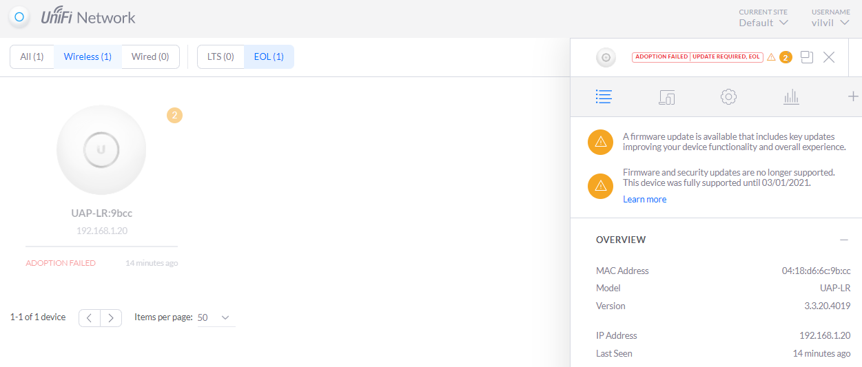

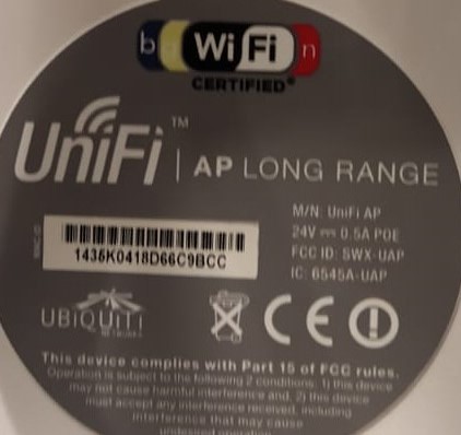

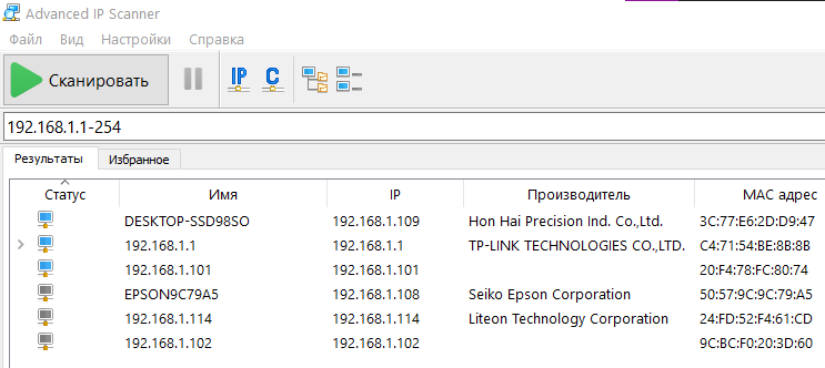

Доброго времени суток уважаемые форумчане:), с таким вопросом пришел сюда а именно не подключается устройство, понижал прошивку контроллера, заходил через putty не помогло. Если вы не против то позвольте с вашей помощью разобраться.

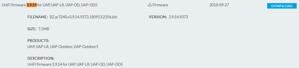

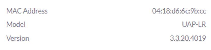

А версия контроллера? UAP LR - устаревшее устройство, новыми контроллерами вышедшими после с 01.03.2021 официально не поддерживается.
Таки вы правы полностью. Посему я скачал с официального сайта старую версию но с помощью неё не могу даже подключиться...
6.405
Вы сверху привели прошивки точки. А точка у Вас 3.3.20, рекомендую для начала до 3.9.54. С версий 4.х.х уже обратно не откатится (внутренняя платформа изменена). Последнюю для Вас рекомендую 4.0.10 или 4.0.80 (в ней возможен откат и посмотрите соседние темы, недавние). Оптимален Unifi controller 5.14.23.
P.S. Возможно придется точку поэтапно обновлять.

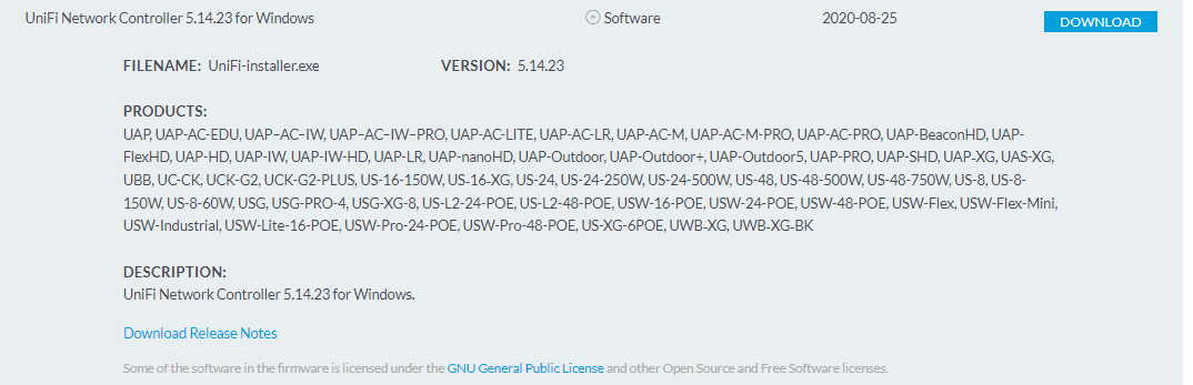

То есть вы рекомендуете перепрошиться для начала до 3.9.54. И установить контроллер Unifi controller 5.14.23?

6.405
Совершенно верно. Если Вы устанавливаете контроллер на Windows - java должна быть 8 версии и соответствовать разрядности ОС, остальные производитель рекомендует удалить, для стабильной работы контроллера.
6.405
Потом, если у Вас одна точка и гостевая сеть отсутствует, можете выключить контроллер (но не удалять и IP-адрес ему не менять!).

Я не могу зайти даже в rutty я не могу ничего сделать, так мало людей которые разбираются в этом:(. нет места куда можно вписать ссылку с прошивки, вообще не понимаю в чем дело...

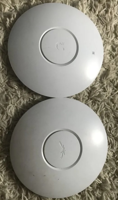

6.405
У Вас все первого поколения, просто разные версии (из-за прекращения выпуска некоторых комплектующих).

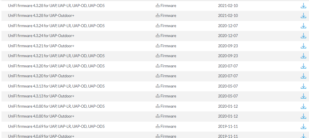

Может попробовать Unifi Controller 5.14.23 и прошивку UniFi firmware 4.0.80 for UAP-LR-v2?
Смогу ли я откатиться с текущей 4.3.28.11361 на 4.0.80. Вы указывали ранее, Unifi Сontroller 5.14.23 оптимален.

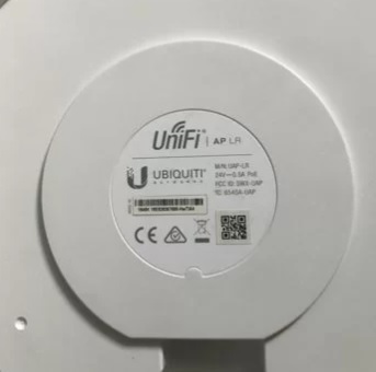

Я вас правильно понял, что не смотря на внешние различия, обе точки одного поколения - UAP-LR-v1?
6.405
У производителя даже было, что одна и та же модель имела разное питание: Passive Poe 24V, Passive Poe 24V&Active PoE 48V, Active PoE 48V. Логотип он тоже любит менять, может попасться даже их устройство с логотипом какого-нибудь местного провайдера.
Внешние различия могут быть продиктованы улучшением дизайна и сменой комплектующих.
Имеет смысл, но сначала прошивку на точке, т.к. при смене контроллера придется настройку всей сети заново делать, бэкап от новой версии вряд ли сможет подтянуться.

Я все правильно понял, что скачать нужно прошивку UniFi firmware 4.0.80 for UAP, UAP-LR, UAP-OD, UAP-OD5?
UniFi firmware 4.0.80 for UAP-v2, UAP-LR-v2 не подойдет?
