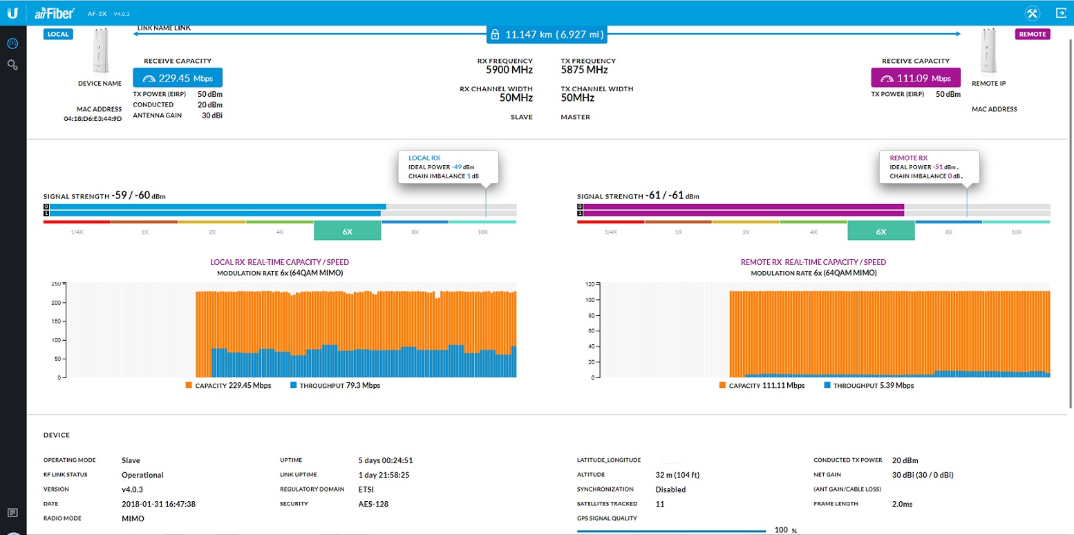

В городе светит AIRFIBER 5X2RD-5G-34 а в поселке принимает AIRFIBER 5X2RD-5G-30 все переделано с помощью задников под 45 градусов для Fiber X5, препятствий нет вообще, только воздух) настроены точно друг на друга, тем не мене больше 111 - 230 не выдают по частотам разнесены усиление на полную, ширина луча 50. Картинку приёмки вложил

Да ещё бывает что на приёме сигнал временами проседает до 130 мегов даже 90 было.
6.435
388
Возможно дисбаланс из-за антенн с разным усилением.

Лучи практически одинаковые, лучше тогда возьмите AF-5G34-S45, для уверенности. И если есть возможность можно попробовать поднять мощность передатчика.
"Возможно дисбаланс из-за антенн с разным усилением." - мастер мощнее (я так понимаю в городе), поэтому ведомый показывает, что может принимать на хорошей скорости, а вот сам передает слабее, поэтому мастер и показывает более низкую скорость. (Пример смартфон на большом расстоянии, он точку видит, а она его нет).
