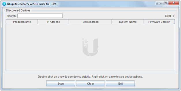

за основу взят файл ubnt-discovery-v2.5.1.jar
Теоритически можно этот файл открыть и в старой версии явы.
у многих не открывается в новых версиях, в 1.8.0_291, не открыть!
ФИКС для лентяев чтоб не прыгать с версии на версию, и не кто не будет этим занимается ради этой простой программы.
ubnt-discovery-v2.5.1.jar + jdk8u252 скрестил с этой версии, теперь открывается в 1.8.0_291
Min Jre version 1.8.0 если что, макс не ставил.

В такой комбинации проблем нет:
java version "1.8.0_261"

Буду знать. Но откатывать Яву вряд-ли кто будет, хотя хз.

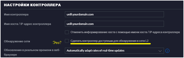

L2 не работает, проверено. Хотя у меня edgerouter определяет, что в сети. Но unifi вроде тоже не видать надо глянуть. Раньше старый контроллер определял.
Ну и 10001 порт он видит, у unifi нет.
