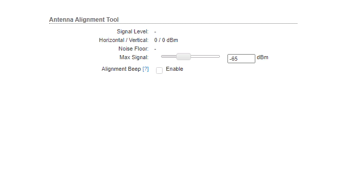

Здравствуйте. Столкнулись с такой вот проблемой. Есть два модуля Ubiquiti NanoStation Loco M2.
Один настроен как Access Point, а второй как Station. Они настроены были на работу друг с другом.
И долгое время работали как надо, но вдруг соединение пропало.
Блок который Access Point другими Station видится в разделе Site Survey, а нужным блоком не видится.
Доступ по LAN к Station - есть. Пробовал посмотреть раздел
Antenna Alignment Tool
И там пусто!
7932
В то время как на других Station там показывает уровень сигнала.
Вывод напрашивается что случилось что-то именно с блоком Station.
Вопрос только в том, это железо или возможно и программная проблема?
Пробовал другую прошивку (самую свежую с этого сайта), но это проблему не решило.
Прошивки сейчас одинаковые и на Station и на том что Access Point
Может кто-то сталкивался с подобной проблемой? В утиль или нет?
6.693
400
Навскидку: скорее всего усилитель (внутри), на скриншоте - написано 0 dBm. Поменяйте (на заведомо рабочий PoE-инжектор, и кабель, обычно причина бывает и в нём).
Я чуть выше написал, в утиль - не надо, лучше в ремонт.
Разобрался. Стал сравнивать настройки с другими Station, которые видят тот блок. И заметил что на вкладке wireless были выбраны совсем другие частоты "Frequency Scan List, MHz ". Выбрал нужные и все заработало! Спасибо
