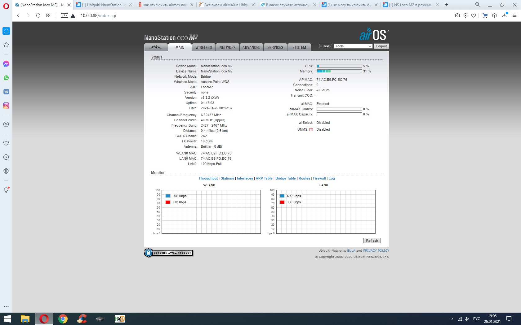

Добрый день. Тот же вопрос....надо отключить AirMax наLoco M2, в какой вкладке есть соответствующая опция?
6.693
400
На самой первой вкладке слева, с логотипом. Убрать галочку с AirMax [] Enable, если галочки нет, а есть выпадающий список, то выбрать "Low".
