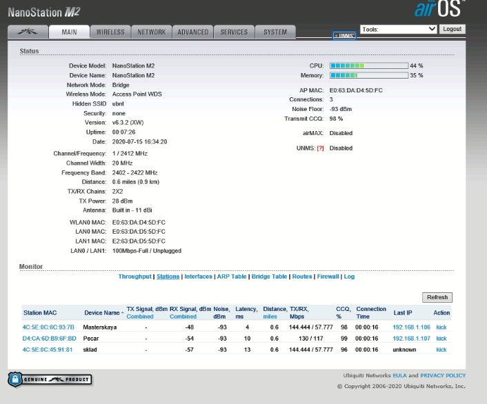

S sgrecords новичок 1 Мар 2021 6 0 3 54 1 Мар 2021 #1 Доброго времени. Существовала сеть на микротиках. База наверенулась, временно поставил убик локо м2, все работало. Купил наностейшен м2, те же настройки, линк есть, ccq под 100%, пингов нет. Что не так?

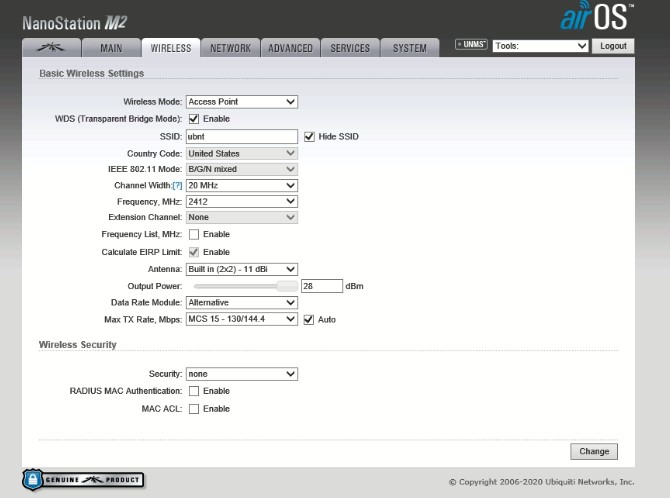

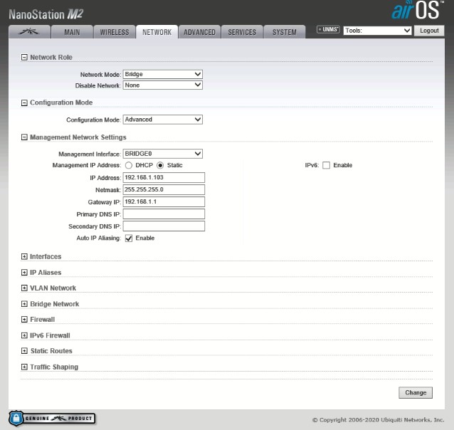

terentevsd Administrator 24 Ноя 2017 241 20 20 44 2 Мар 2021 #2 Добрый Кто АП - кто станция Скрины....
Автор S sgrecords новичок 1 Мар 2021 6 0 3 54 2 Мар 2021 Автор темы #3 База NS2 Скрины базы прикрепляю. Станций пока не могу, надо ехать. Вложения Screenshot_1.jpg 77,3 KB Просмотры: 318 Screenshot_2.jpg 51,7 KB Просмотры: 338 Screenshot_3.jpg 57,4 KB Просмотры: 312

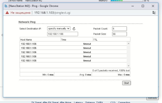

terentevsd Administrator 24 Ноя 2017 241 20 20 44 11 Мар 2021 #5 ping из самой аирос что показывает? вверху справа в тулсах неужто нету?
Автор S sgrecords новичок 1 Мар 2021 6 0 3 54 12 Мар 2021 Автор темы #6 нету Вложения Screenshot_1.jpg 40,8 KB Просмотры: 284
Автор S sgrecords новичок 1 Мар 2021 6 0 3 54 12 Мар 2021 Автор темы #7 Но самое интересное, что все таки камеры, которые со стороны микротиков, работают, ресивер пишет.
Автор S sgrecords новичок 1 Мар 2021 6 0 3 54 12 Мар 2021 Автор темы #8 fAntom написал(а): Попробуйте airmax включить. Нажмите для раскрытия... Так ведь микротики его не понимают. Включил, все станции отвалились.
U Ubiq Super Moderator 9 Сен 2020 313 29 30 12 Мар 2021 #9 sgrecords написал(а): пингов нет. Нажмите для раскрытия... sgrecords написал(а): Но самое интересное, что все таки камеры, которые со стороны микротиков, работают, ресивер пишет. Нажмите для раскрытия... Пингов нет до камер, или микротиков?
Автор S sgrecords новичок 1 Мар 2021 6 0 3 54 18 Мар 2021 Автор темы #10 До микротиков, до камер не проверял. В общем заменил я убнт на микротик, чтобы не париться.
