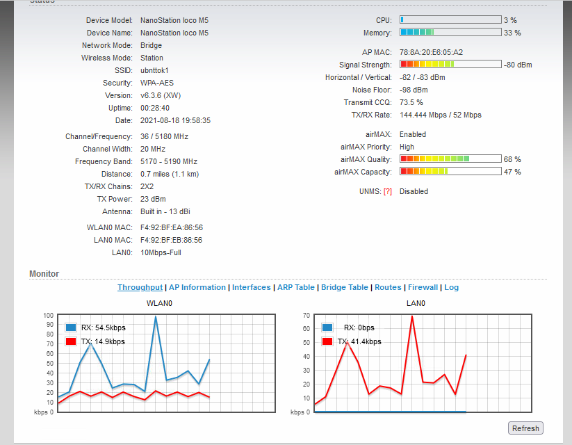

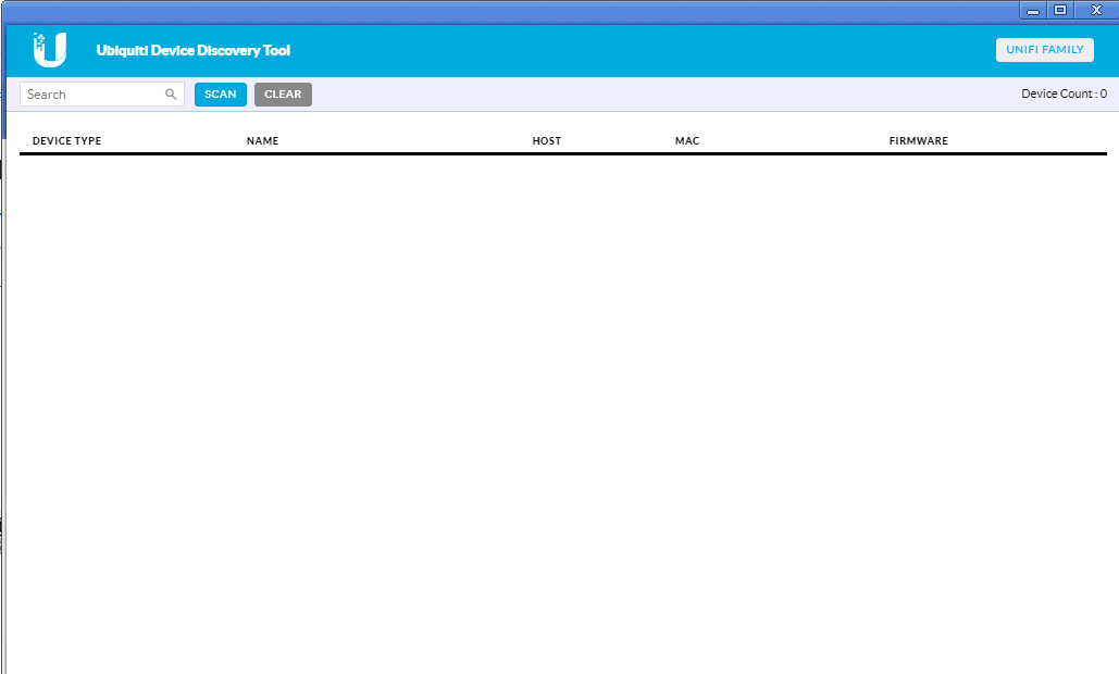

Добрый день! на складах настроено соединение на базе пары состоящей из двух ubiquiti nanostation m2, одна в режиме access point, другая staition.
Все было настроено и корректно работало, до перебоев с электропитанием (склады все таки, находятся в селе). Station работает без проблем и сбоев и подключена к access point, в лан отображается и пингуются обе антенны, но access point не видит LAN, в следствии чего не работает сеть. Схема во вложении.
Подумали, мало ли, сгорела, и поменяли access point на новую (это решило проблему, но не на долго).
Во время следующего перебоя электричества проблема повторилась.
Данная проблема наблюдается уже 4й раз в разных местах и населенных пунктах. Перезагрузка не помогает, прошивка везде стоит последняя стабильная. Все кабели LAN хорошего качества, целые, розетки заземлены.
Помогите пж-та... уже замучала данная проблема, последняя антенна проработала 3 недели... и подскажите как ее избежать? мб другие антенны брать?
Приложенный скриншот сделан после очередного сбоя accsess point. Скрин со Staition в данны момент приложить не могу, т.к. там нет интернета.

P.S. Кроме того на последних скриншотах видна проблема с юстировкой (разные CCQ 73% и 97%), одна антенна косо смотрит и возможно завышена мощность на станции и практически отсутствует на точке доступа . Сильно разные версии прошивок (старая на точке доступа) и почему показывает LAN, что подключено на 10 Мбит/с?
Включение WDS результата не дало
10 мбит/с автоматом определило, все остальное пока не играет роль, т.к. антенна не отсроена по положению
Сейчас проблема в том что Staition не принимает данные по LAN - когда это заработает, уже будем отстраивать и положение и мощности.
Есть какие-нибудь идеи как LAN оживить?
PS кабели проверили, переобжали, бп с POE меняли на аналогчиный от рабочей антенны (проблема не в кабелях, не в бп и не в коммутаторах).
