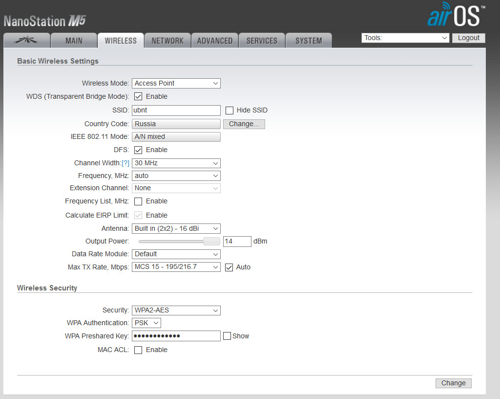

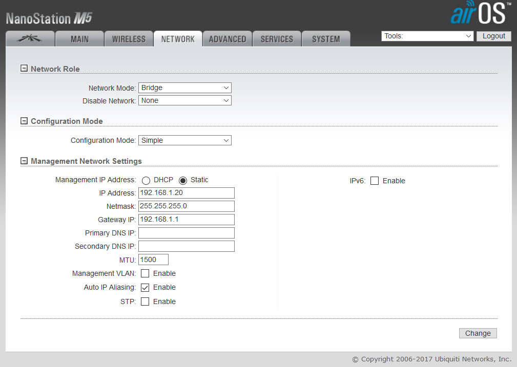

Ubiquiti NanoStation M5 подключена кабелем к роутеру, который раздает интернет. Вот настройки
74307431
Но Wi-Fi с SSID ubnt нет. Что не так?
6.405

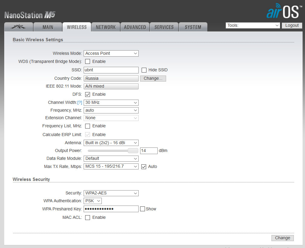

Эти устройства предназначены для создания радиомостов. У Вас есть роутер, поставьте галочку WDS.
6.405
А что Вы к нему подключаете? Если не другие устройства типа nanostation, поставьте ширину канала 20 МГц и отключите airmax. И убедитесь, что подключаемые устройства используют 5 ГГц.

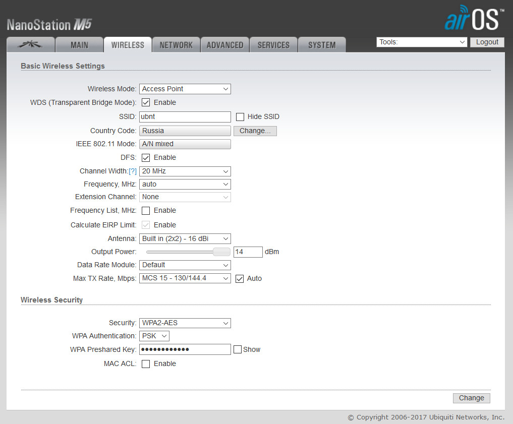

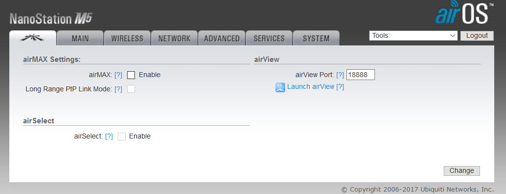

Ничего, т. к. подключаться не к чему. Моя Ubiquiti NanoStation M5 не создает Wi-Fi. К чему подключаться-то?
Сделал
74557456
Wi-Fi как не было, так и нет
Само собой убедился
PS: 4 светодиода на задней панели, показывающие уровень сигнала не горят вообще
6.405
Почитайте здесь, это не точка доступа для обычных устройств, это радиомост, точка-точка, точка-многоточка.
И я так понимаю даете ей статик, причем заводской, по умолчанию. Пусть получит от роутера по DHCP, заодно от него и адрес шлюза получит. SSID, тоже поменяйте на не заводской.
И если подключаете, что-то типа смартфонов, тогда и мощность убавьте до 1-5 дБм.
Это я понимаю. Но сеть-то она же должна создавать. Иначе зачем она?
Флаг DHCP поставил. Но роутер оставил ей тот же адрес, что был по умолчанию.
Подскажите, где в меню это меняется?
6.405
Сдвиньте раздачу роутером начала диапазона DHCP на 192.168.1.31.
На втором скриншоте, во вкладке Wireless, ползунок Output Power.

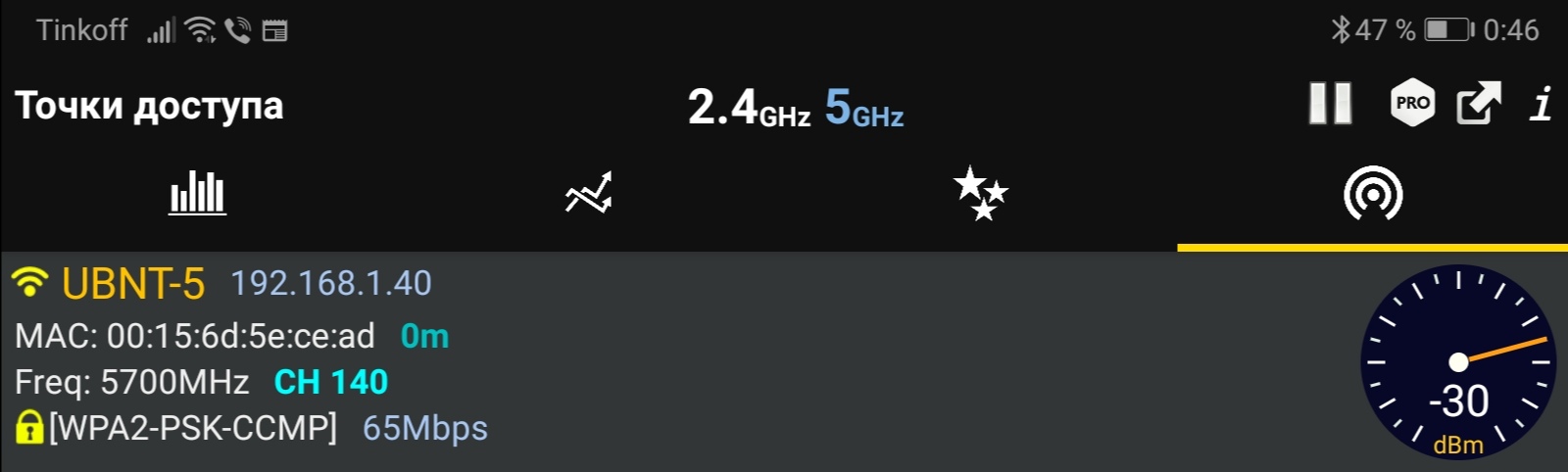

В общем, обновил прошивку и сеть появилась. Сейчас 6.3.0, была 6.0.4. В непосредственной близости от точки сигнал -30bBm (приложение Wi-Fi analyzer)
7465

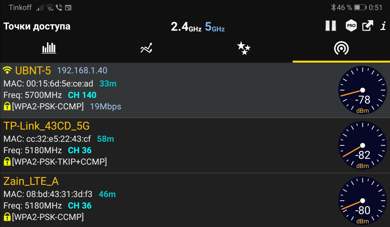

А на расстоянии примерно 10 м от точки уже что-то около -80dBm. Это нормально? Мне кажется, нет
7466
Для сравнения Zain_LTE_A — это карманный роутер Netgear A790, который в момент замера находился тоже примерно на расстоянии 10 м. Неужели у NanoStation такая же мощность? Быть того не может
6.405
По последним скриншотам - не увидел. Если Вы понизили мощность - вполне возможно. Работает?
