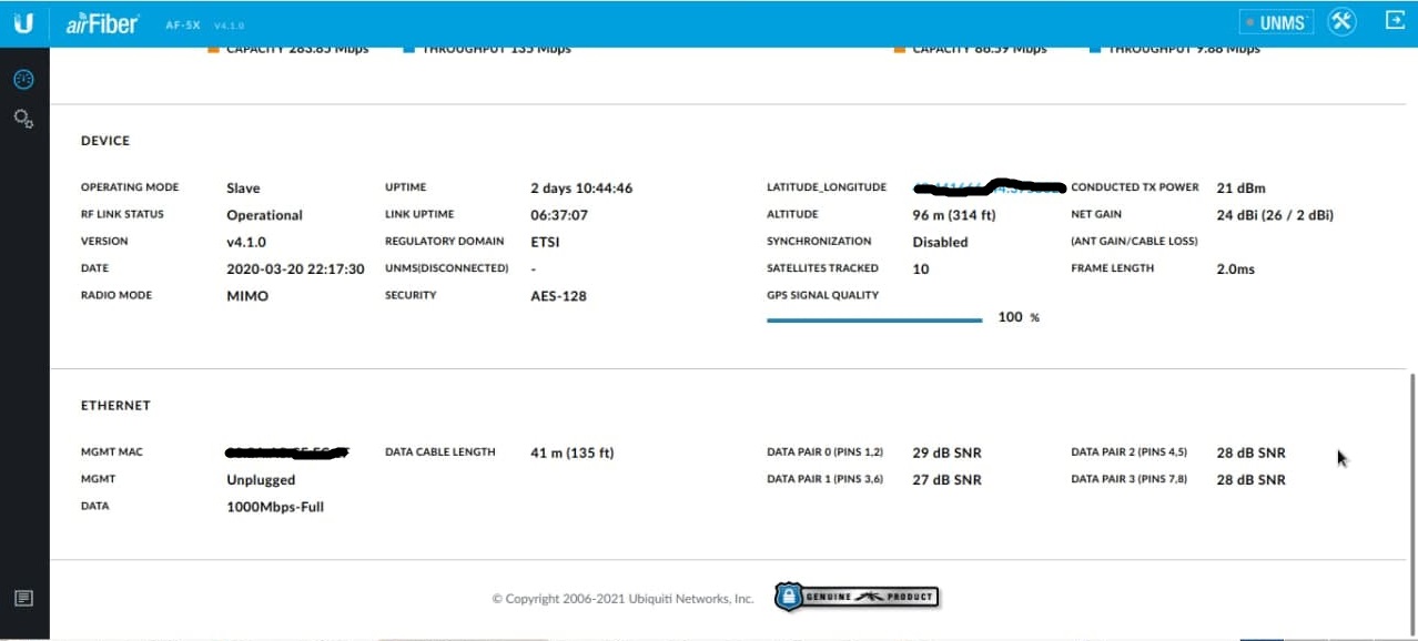

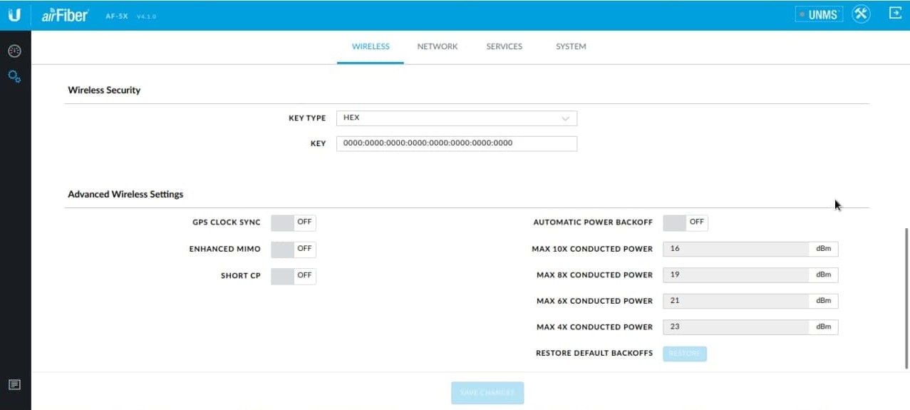

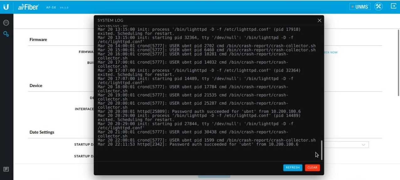

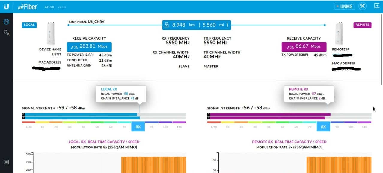

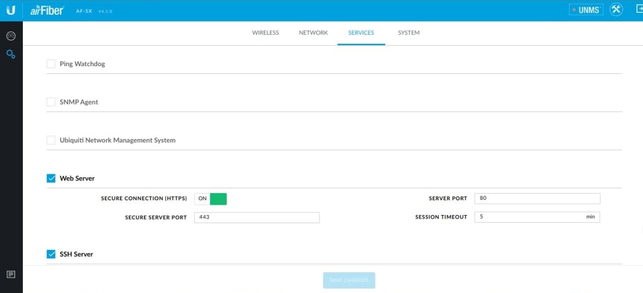

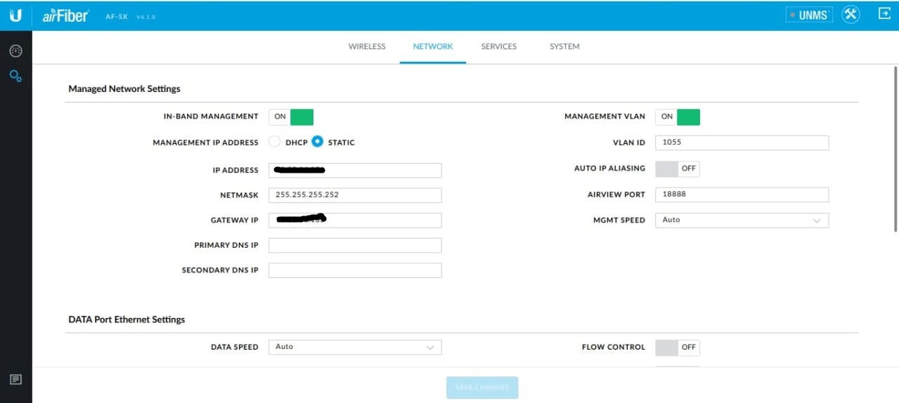

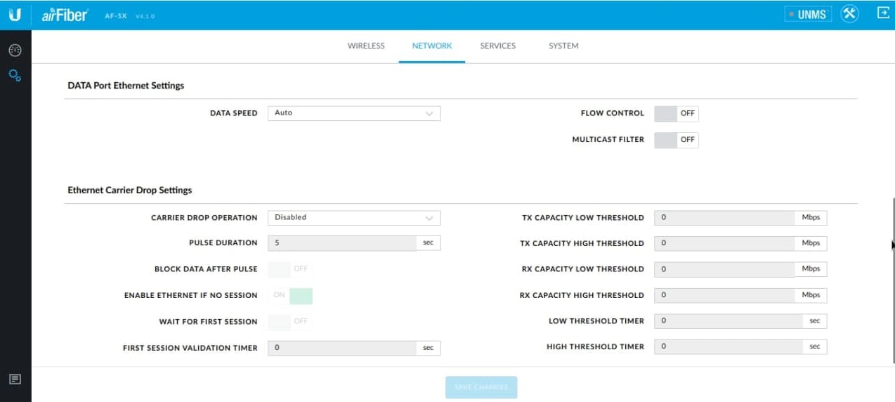

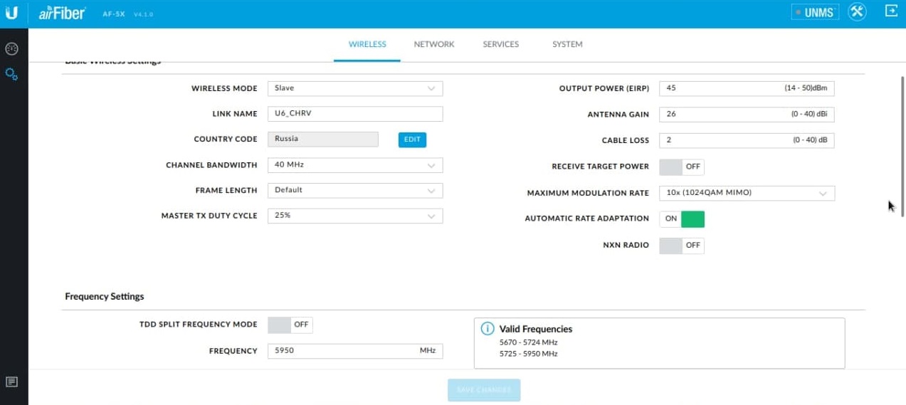

Здравствуйте, имеется в наличии радиомост на fiber af-5x . В течении дня, особенно в вечернее время, на короткое время пропадает радиолинк между точками. В логах ничего по этой проблеме не отображается. Перым делом обновил ПО, не помогло. Менял частоты и ширину канала, аналогично. Ниже прикладываю скрины с конфигурацией.

В одно и тоже время? Сбоев по электропитанию нет? Какое-либо стороннее в это время оборудование не включается/выключается? Попробуйте GPS sync включить.

По времени хаотично, когда писал пост , было отключение. Сбоев по питанию нет. Вся остальная сеть работает штатно. GPS sync попробую, завтра отпишусь
