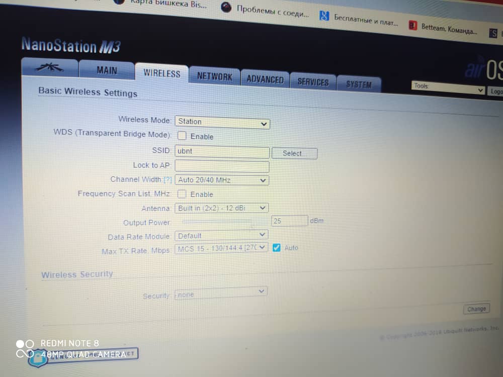

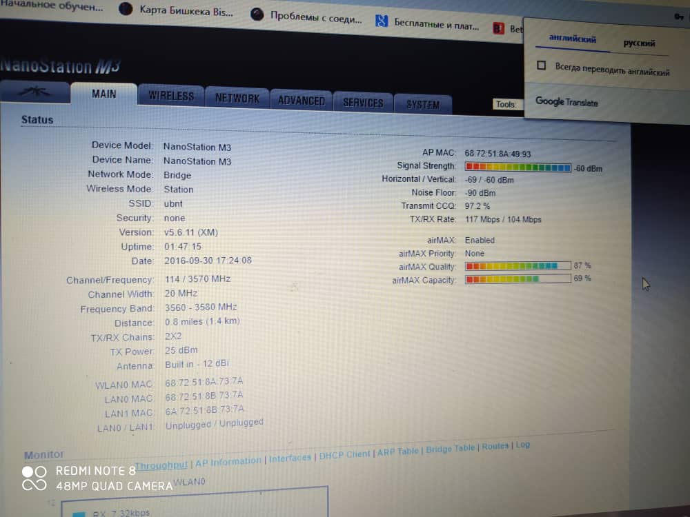

Возник непонятный случай, когда подключаешься к мануалу Rocket M3 установленный на крыше с секторной антенной 3G-120, заходит будто к мануалу Nanosation M3. Такое вообще возможно? Все время сбрасывает и приходится заново заходит к настройкам.
Ulan
Ulan
27 Янв 2020
9
? расшифруйте
А у Вас верная прошивка? По скриншоту Вы попали станцию, а не на точку доступа.
Висит Рокет М3, захожу к нему выходит что это будто абонентская Нано, по поводу прошивки надо глянуть, возможно ли что кто изначально устанавливал мог поставить прошивку Нано а не точку доступа?
6.690
400
Такое вроде бы невозможно, но если сильно захотеть....
Все-же написано "Station" - это клиент, на точке доступа написано - "AP" (Access Point). По IP адресам сверяйте. Скорее идет маскирование, тогда попробуйте включить WDS именно на клиенте (принимающей станции). И не мешало бы потом, после наладки, обновить прошивку.
Режим SOHO Router, включить в настройках DHCP. На принимающих - динамический IP, а дальше за ними, при включенном WDS,
Именно в этом варианте желательно включать, если оконечное устройство не заработает попробуйте поставить адрес IP - получение по DHCP.
Если не получится, нужны будут скриншоты с других вкладок и описание, где какая внутренняя IP адресация.

Ресетнули и поменяли прошивку на Рокет, все заработало
