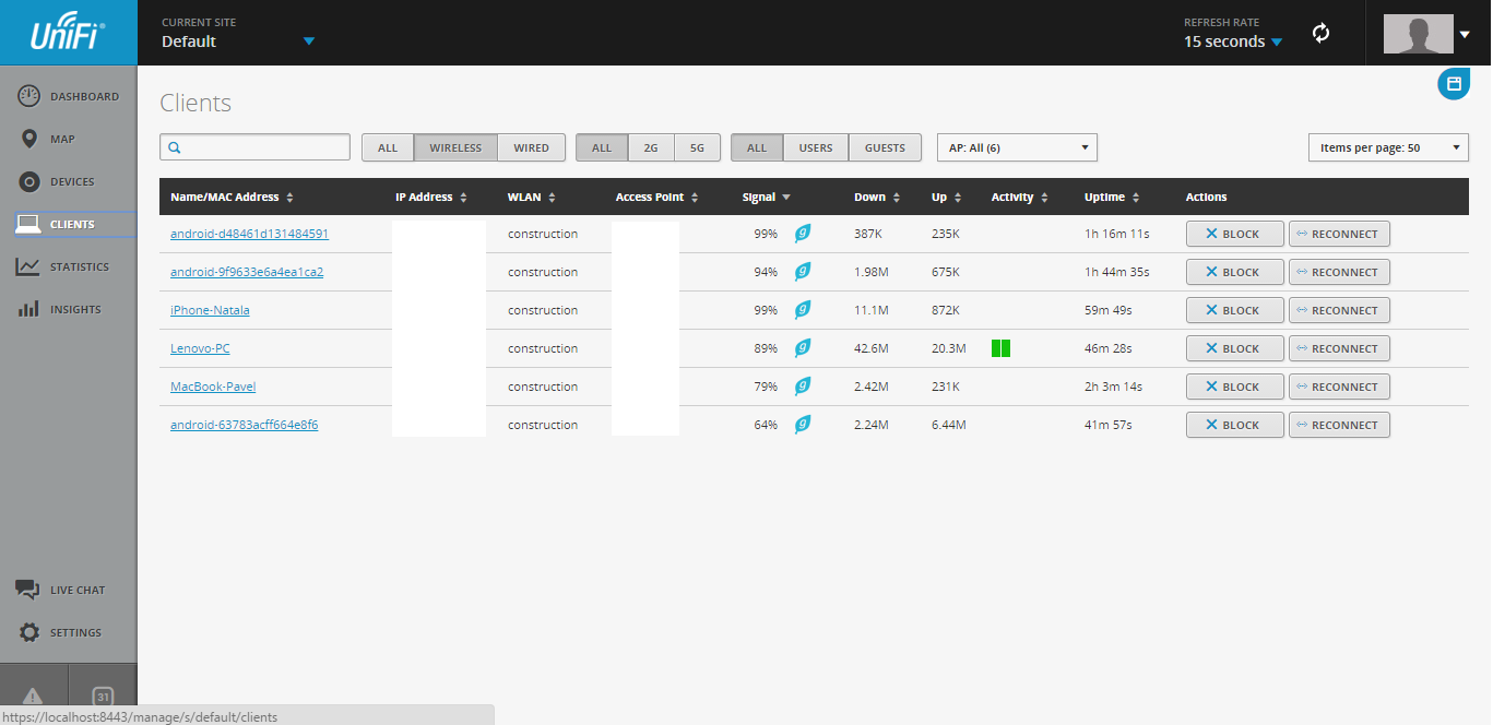

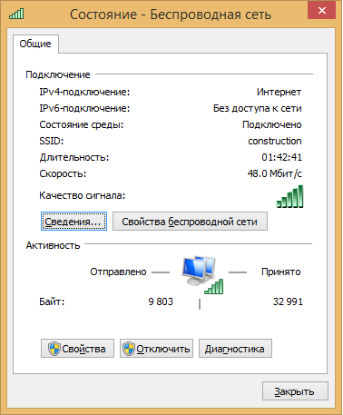

нет, не на спидтесте, он-то как раз и выдаёт 20мб\с.
фиг с ним даже со старым леновой, который прямо под точкой сидит на 48мб\с.
но новый макбук и андройд-фоны, с 99% силой сигнала почему-то попадают в "g"
