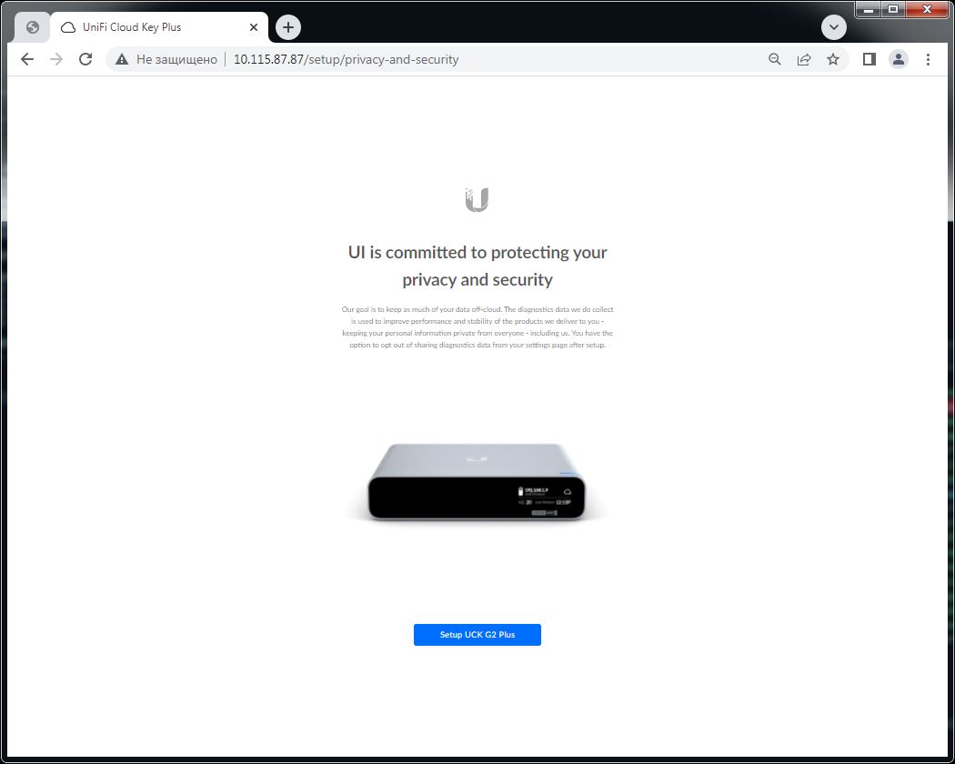

Всем добрый день,
у меня стоит и работает предыдущая модель CloudKey, которая с 2018 года беспроблемно работает и с сетью проблем нет.
А тут новая задача, под которую был куплен новый CloudKey UCK-G2-Plus и прошит на последнюю версию 2.3.15.
Есть задача установить его в ИЗОЛИРОВАННУЮ от интернета сетку. В этой сетке уже установлен свой DHCP-сервер.

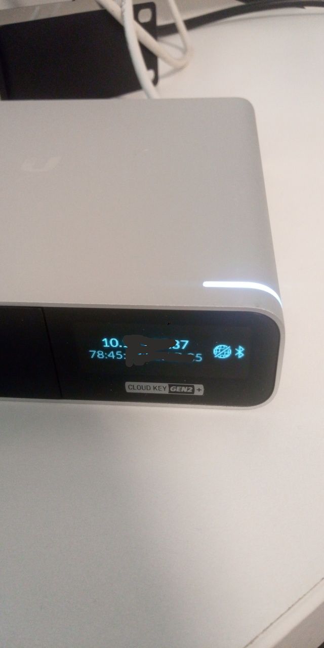

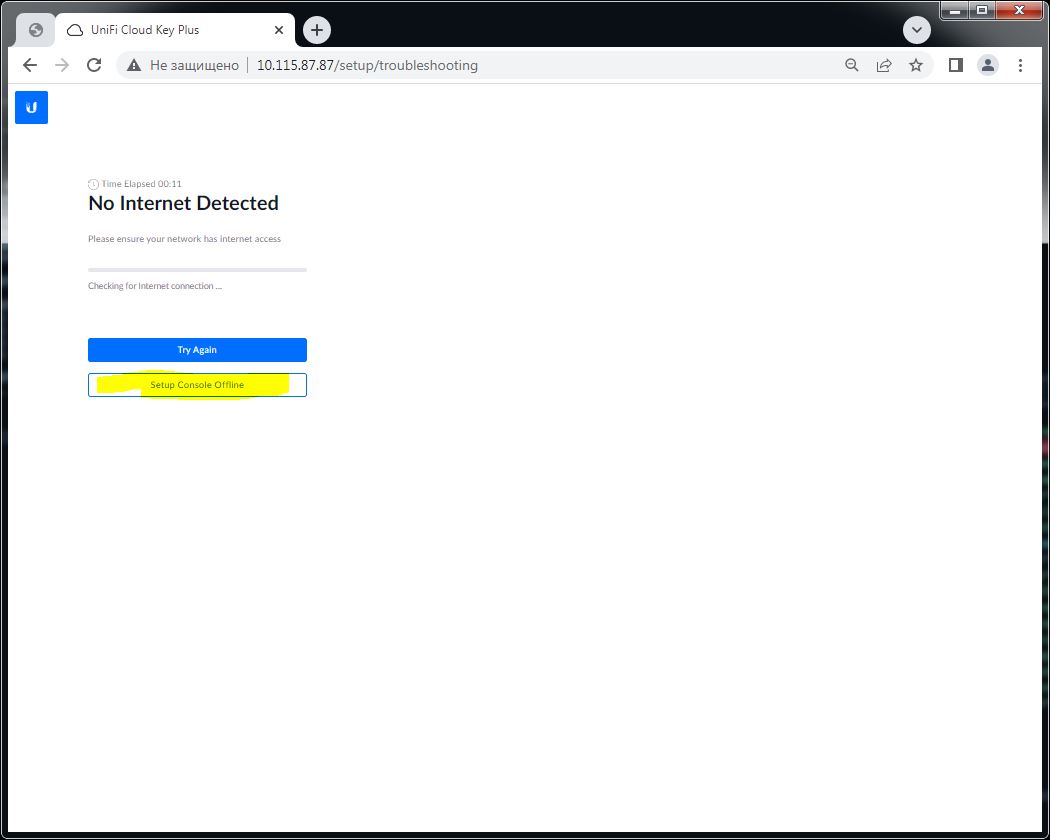

Начинаем настраивать... UCK-G2_Plus получает свой внутренний IP-адрес через DHCP.

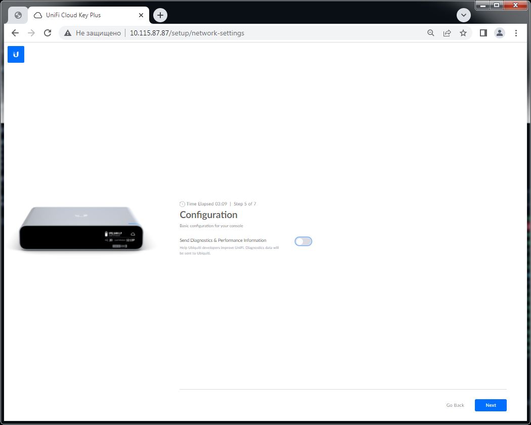

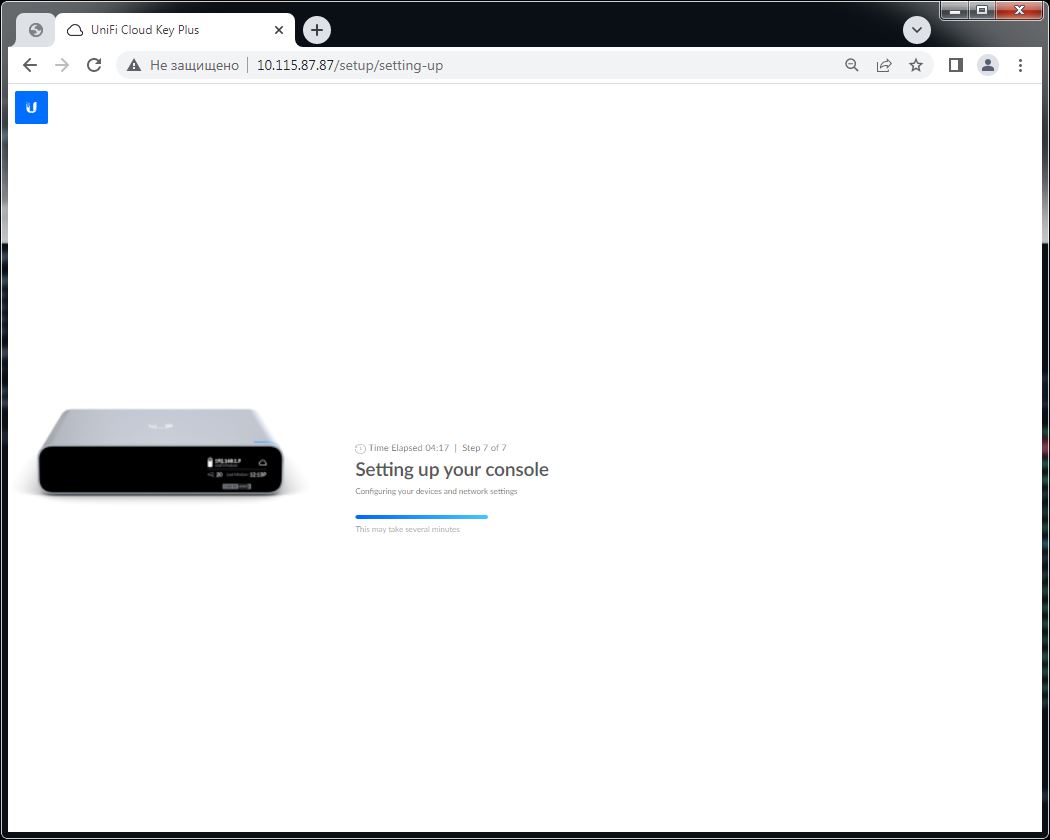

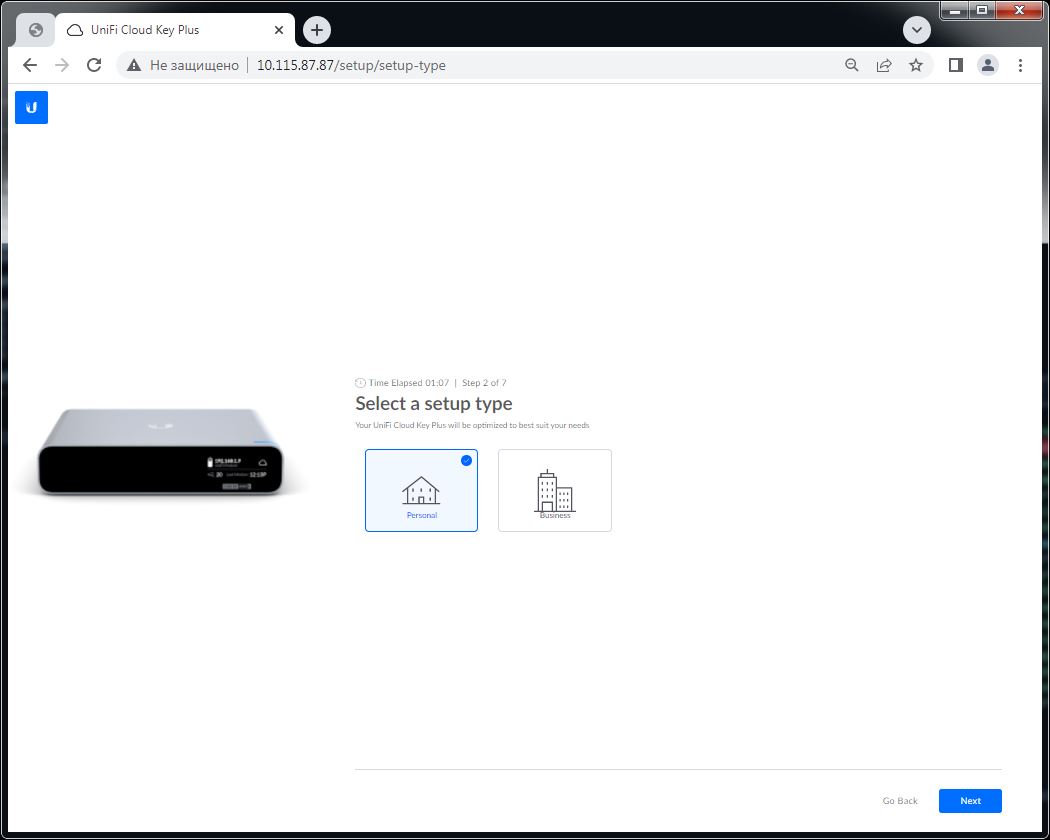

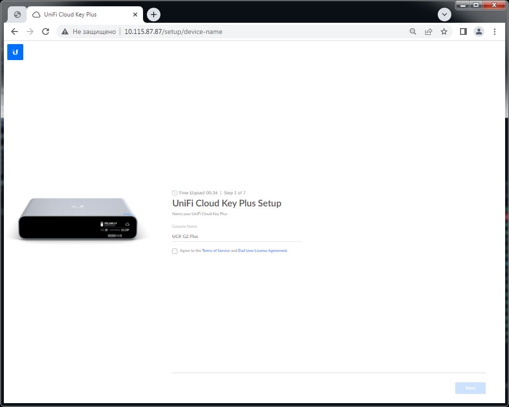

Пингуется, получаем доступ через веб-морду. SSH (Putty) тоже работает. Заходим через веб-морду и проходим 7 шагов базовой настройки. После последнего шага идёт штатная перезагрузка устройства.

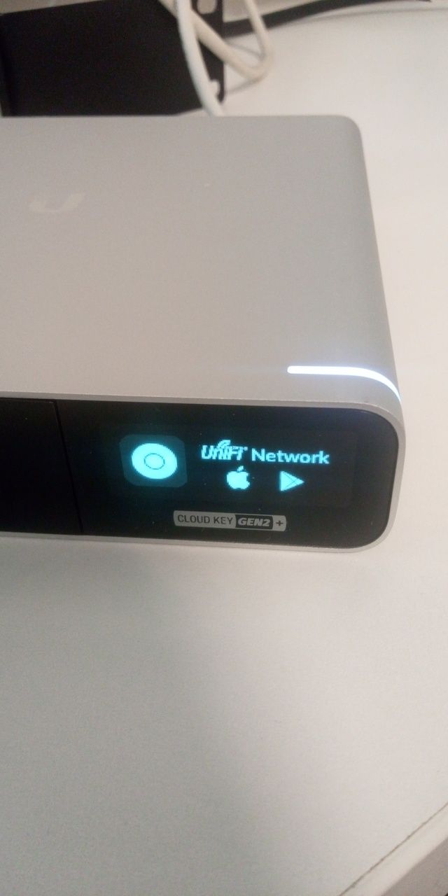

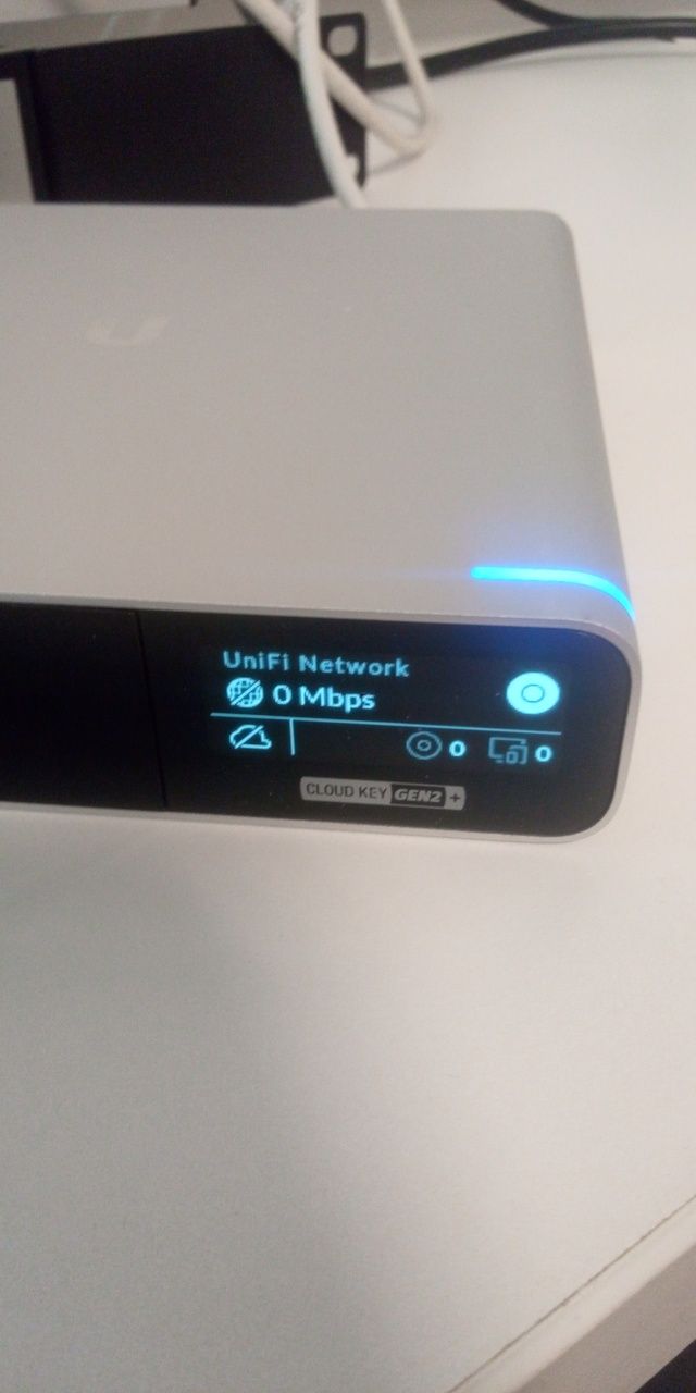

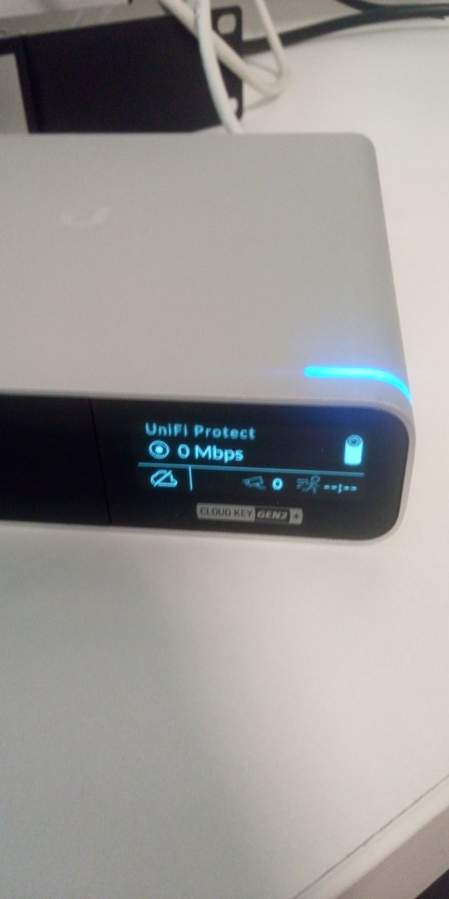

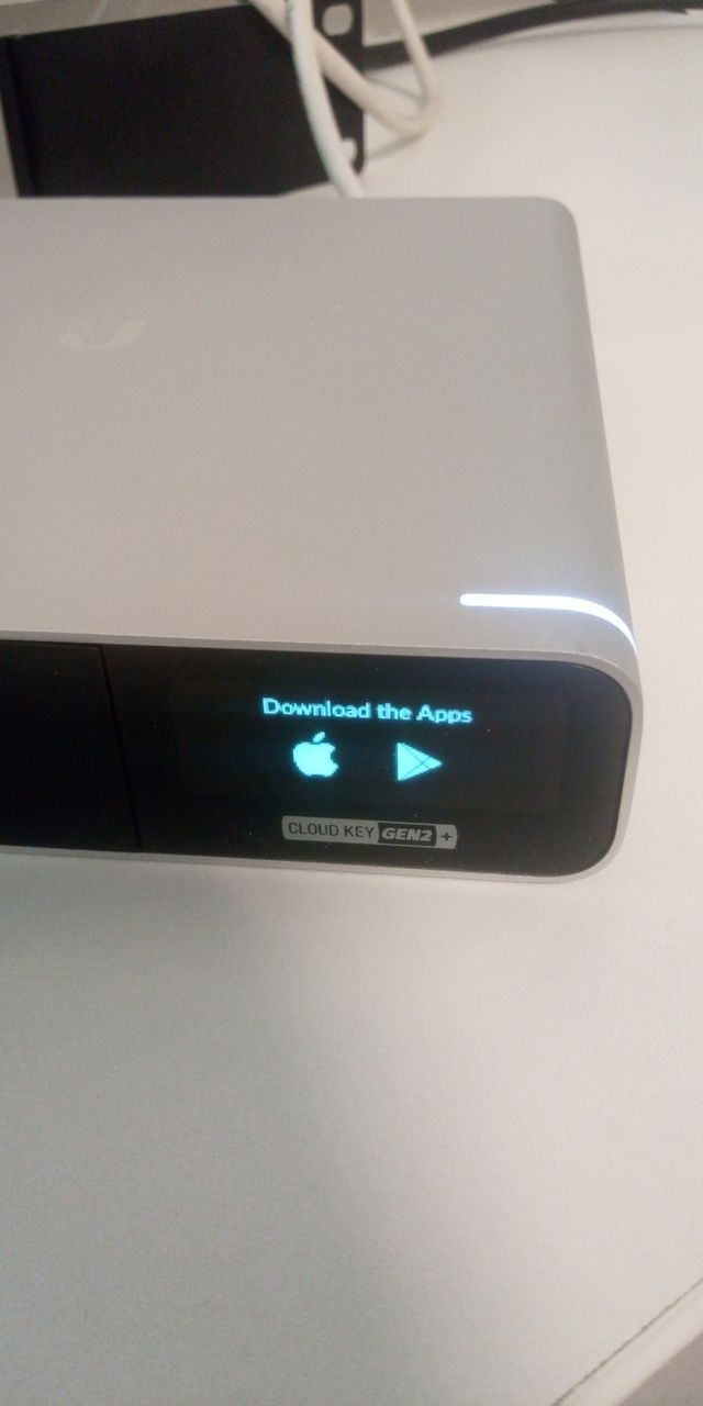

После чего Cloudkey перегружается и ... всё. Он недоступен ни по SSH, ни через веб-морду. Пингуется.
Попробовал через Recovery mode поставить предыдущую прошивку 2.3.14. Аналогичная ситуация - после 7 шагов базовой настройки и перезагрузки доступ к данной железке прекращается.

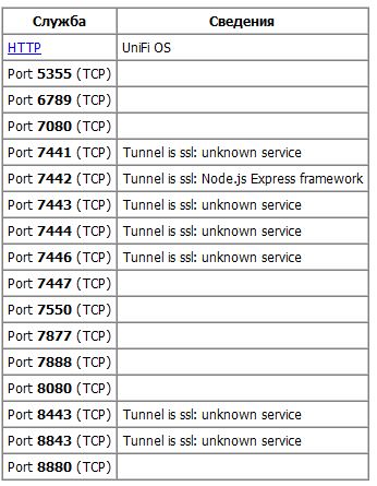

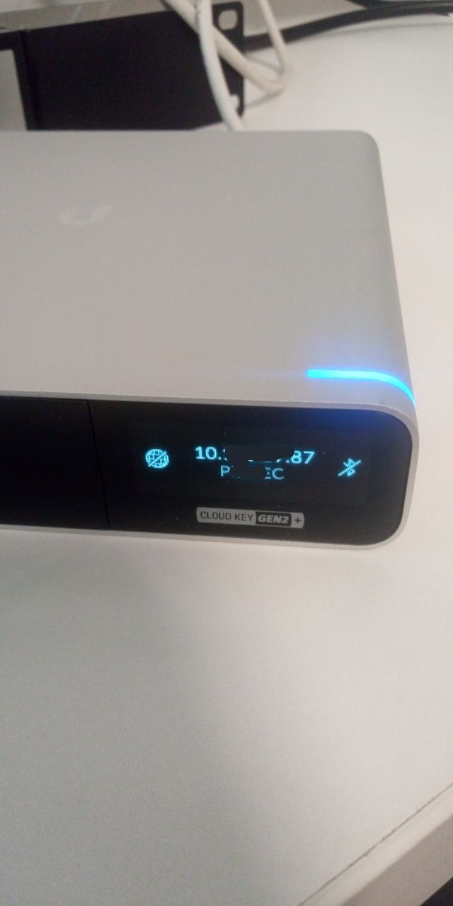

Прилагаю скриншоты, фото морды до и после установки. И список открытых портов
Что я делаю не так? Может, надо откатиться на более раннюю прошивку?
