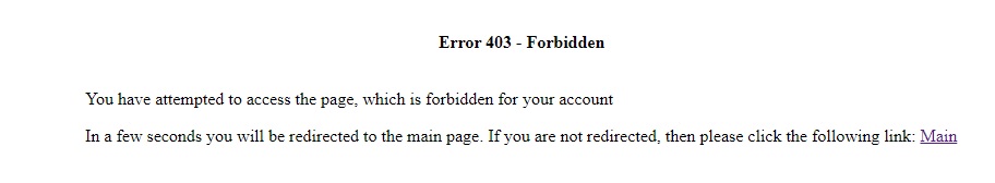

Здравствуйте, проблема следующая, на роутере настроил проброс порта для доступа к точке из вне. IP статический. На страницу входа устройства загружается без проблем, после ввода данных либо сразу выдаёт ошибку 403 , либо выкидывает на страницу входа через секунду. Пробовал на разные устройства (Litebeam, Rocket M5). Дело в роутере?
6.405
Подключите устройство не ubiquiti, и проверьте на нем, если повторится - дело в роутере. Марка роутера?
